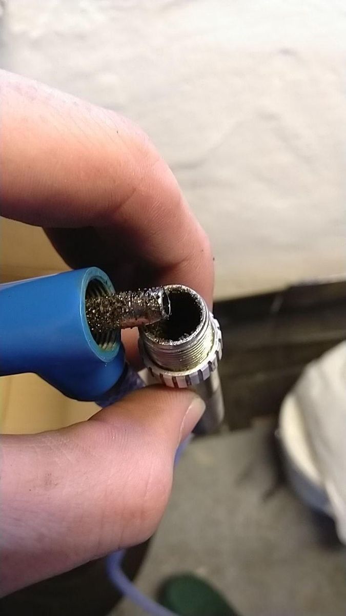

    Wollte die Tage mal an die Karosseriekanten und dachte Sandstrahlen wäre auch mal was zum ausprobieren. Also blind eine Güde SP200 Sandstrahlpistole und Steag Asilikos 25kg Strahlgut mit 0,2 - 0,5mm Körnung geholt. Betriebsdruck 3-7 Bar... Auf aktueller Einstellung liefert mein Kompressor zwischen 4 und 4,5 Bar, also eigentlich ausreichend. Naja vom Transport ist etwa eine Hand voll Strahlgut im Versandkarton geblieben, also dachte ich den verbrauche ich zu Testzwecken. Saugröhrchen rein gehalten, auf den Schraubstock gezielt und ab dafür. Denkste. Nur der Ganze Staub vom bohren, Sägen etc flog weg.. Also so bescheuert wie ich bin mit 1cm Abstand zur Düse in meine Hand gepustet. Welch eine Überraschung, nicht ein Korn kam mit sondern nur Luft.. Düse vorne Abgeschraubt und gesehen, es war Granulat in der Pistole angekommen... Als nächstes Werde ich mir wohl ein Behältnis bauen (Volvic Flasche mit Trinkverschluss) Wo das Granulat höher liegt als die Pistole und somit quasi zu seinem Glück gezwungen wird (Damit der Ansaugweg viel kürzer wird) Entweder wird es gehen, oder ich habe einen Sandstreuer für den Winter :D
    8.2 Folgt am oder nach dem Wochenende. Je nach dem was so alles schief läuft. Hab ja zum Glück dann jemanden dabei der mich Auslachen kann ;)
    Das war übrigens in der Pistole angekommen

    Die Idee war gut, Die Umsetzung in die Praxis auch, aber die Funktionalität.. naja. Brauchte ewig bis die 2m Schlauch mal mit Strahlgut befüllt waren und sonderlich viel kam dann auch nicht aus der Pistole, Ich vermute es ist etwas feucht geworden und verklumpt. Nächste Option, Druck vom Kompressor irgendwie erhöhen.
    Ist ein Einhell Typ 110/100
    500W
    100L/min Ansaugleistung
    Druck max. 8Bar
    Tankinhalt ~90-110L
    Meiner Meinung nach sollte das ja reichen, oder?

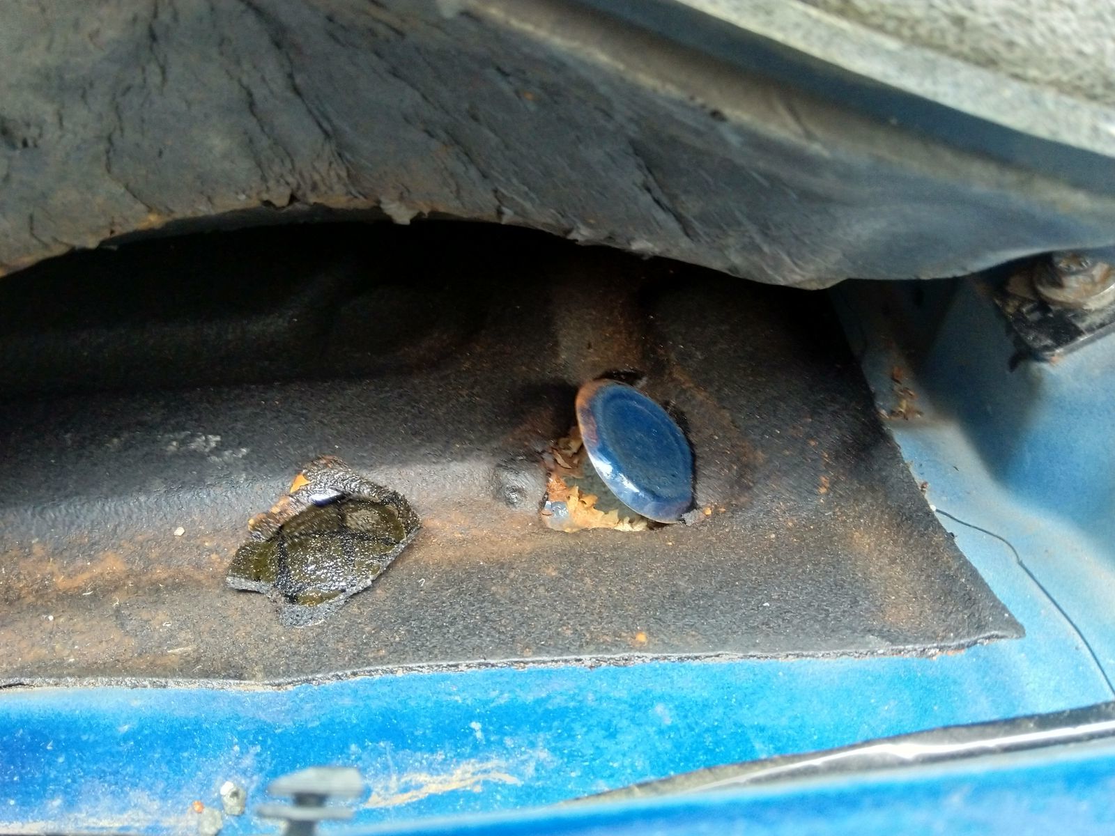

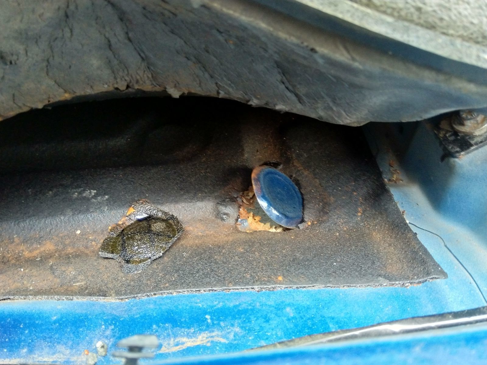

    Als ich dann mal unters Auto geschaut habe, die nächste Überraschung. In der Bodenwanne unterm Fahrersitz schönen rost entdeckt, am "Stopfen" hinten Links oder was auch immer das ist. Werde das mal die Tage inspizieren und mit der Drahtbürste da dran. Ich befürchte nichts Gutes.

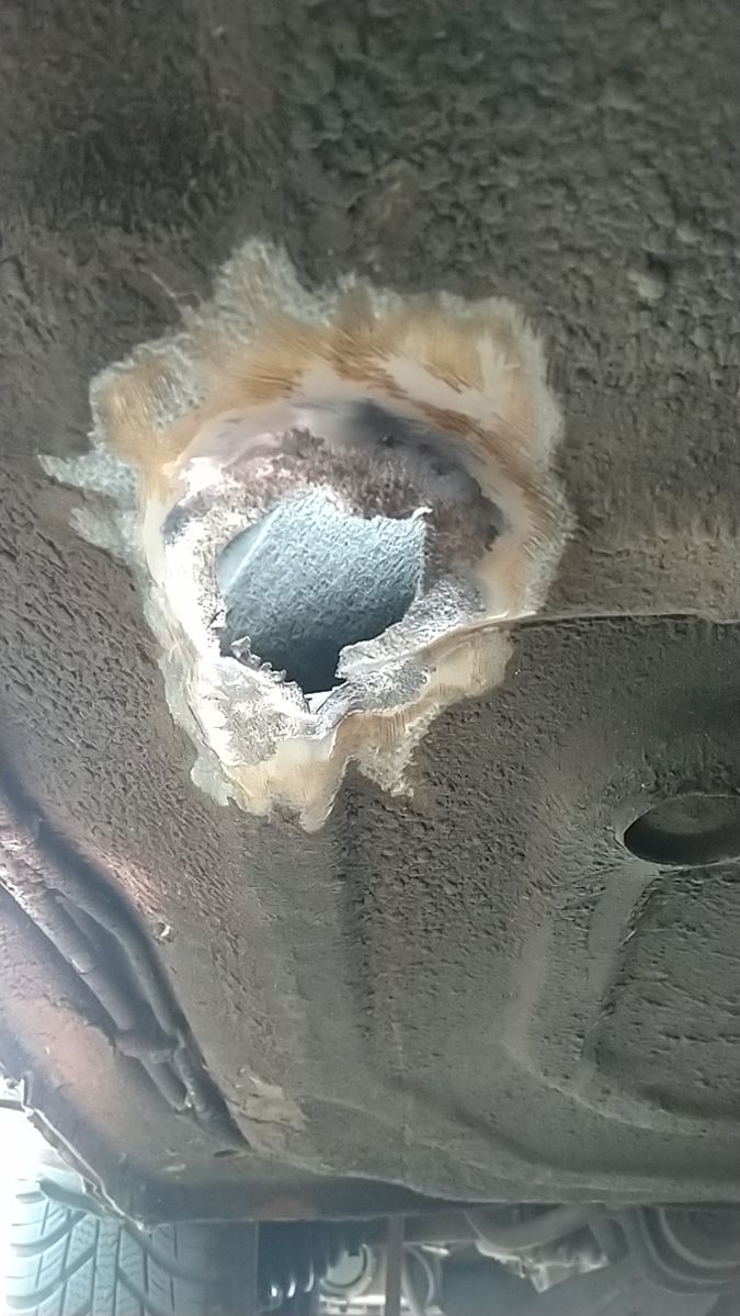

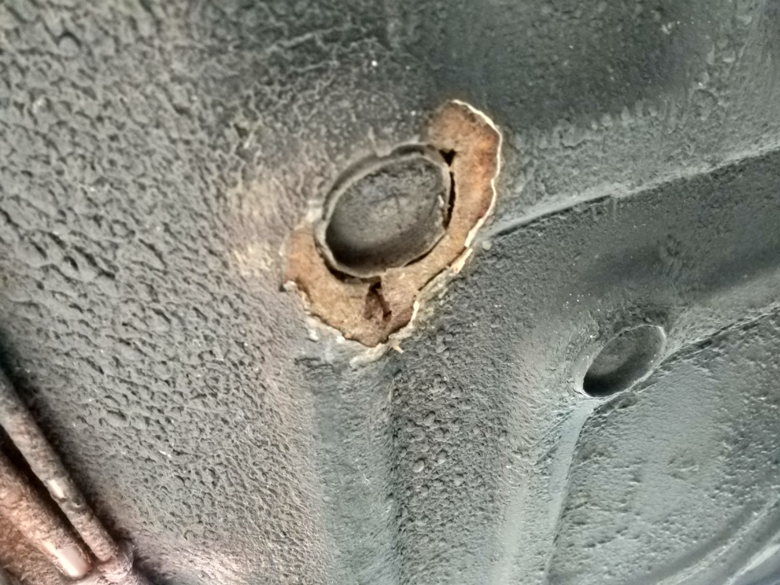

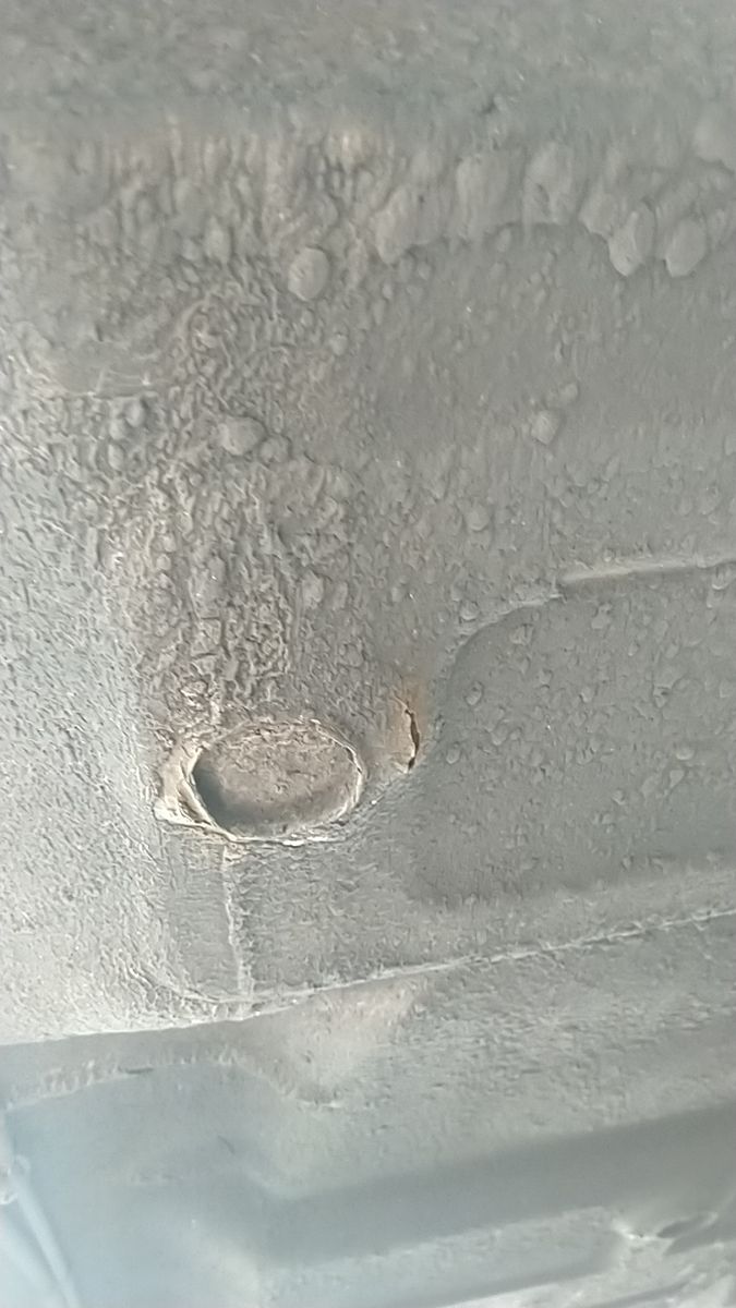

    Der linke Wasserablauf aus dem Fahrerfußraum.. naja ich sage dazu nichts sondern lasse die Bilder für sich sprechen. Hinten erwarte ich ähnliches unter dem Unterbodenschutz. Ansonsten, jede Menge Flugrost und Dreck. Traue mich gar nicht weiter da rumm zu kratzen...
    Eine Hebebühne und Hilfe wäre jetzt was feines. So komme ich definitiv nicht weit im Gegensatz zur braunen Pest. Warum sollte 2020 auch nur ein Mal etwas laufen wie es sollte
    Die Vorschau,reicht damit ihr kein Augenkrebs bekommt. So viel zu dem Ablauf vorne
    Und das zu dem hinteren...

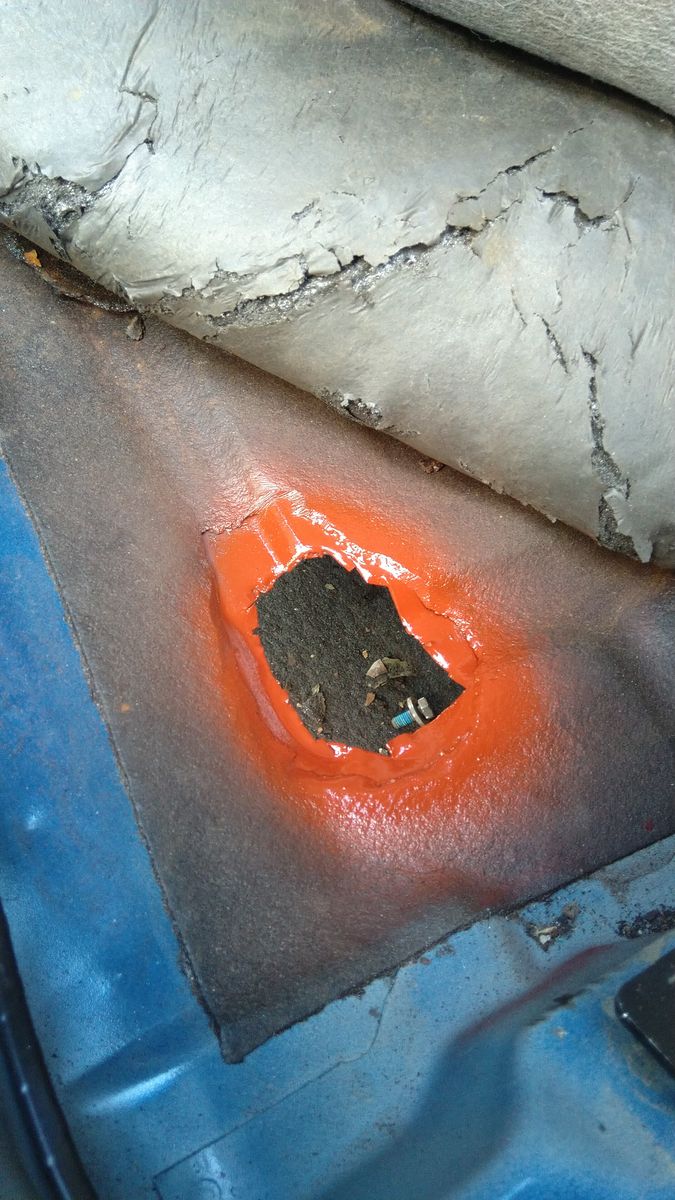

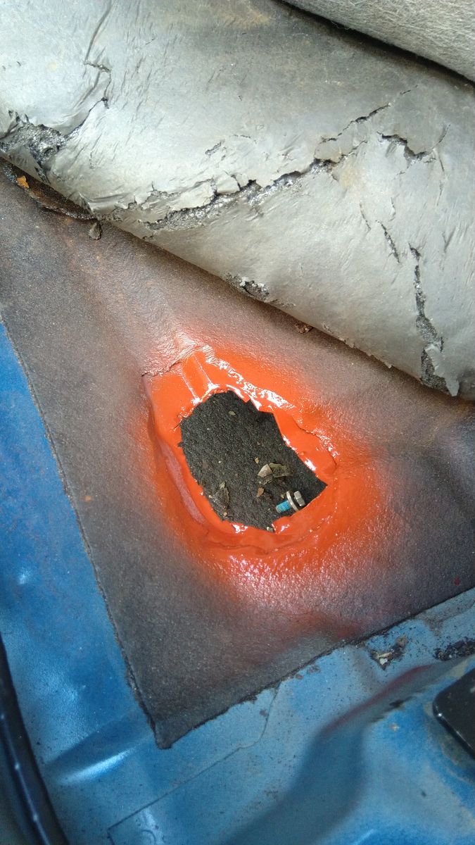

    Ich habe Mal die Drahtbürste in die Bohrmaschine gespannt und entrostet. Ein bisschen Blech musste ich dennoch mit der Blechschere entfernen.. hat,total super geklappt. Naja ich mache das ja auch zum ersten Mal also.. erwartet nichts. Gar nichts. Ich will das jetzt erstmal einfach nur zu haben, egal wie. Der Ablauf ist ab heute jedenfalls Geschichte
    Ich hab Mal ein Paar Bilder gemacht
    Aber der Hut, der sitzt Perfekt. Danke dafür Sofian
