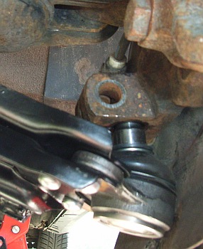

Allerdings kam heute der Kracher. Aufgrund des neuen Achsträgers würde eine Achsvermessung durchgeführt.. gestern wunterde sich mein Vater warum es plötzlich so glatt auf der Straße war.. naja warum es so war sieht man auf dem Bild im Anhang..

#627 70Nm ist auch nicht korrekt: Werksangabe ist: zuerst mit 100Nm festziehen, Mutter wieder lösen, dann mit 20Nm anziehen. Anschließend Mutter um 90° weiterdrehen. Passt dann die kronenmutter nicht mit dem Locj zusammen muss amn die mutter lösen, nicht weiter festziehen! Ein Schlagschrauber hat da gar nichts verloren... Und zum Reifenprofil: Doch das geht schnell, hatte mal einen Kadett-E geschlachtet, wo die Spur nach dem Tieferlegen nicht eigenstellt wurde. Bei der Abfahrt war das profil neuwertig. Selbst bei 40km/h um die kurve haben die Reifen um Gnade gefleht. Zu Hause, also nach 76km waren die Reifen einseitig abgefahren, auf der "besseren" Hälfte war noch 1,3mm Profil, auf der schlechteren keine Spur von einem Profil mehr. Waren meine Anfangszeoten und ich war zu Hause total erschrocken, zumal ich die Reifen ursprünglich noch auf einem Kadett-D weiterfahren wollte.

Das sind gravierende Instandsetzungsfehler und -mängel, ich würde hier das Gespräch mit dem Werkstattleiter suchen und Nachbesserung sowie Schadenersatz verlangen. Sollte sich der Inhaber nicht darauf einlassen, so wäre mein nächster Gang zum Rechtsbeistand.
Eine Fachwerkstatt ist mit der Arbeitsausführung eine vertragliche Vereinbarung mit dem Kunden eingegangen und muss entsprechend dieser Vereinbarung eine fehlerfreie wie auch qualitativ sachgerechte Ausführung aller Arbeiten sicherstellen. Ist die Arbeitsausführung mangelhaft oder sind bei dieser infolge der ausgeführten Arbeiten Schäden, auch Folgeschäden, entstanden, so hat der Fachbetrieb vollumfänglich für diese Schäden zu haften.
Aufgrund der Menge der Fehler bei der Arbeitsausführung, kann der Kunde infolge des Vertrauensverlustes gegenüber dem Vertragspartner eine andere Werkstatt für die Beseitigung der Mängel beauftragen. Dieses Procedere funktioniert aber nur, wenn man einen anwaltlichen Beistand einschaltet und seine Ansprüche durchsetzt.
Dies haben wir so bereits bei einem Schaden an einem Wagen meines Vaters in den 90´er Jahren erfolgreich durchgesetzt
Der Omega A meines Vaters hat aufgrund einer fehlenden Sicherungsschraube an einem Traggelenk zwischen Querlenker und Federbein mal die Grätsche gemacht, nachdem das Federbein aus dem Traggelenk rutschte als er auf dem Campingplatz den Caravan rückwärts einparken wollte. Das Schlimme dabei war nur, dass mein Vater zu diesem Zeitpunkt bereits mehr wie 900 km Autobahnfahrt nach Österreich hinter sich hatte; nicht auszudenken was passiert wäre, wenn dies bei Tempo 100 km/h auf der Autobahn passiert wäre. Die Schraube hatte die Werkstatt nachweislich vergessen, als mein Vater den Wagen Tags zuvor zum Stoßdämpfertausch in der Werkstatt hatte.
