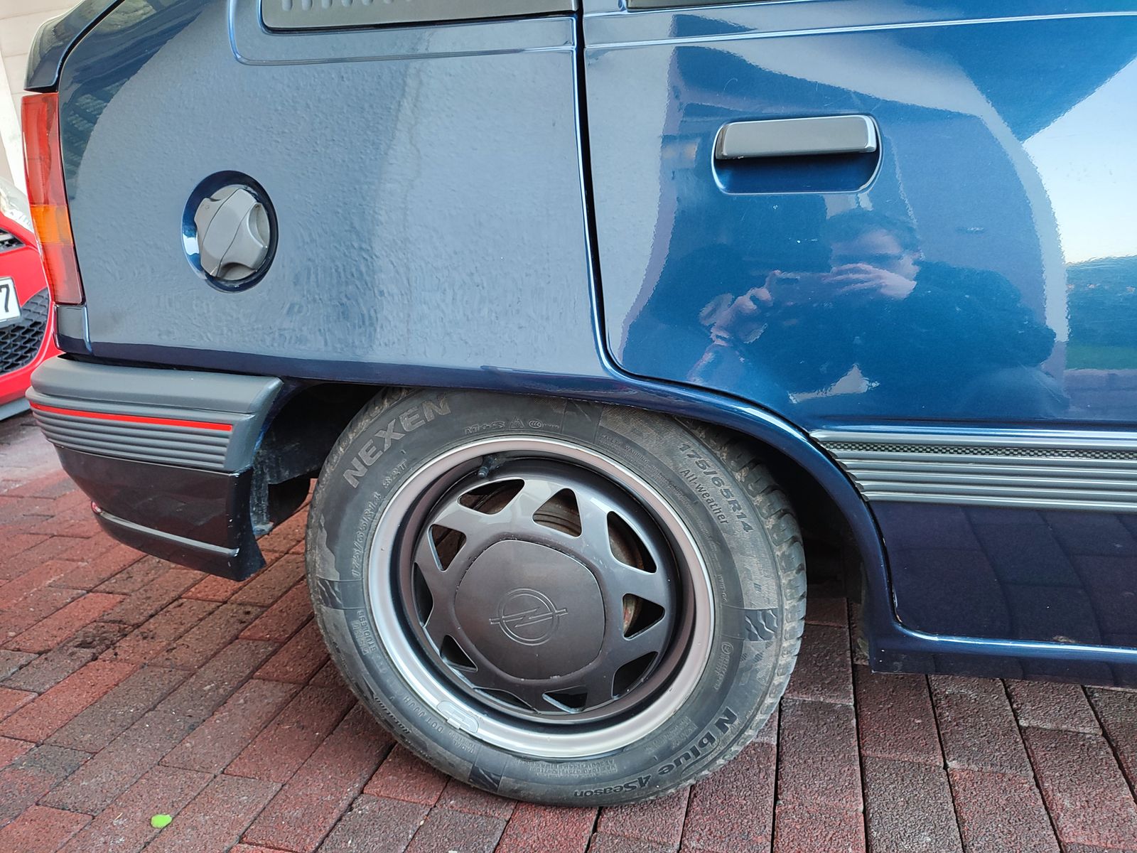

    Tieferlegung braucht er nicht mehr. Kofferraum und Rücksitze voll ^^
    Abfahrt in 5h :thumbup:

    Natürlich habe ich den Luftdruck geprüft und angepasst! Das sogar im Reserverad.
    Vielen Dank, ich melde mich dann zwischendurch wenn es etwas gibt
