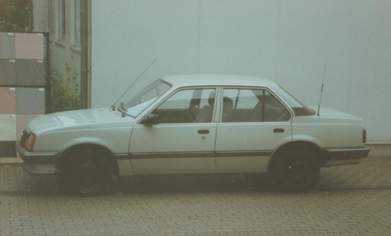

    Mit dem Fahrschemel kann ich mich nur bedingt anschließen.
    Sicherlich war das Fahrwerk einfacher Machart, aber bei 900-1000kg Gewicht völlig ausreichend.
    Mein Ascona-C (ehemaliges Zivilfahrzeug der Hessischen Polizei) war da gefühlt auch nicht besser:
    Dafür hat der deutlich weniger gerostet als der Kadett.
