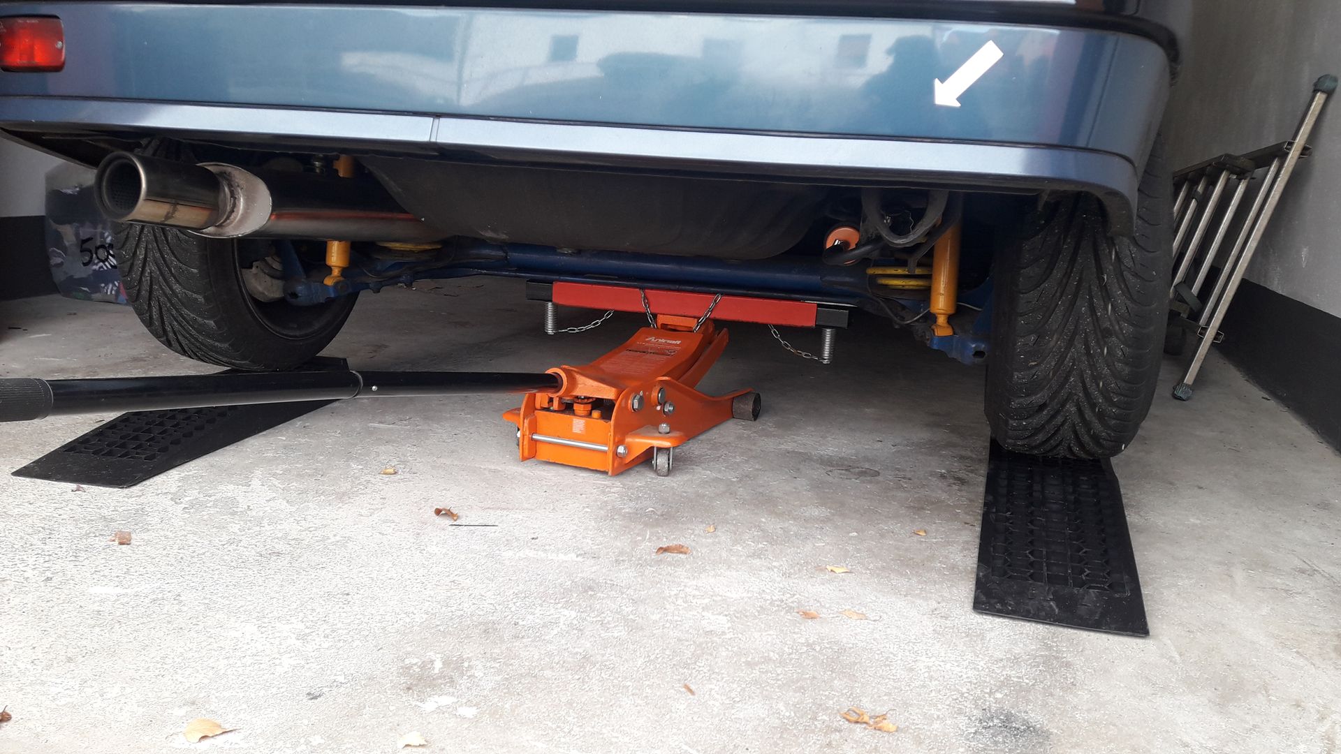

    Hallo zusammen, wie oben ja schon beschrieben intressiert mich, ob es möglich ist, den Kadett an der Quertraverse/Kühlertraverse unten vorne aufzubocken.Das Auto ist komplett, also nicht leer geräumt oder ähnliches.
    Ich hab einen Rangierwagenheber mit einer ausziehbaren traverse.

    Wenn du ein passendes stabiles Kantholz auf die komplette Breite dazu nimmst, dann geht es, aber die Traverse ist auch nicht gedacht um das Auto daran an zu heben, sollte man vermeiden.
    Die Platzverhältnisse neben meinem Auto sind auf der einen Seite leider etwas eng. Da komm ich mit meinem Wagenheber nicht richtig dran, deswegen hab ich nach ner alternative gesucht, jetzt mach ich halt erst eine Seite und dann die andere;)

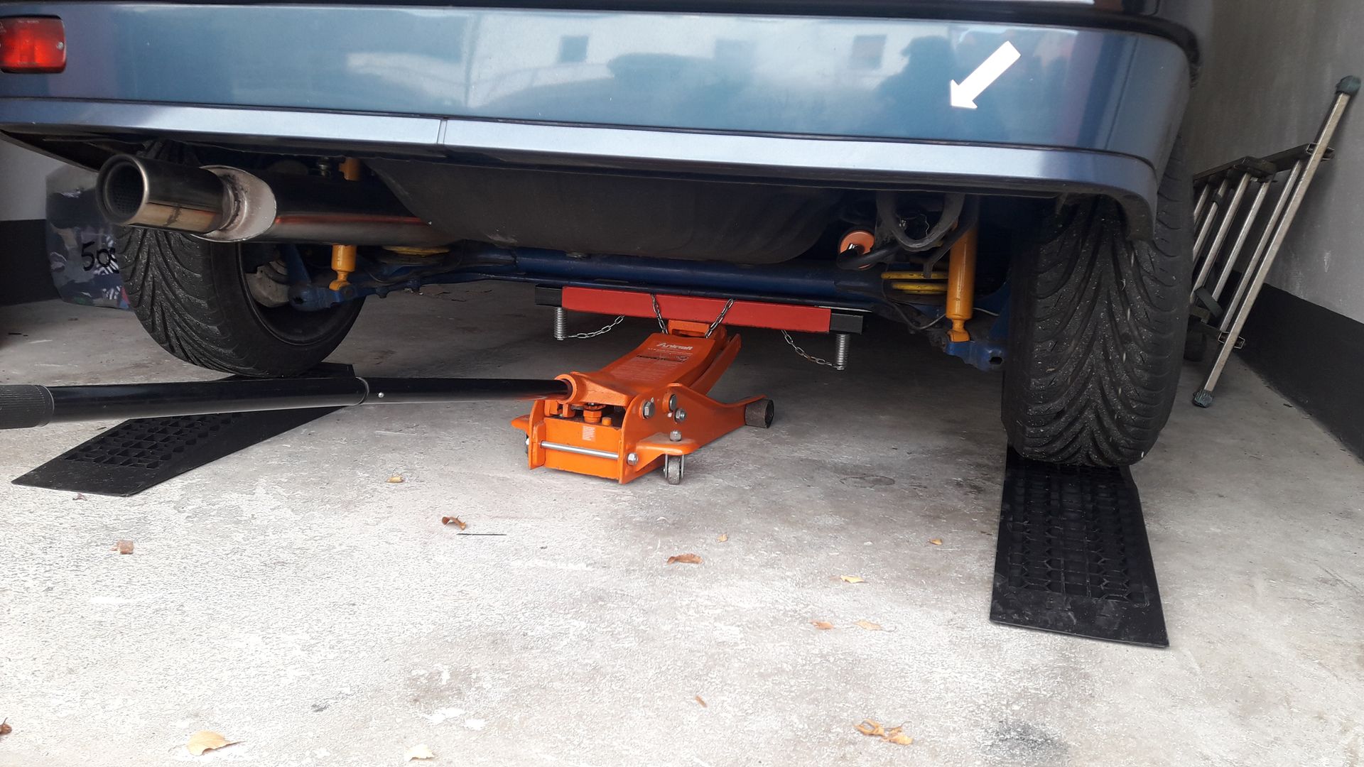

    wieso hat man dann an solchen drehgestellen soweit mir bekannt ist vorn am frontträger die aufnahmepunkte?
    wenn der dir verformt, is da schon was im argen. hab mein cabrio da mehrfach (natürlich untergelegt mit dem besagten kantholz) angebockt, nie sahen die spaltmaße danach mies aus und das auto läuft auch prima geradeaus.
