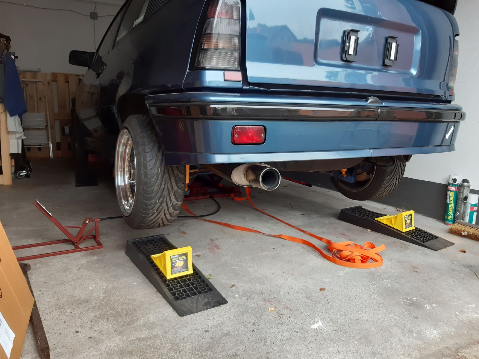

    Der steht sicher und fest mit den zusätzlichen böcken, ja das sind auffahrhilfen. Rampen habe ich auch, bringen mir aber in meinem Fall nichts da ich ja an die Räder muss.Die Auffahrhilfen sind spitze dadurch gewinne ich 8cm Bodenfreiheit und komme besser unters Auto mit dem Wagenheber ohne klappts nicht seitlich wegen den Schwellern, ausser ich bau die jedesmal runter, dieses wollte ich aber ja umgehen😉

    Die Rampen sind selbstgebaute, sowas kann man leider net kaufen.

    Lösung meines Problems.
    Nach langer Suche habe ich eine zufriedenstellende Lösung im Internet gefunden.
    Eine kleine Hubbühne ohne Strom oder Druckluft. Funktioniert wie ein Wagenheber, damit kann ich meinen Kadett ohne Probleme komplett auf über 50cm Hochheben :thumbup:
