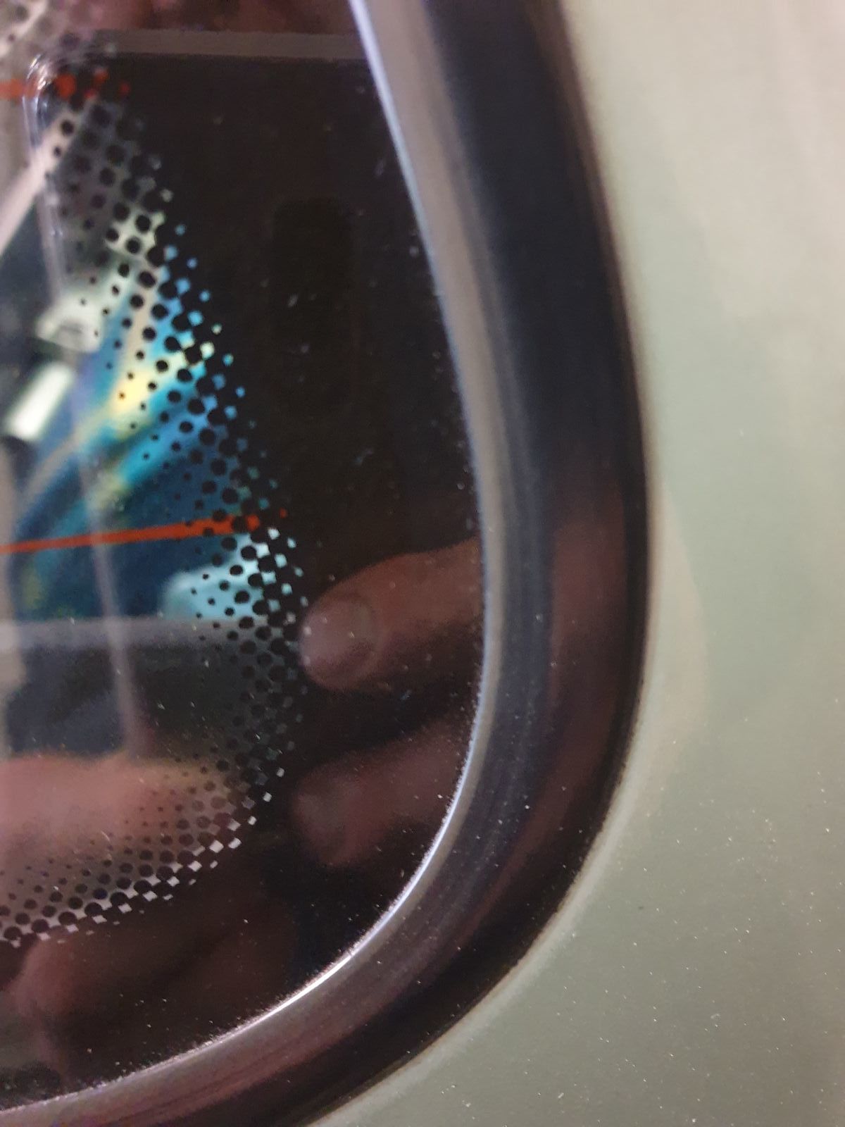

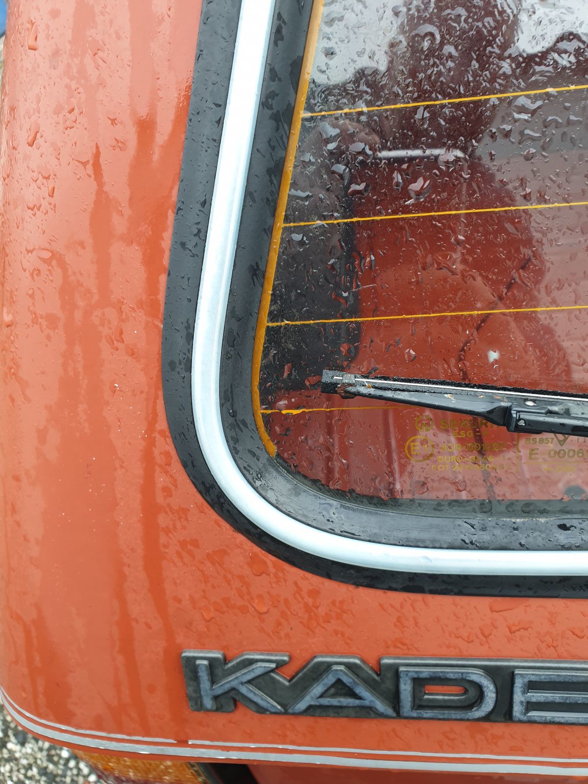

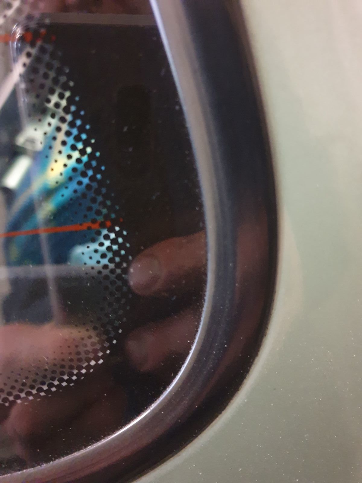

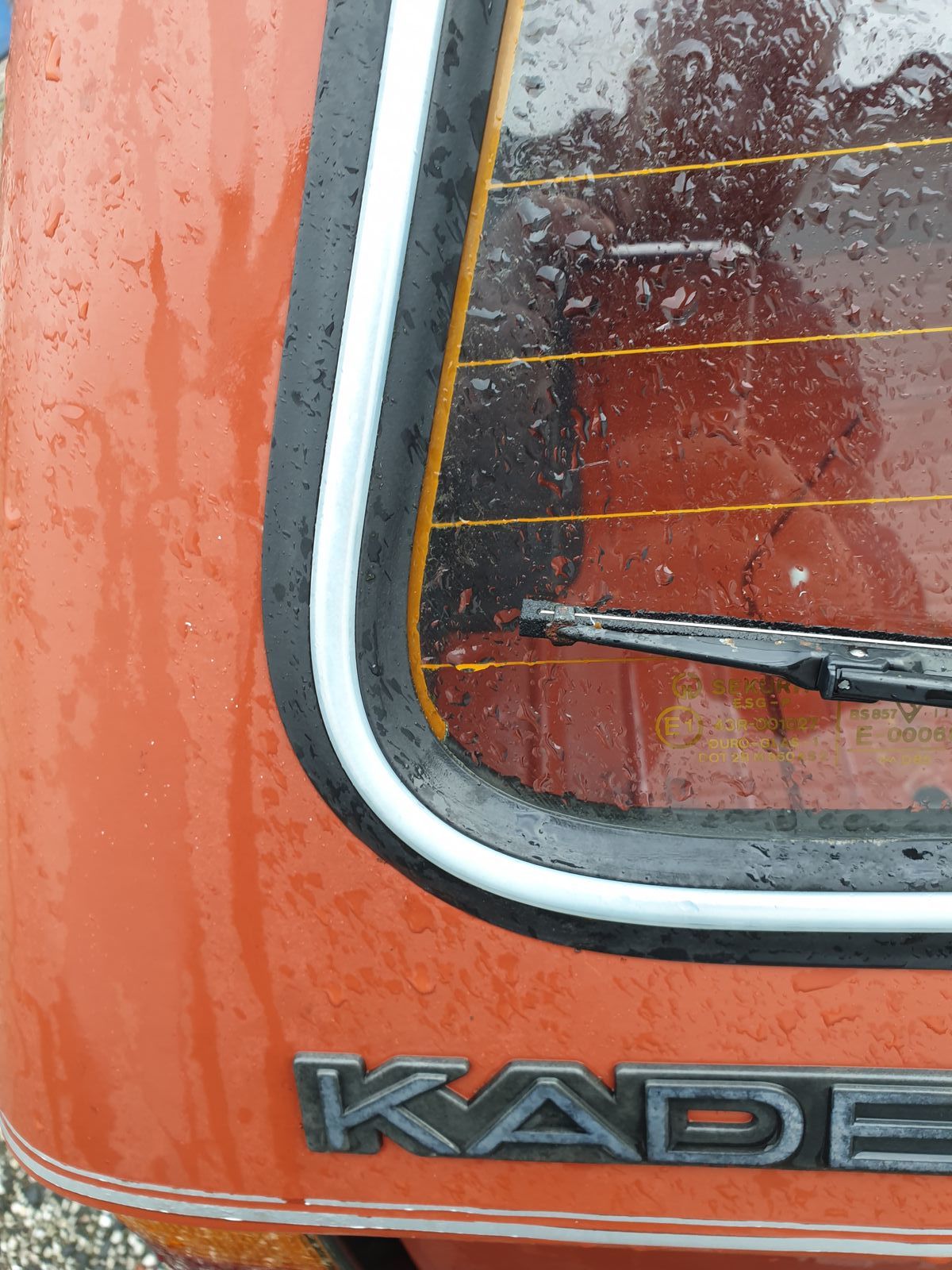

    Habe nach langem Suchen eine Bronze Color Verglasung für mein D Caravan bekommen.
    Jetzt ist meiner ein 84er mit geklebter Scheibe hinten und mein Spender ein 83er mit normaler Scheibendichtung .
    Sind nur die Dichtungen unterschiedlich oder sogar das Glas oder die Heckklappe selber ?
    Die 84er Heckscheibe unterscheidet sich optisch nur am Rand da sind so kleine Punkte zu der 83er .

    Geklebt kenne ich beim D auch überhaupt nicht. Auch im original Werkstatthandbuch steht da nichts davon. Hört sich eher an, als wäre da nachträglich diee schwarze Dichtmasse reingekommen, oder es hat jemand wirklich brutal mit Scheibenkleber gedichtet (hatte ich schon mal bei einem Renault R4). Hast du mal ein Foto von der geklebten Scheibe/Dichtung?

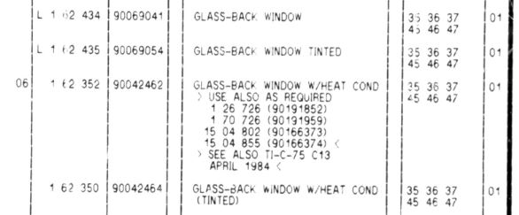

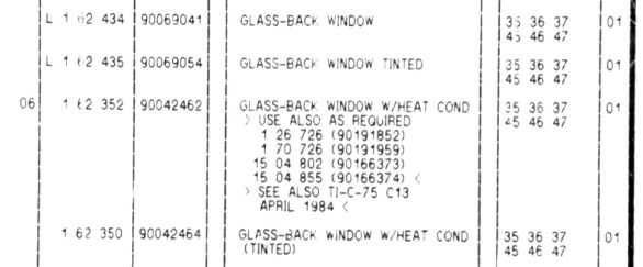

    die TI-C-75 C-8 "Geklebte Rückwandklappenscheibe Kadett D" beschreibt das Thema der geklebten Heckscheiben ausgiebig.
    Beim Kadett D Caravan wurden ab dem Modelljahr 1984 definitiv geklebte Scheiben verbaut. Diese sind im Gegensatz zu den gummigefassten Scheiben von den Außenmaßen her "ich meine" größer.

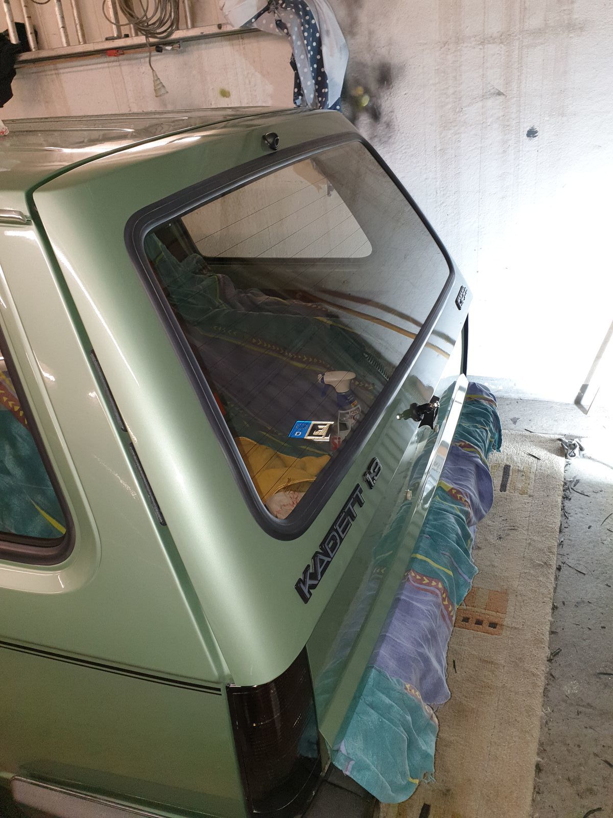

    Ich weiß als Erklärung das man die letzten Modelle hinten geklebt hat, aber auch nur den Caravan . Das man das als Versuch genommen hat um beim Nachfolger wie bekannt alle Scheiben zu kleben .
    Und ja vom Hören sagen sollte die geklebte Scheibe grösser sein , ich werde es nur heraus finden wenn ich meine Scheibe entfernt habe dann bin ich schlauer .
    Laut Micro Fisch 🐟 gibt es 2 verschiedene Heckklappen für den Caravan es lässt sich aber nicht heraus finden ob es 2 verschiedene Größen sind oder einfach eine für den "Werkstattwagen" dann ohne wischer und Sprühkopf handelt.
    Werde gleich mal 2 Fotos machen mit geklebt und mit Dichtung wobei mir geklebt optisch besser gefällt.
