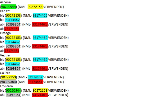

    Ich hatte mich mal damit beschäftigt. Ich glaube mich zu erinnern, dass der richtige für die M1.5 der mit am Ende 202 (oder 208?) ist. Könnte aber auch falsch sein.
    So wie ich mich erinnere, kann man aber auch den von der ML4.1 nehmen (der hat eine andere Nummer). Aber keine Garantie auf die Aussage.
    Die Boschnummer reicht ja auch aus, damit kann man im ganzen Internet suchen, also laut der alten Boschnummer suchen.

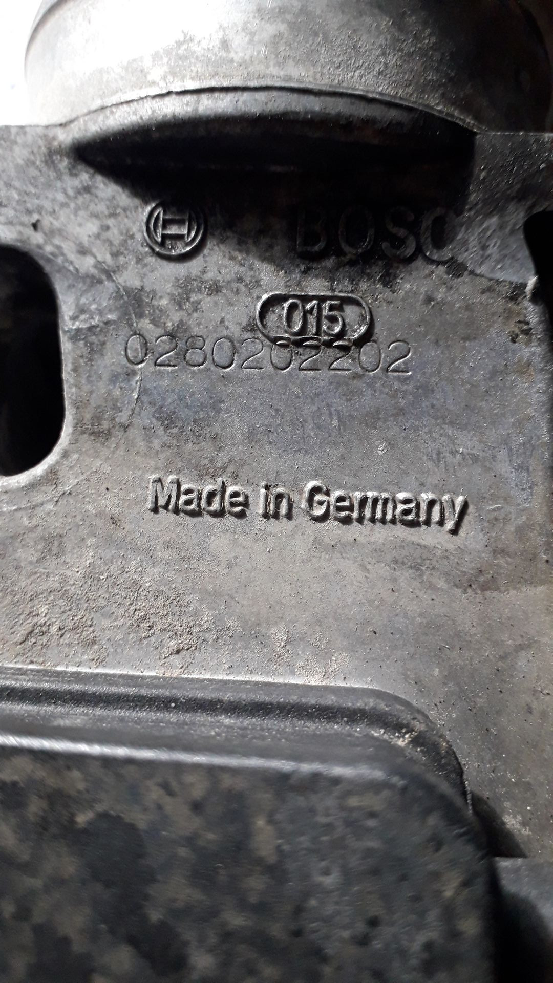

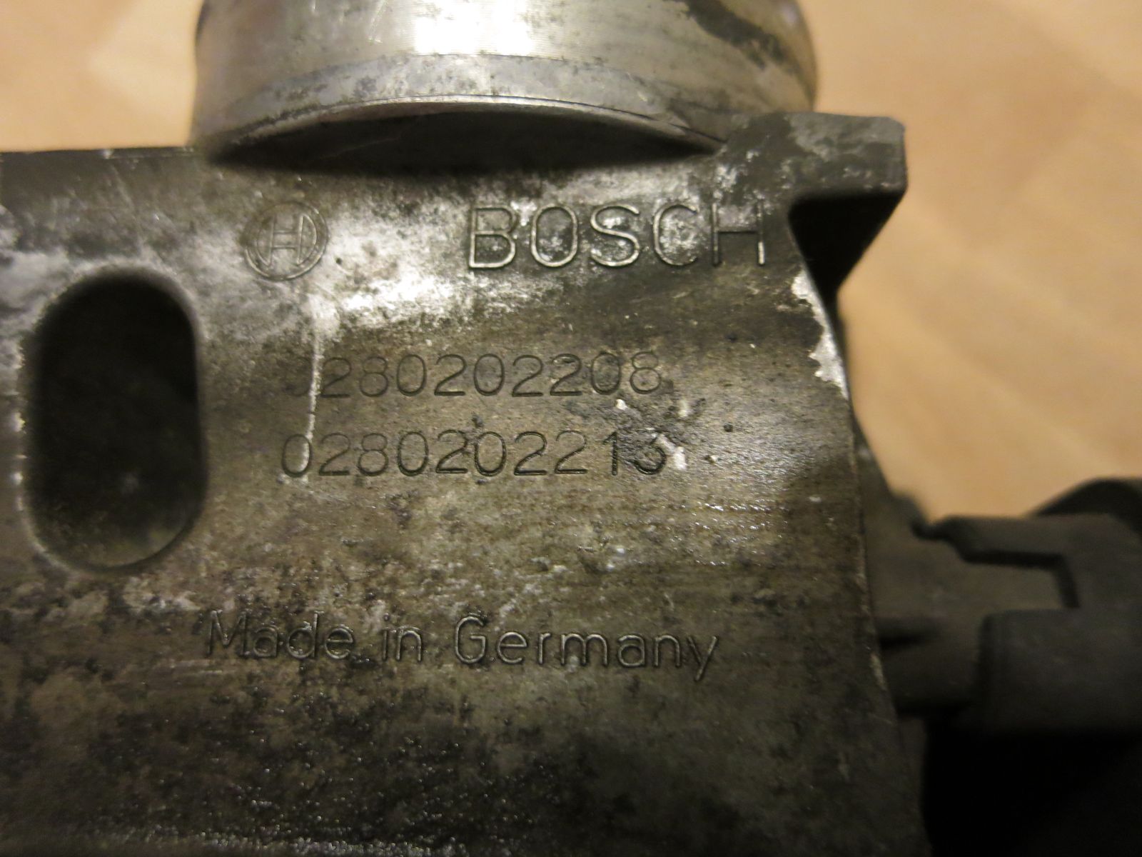

    Ich habe mal bei mir am Omega geschaut, der hat die Motronic 1.5, 0280202208 oder 0280202213, die Motronic 4.1 hat den 0280202202 verbaut.
    Unterm Strich ist es ja egal in welcher Karosse er ist, Hauptsache er passt zur Motronic, andere Hersteller wie z.Bs. BMW und Alfa hatten die ja auch verbaut, deswegen nach Boschnummer suchen, ist die Auswahl größer.
    Den hat der C20NE mit der 4.1 Motronic auch.
