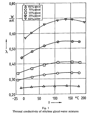

#16 Alles anzeigenEin zu hoher Anteil an Kühlerfrostschutz führt zu viel erzeugte Motorwärme ab und das Thermostat kann ebenfalls nicht korrekt regeln.
Tatsächlich verringert der Glykolanteil sowohl die Wärmekapazität C als auch die Wärmeleitfähigkeit λ des Kühlmittels, die Kühlung verschlechtert sich bis zur Gefahr der Überhitzung des Motors. Also bitte nie mehr als 50 Prozent Frostschutzmittel verwenden.
