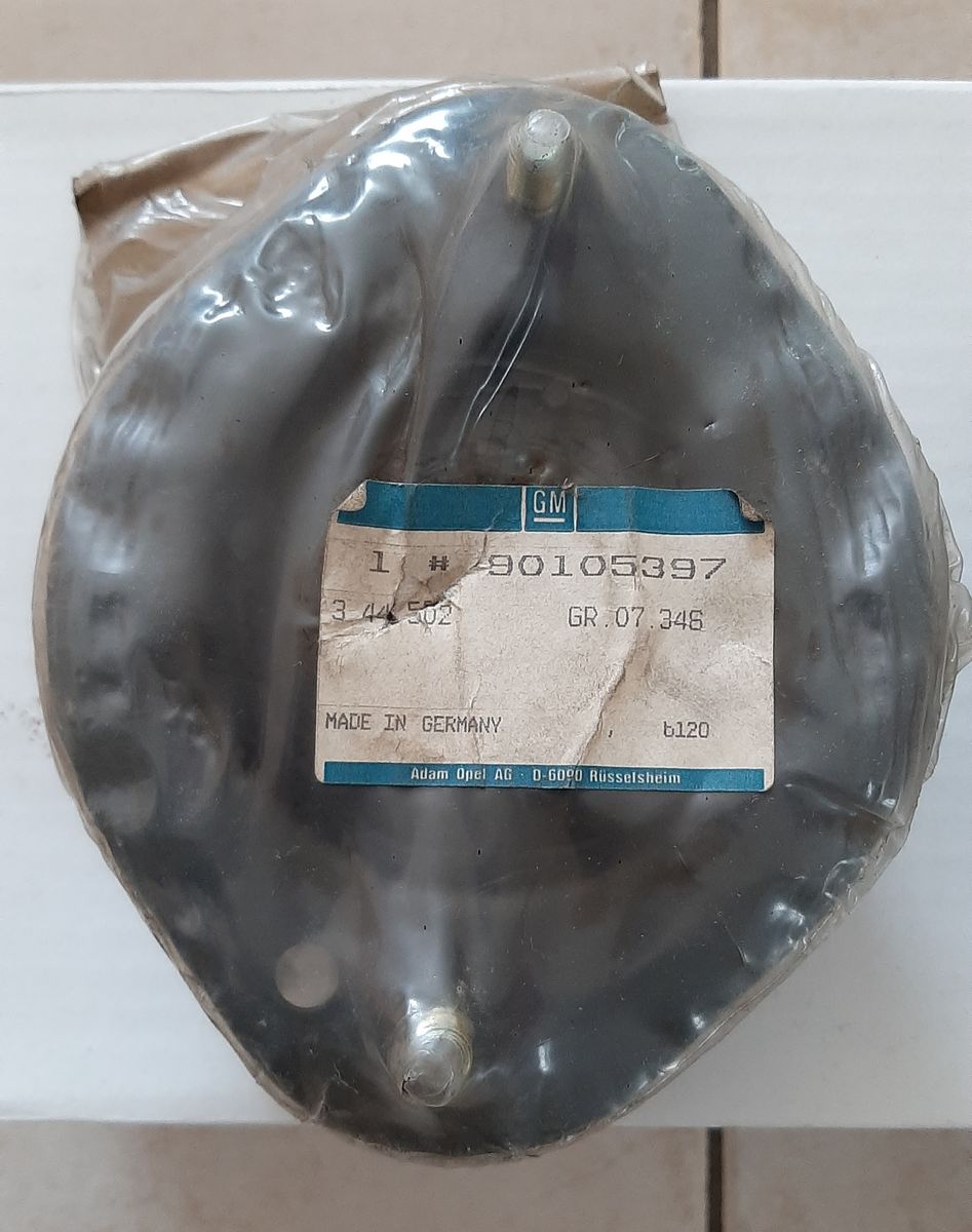

    Deine Teilenummer ist falsch, diese lautet für die "kleinen" Domlager (Federbeinstützlager) Opel 344502 / GM 90105397 ersetzt aus GM 90105394. Zudem waren im 16S ab Werk bereits die "großen" Domlager verbaut.
    Diese Domlager sind seit nahezu 20 Jahren nicht mehr lieferbar und werden auch von keinem freien Zubehörhersteller mehr nachproduziert. Anfragen bei diversen Herstellern sind zwecklos, da die Presswerkzeuge für diese Teile vernichtet wurden.
    Entweder Du schaust Dich nach guten gebrauchten Domlagern für den D um oder musst auf eines der recht selten angebotenen Neuteile hoffen. Neue Sätze werden heutzutage zwischen 250,- bis 400,-EUR gehandelt, wenn sie dann überhaupt verfügbar sind.

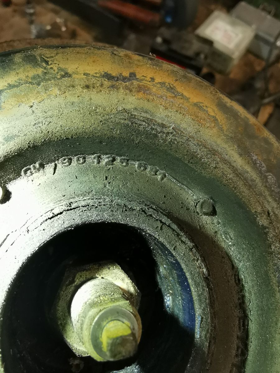

    Habe meine domlager ausgebaut und diese Nummer ist drauf... könnte natürlich sein, dass bereits andere domlager eingebaut wurden.

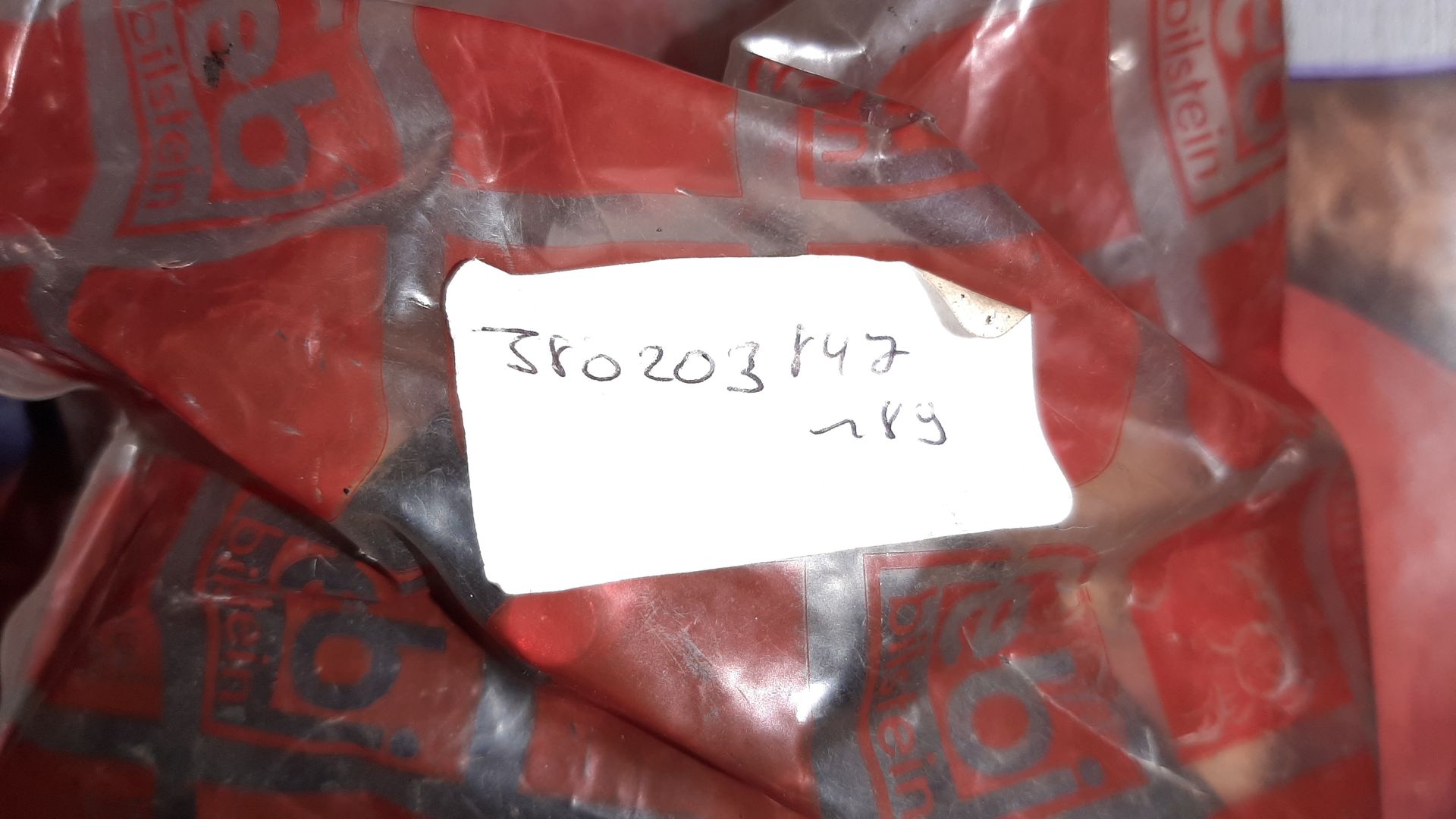

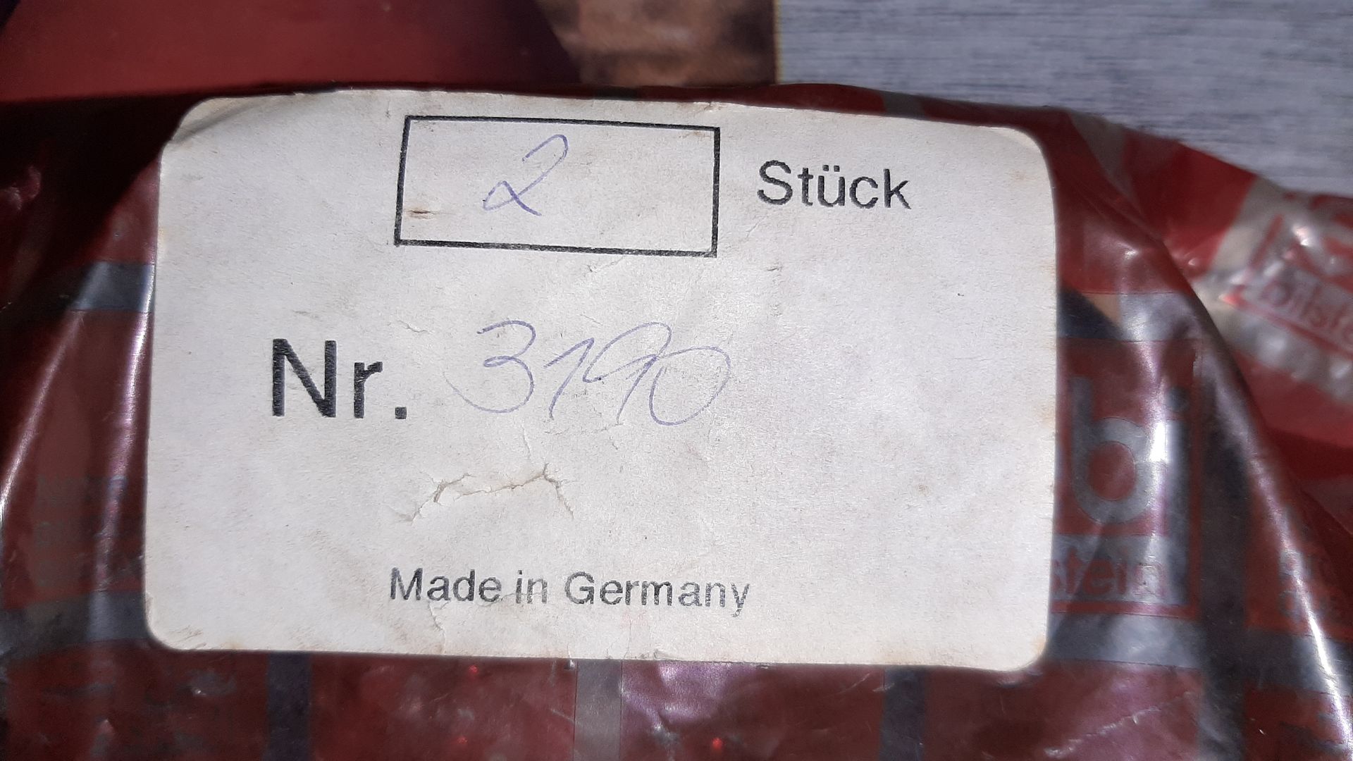

    Ganz sicher, habe hier nämlich noch neue Domlager für den D liegen.
    Das im Bild gezeigte Domlager ist ein "großes" Lager für die Bigblock Motoren 16S und 18E.
    Von den Abmaßen sind die "kleinen und großen" Domlager identisch, einzig die Gummimischung des Silentblockes ist unterschiedlich. Die Lager für die Bigblock Motoren haben einen härtere Gummimischung.
