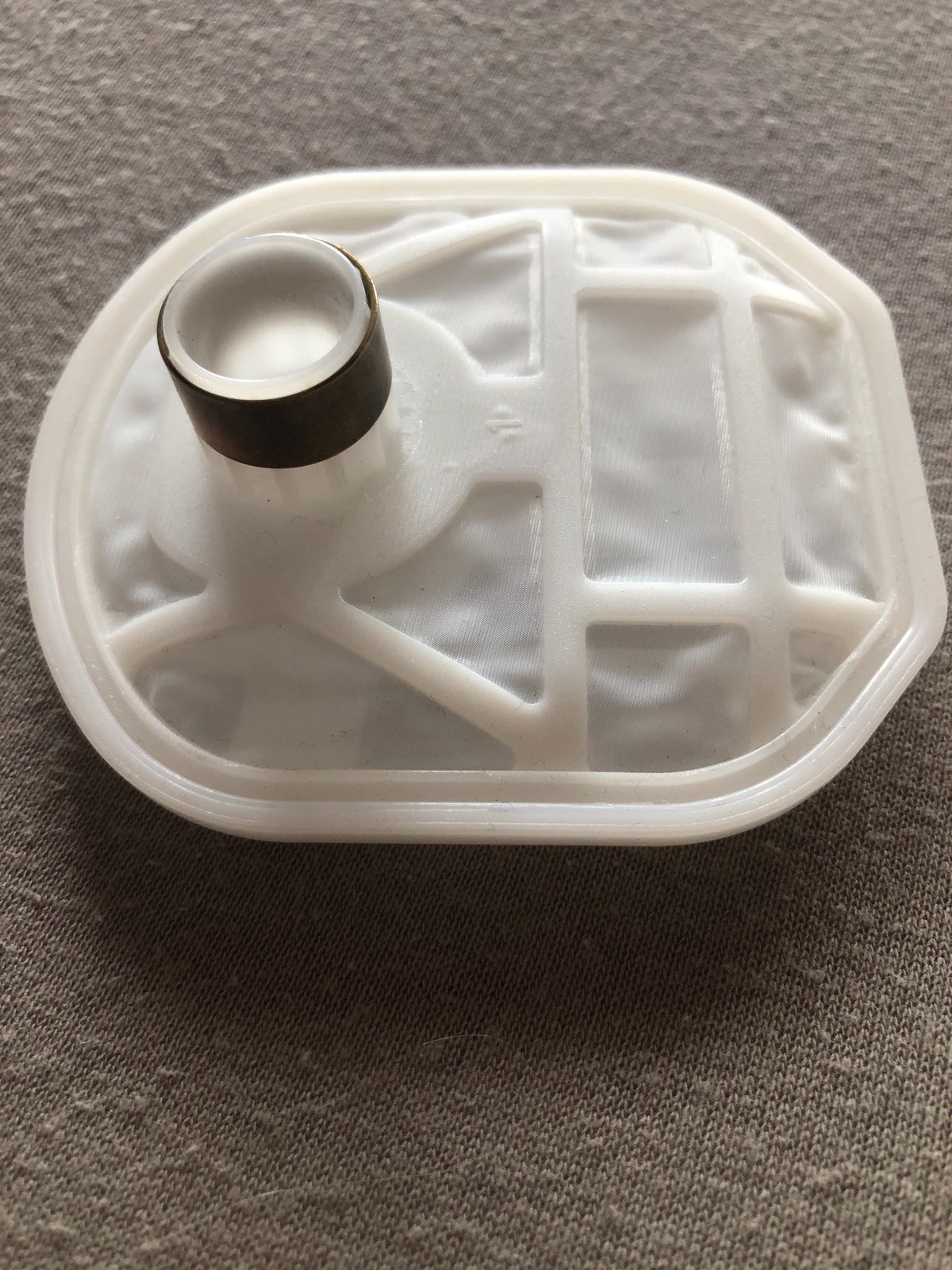

#15 Die Marelli tut es auch. Von Valeo bin ich kein Fan. Hatte da schon diverse Reklamationen. Solltest du eine Pumpe bekommen mit einem quadratischen Kunststoffsieb, so solltest du das alte Metallsieb reinigen und wieder verwerten. Das Kunststoffteil passt nicht. Die Pumpe liegt schräg im Schwalltopf (ich meine das heißt so), da muss sie auch wieder hin. Es ist ziemlich doof wenn der Motor, fast leeren Tank in der Kurve Luft zieht. KS-Filter, wenn schon alt gleich mit wechseln (Finger stinke eh schon).

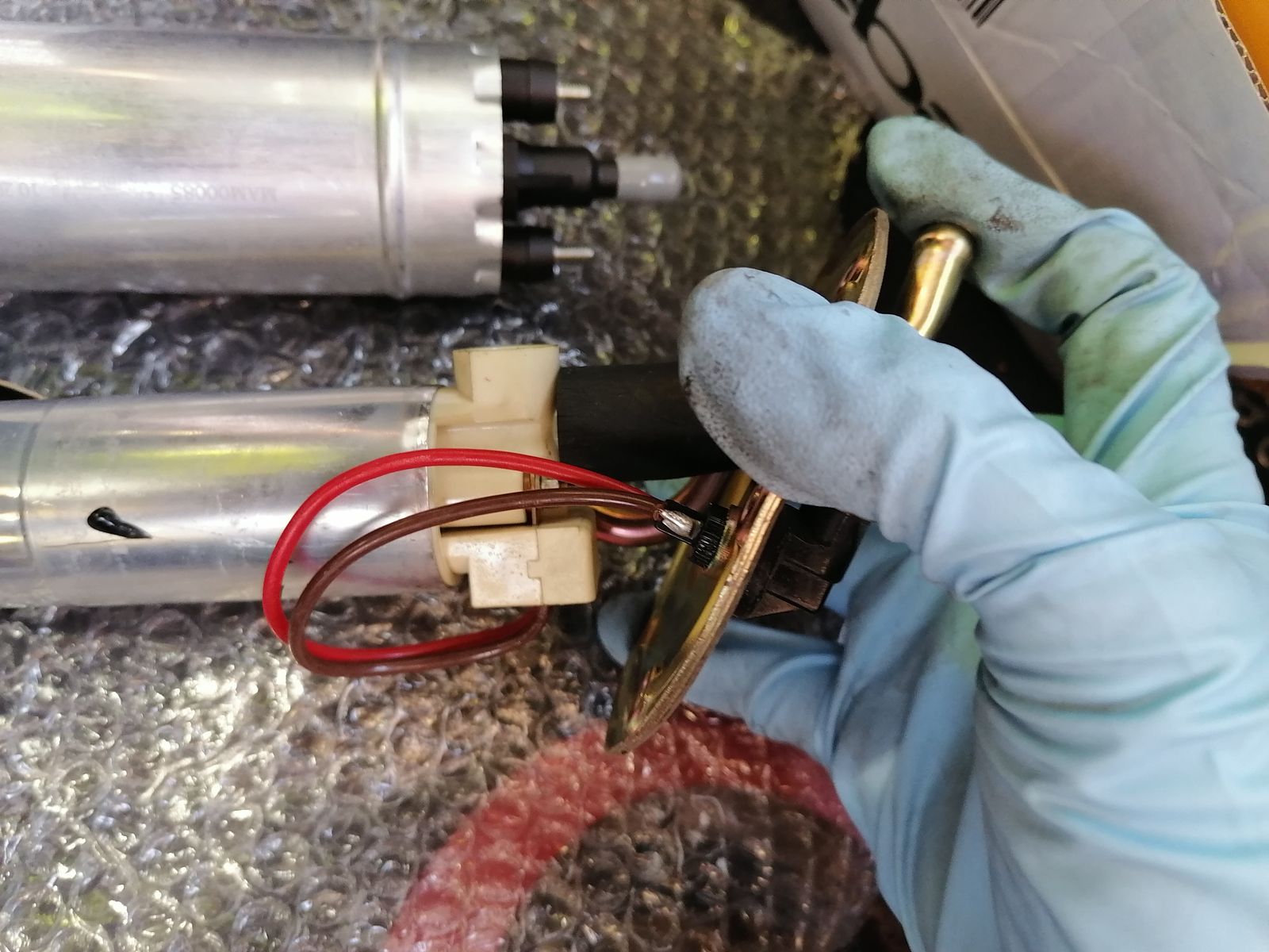

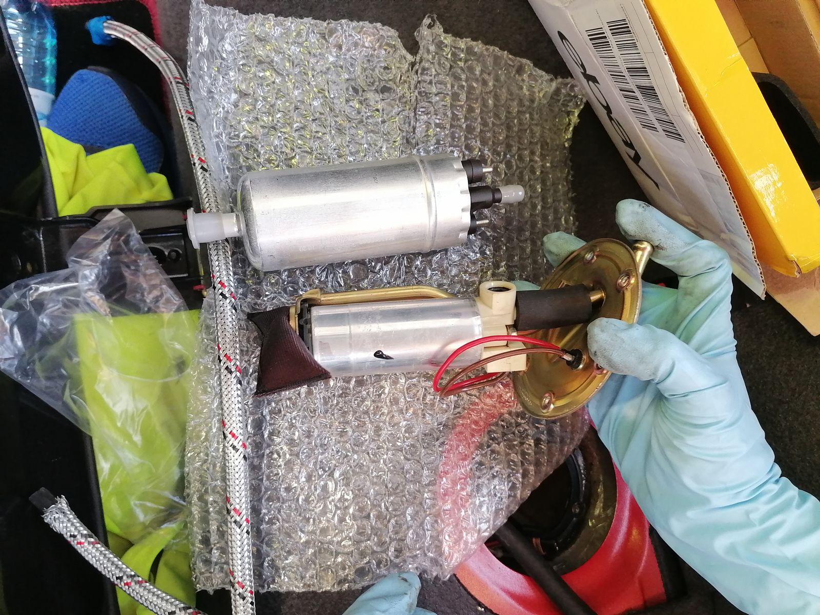

Hi Friedi01,
Ich habe es versucht aber da läuft nix mehr.
Erstmal, die bestellte Schläuche sind zu klein... (Verkäufer ist schon kontaktiert worden für einen möglichen Tausch)
Bevor ich es mit dem Schlauch festgestellt habe, habe ich geguckt ob ich überhaupt den alten schlauch durchgezogen bekommen... Keine Chance, er klemmt da irgendwie irgendwo.
Das zweite Problem ist, dass die bestellte Pumpe (von Magneti Marelli und laut Verkäufer die passende) deutlich größer als die noch eingebaute ist...
Da ich den Umbau abgebrochen habe, habe ich alles zurück gesteckt und geschraubt.
Das große Problem ist jetzt, dass das Auto nicht mehr an geht. Er kriegt ja kein Benzin.
Kann das sein dass als ich versucht habe den Schlauch zu tauchen und dafür gezogen habe, diesejetzt zerdrückt ist?
Kein Erfolg dies mal...

#20 Hallo,
das ist die falsche. Ich vermute das ist die vom 1,8 bis 2,0 Liter. Die sitzt außen und nicht im Tank!
Na toll! Vielen Dank dafür. Ich habe den Verkäufer schon für eine Rückgabe kontaktiert.
Gerade auf der Suche nach der richtige!
Laut magneti marelli store, die zwei folgenden wären auch geeignet :
https://www.ebay.de/itm/283377579257
https://www.ebay.de/itm/273984978532Naja. Vielen Dank noch mal, und mal schauen was Google weiter zeigt!
