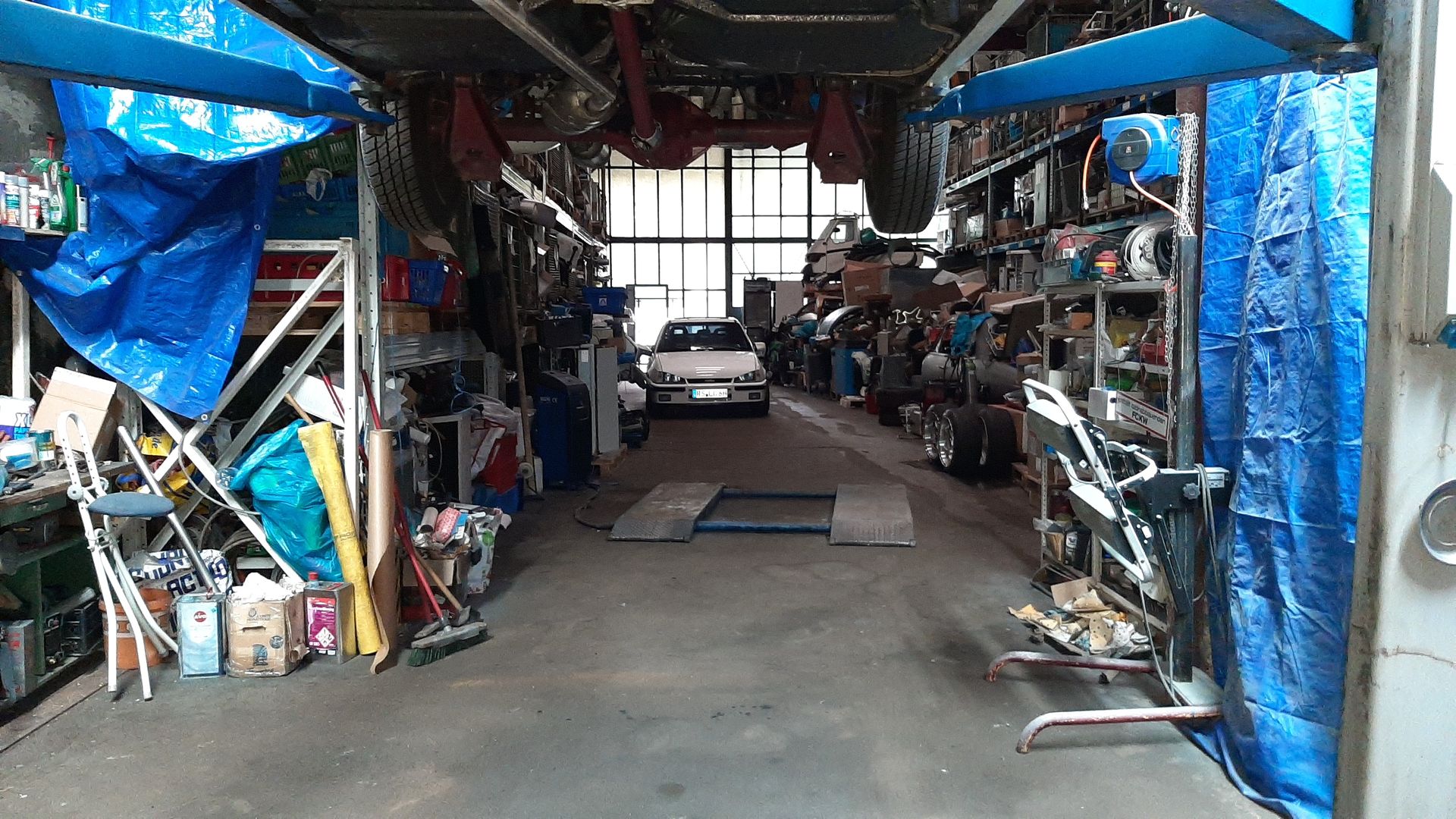

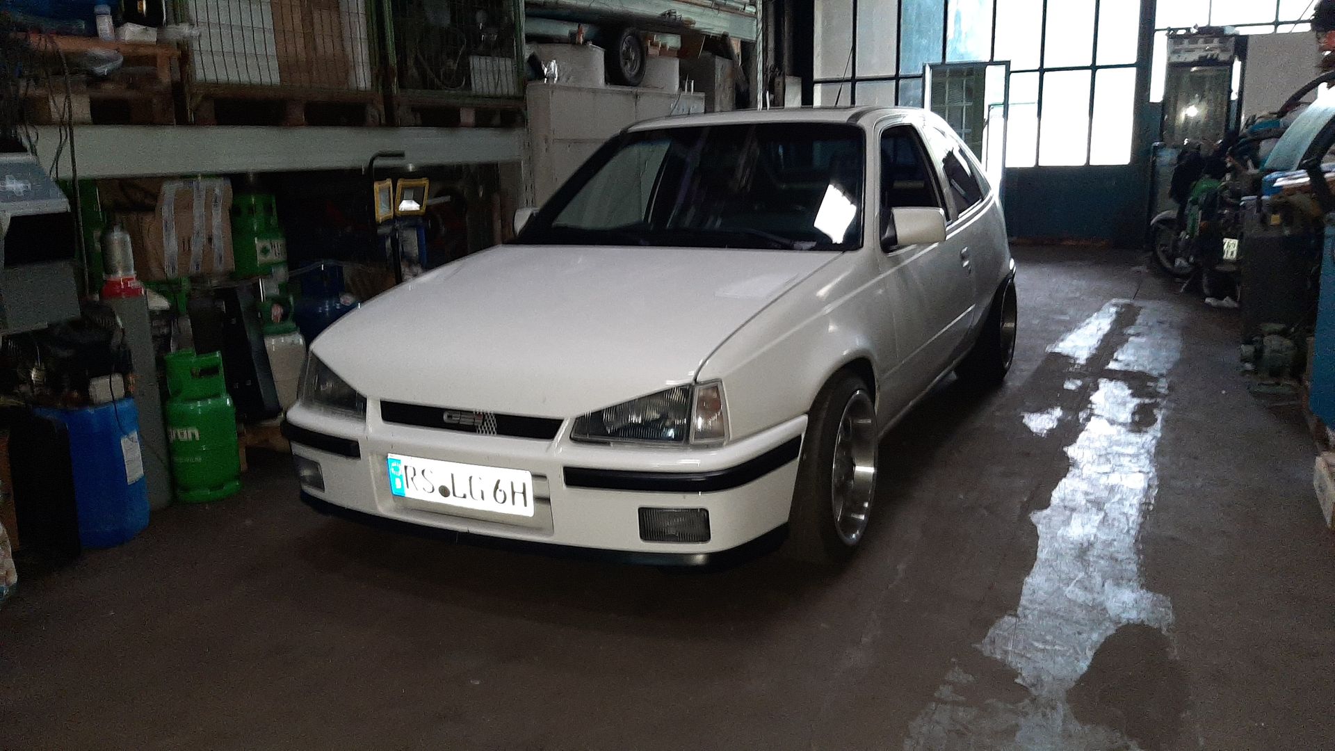

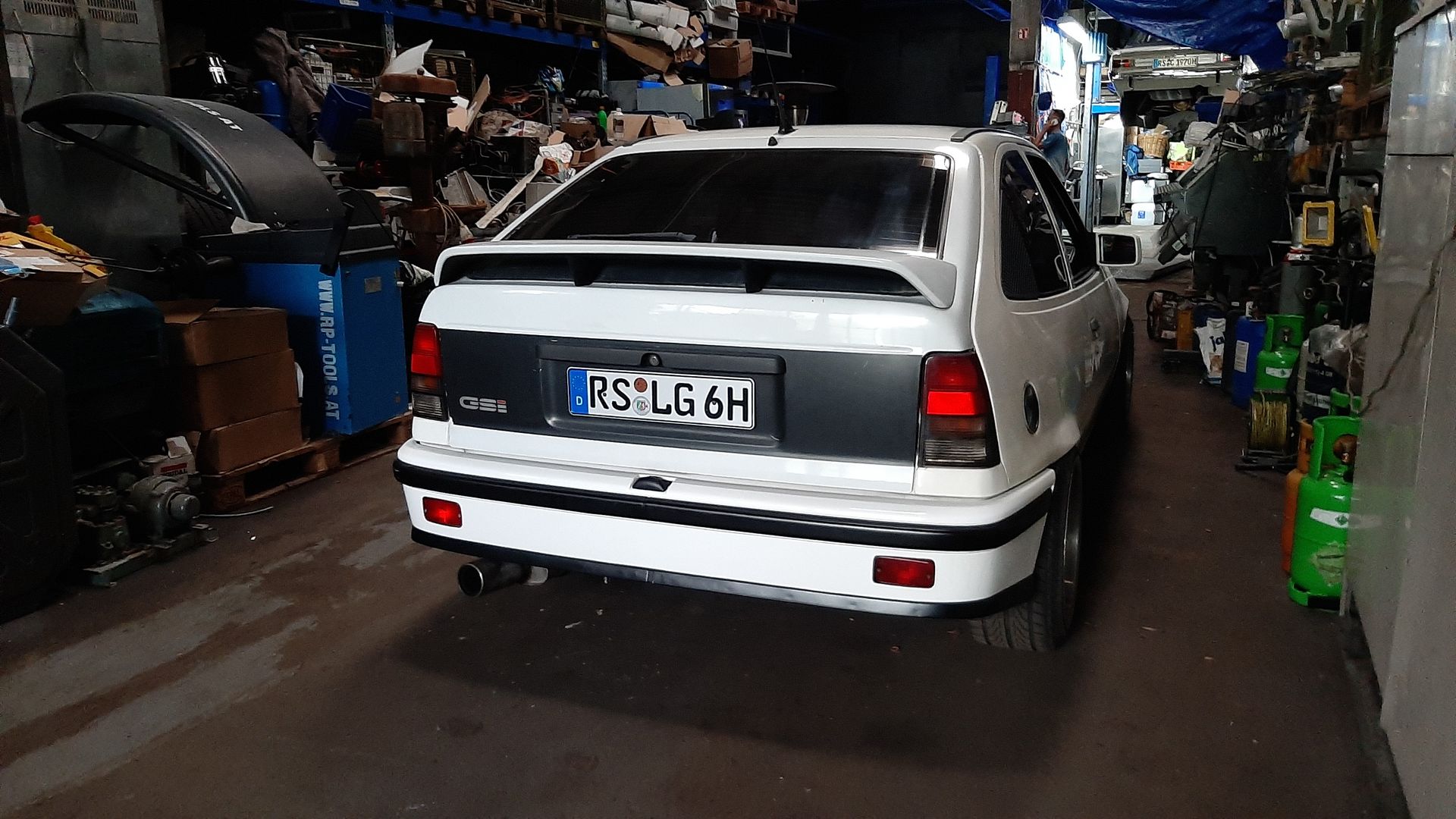

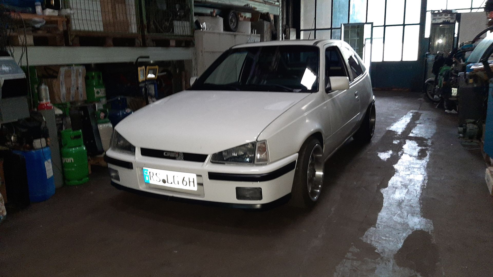

    Hallo Denise
    ich war gestern Abend noch bei meinem Kumpel in Remscheid in der Halle und habe Dir für Deinen störrischen Prüver mal ein paar Bilder von seinem 1985 1,8E GSI mit bösem Blick und "H-Zulassung" gemacht.
    Dass gab es auch bereits in den 80'er Jahren.
    Gruß Strahli
