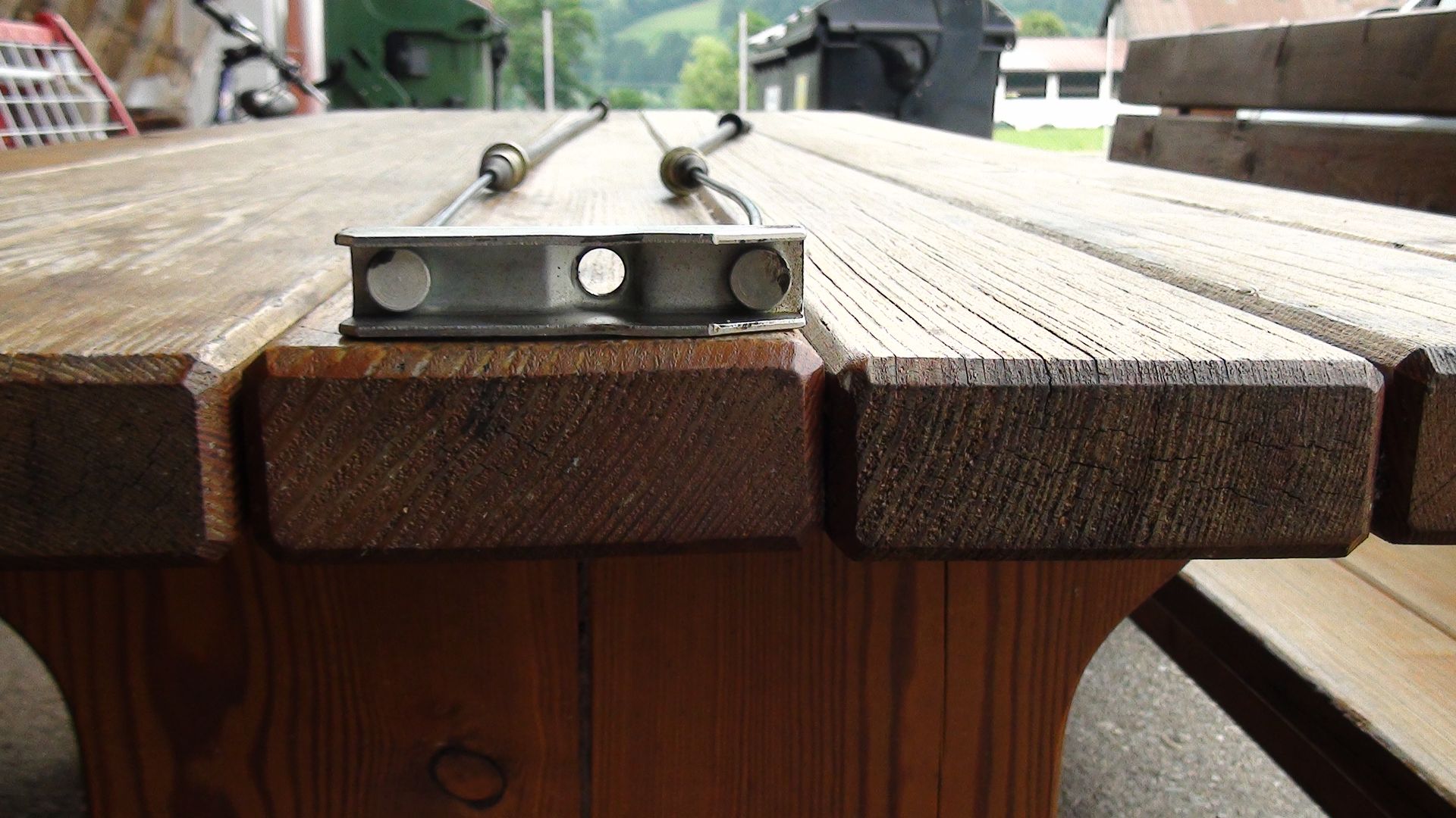

Hallo Leute, ich hatte das Problem das nach dem Umbau der Hinterachse die Werte der Feststellbremse fast 50% daneben lagen (vom höheren Wert gerechnet). Alles komplett niegelnagelneu eingebaut. Alles ganz leichtgängig, so wie es sich gehört.
Ich hab dann beim mechanischen Kraftausgleich festgestellt das die Bohrung (siehe Bild) aus der Mitte ist!? Bilde mir ein das ich ein Seil von Bosch gekauft habe.
Beim neuen ATE Seil ist die Bohrung zwar auch nicht ganz genau in der Mitte - aber bei weitem besser. Ist das normal? In welchen N...rdorf werden den die Seile produziert.
Auf alle Fälle bin ich jetzt auf ca. 15% mit der Handbremse gleich!
Gibt es da Erfahrung mit den Handbremsseilen?
