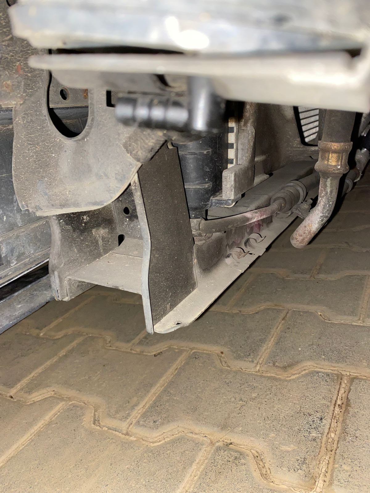

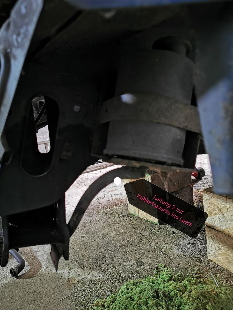

#8 Alles anzeigenWie heißt der Schlauch? Gibt‘s den noch beim FOH?
Das hat kein Form also du kannst 8mm schlauch von rolle nehmen...

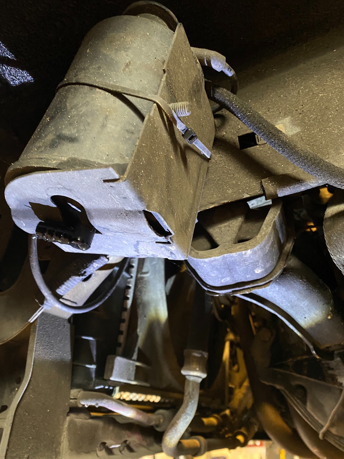

#10 Alles anzeigenAlso bei mir läuft da kein sprit raus.
Warum das bei dir do ist kann ich dir leider nicht sagen.
Den Schlauch bekommst überall von der Rolle.
Dieses Verhalten ist völlig normal. Wenn die Aktivkohlefüllung gesättigt ist und keine weiteren Verdunstungsdämpfe aufnehmen und binden kann, dann scheidet der Aktivkohlebehälter die überschüssigen Flüssigkeiten ins Freie ab.
Oft ist dies ein Indiz dafür, dass die Füllung des Aktivkohlebehälters um ist und der Abscheider ausgetauscht werden muss.
