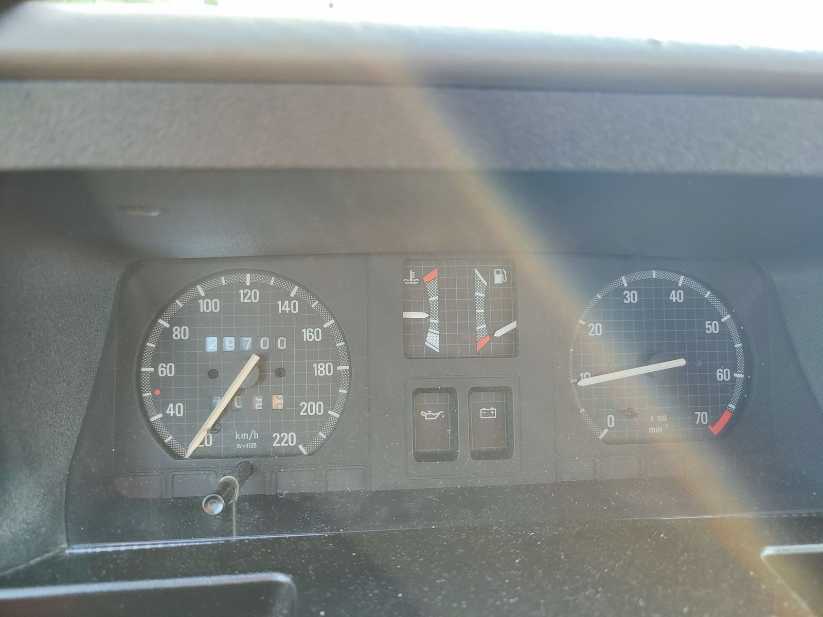

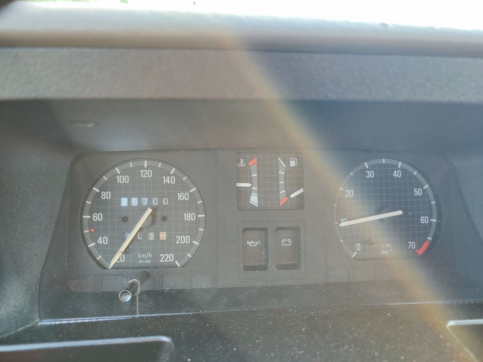

#23 Werde am Freitag mal das Kombiinstrument vom Ascona aufmachen und den Originalen Tacho vom Kadett einsetzen - Dann den Wagen zur Tanke fahren, voll machen und dann mal sehen wie sich Tank- und Temperaturanzeige verhalten - wenn das alles nicht so hinhaut wie ich das gerne hätte, dann besorg ich mir noch einen passenden Tacho vom Vaceliftmodell oder nur das Tank- und Temperaturanzeigen Teil in Neu
