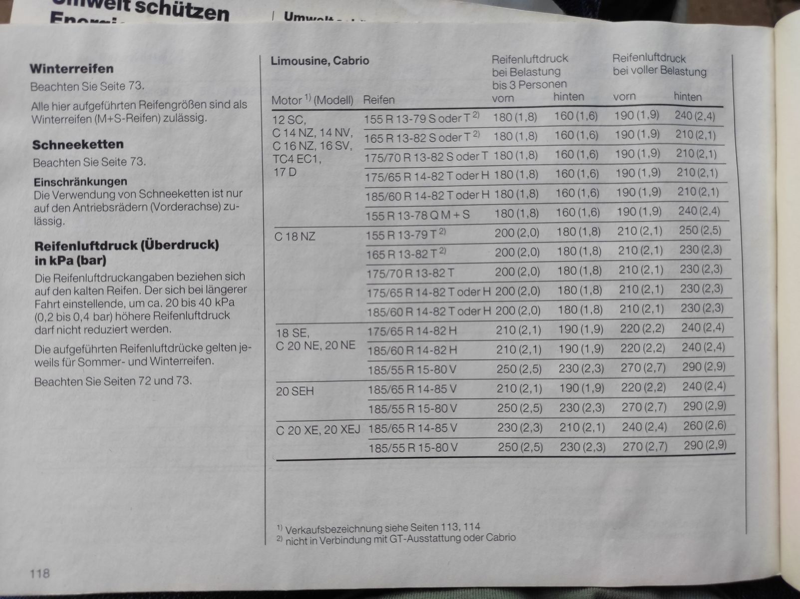

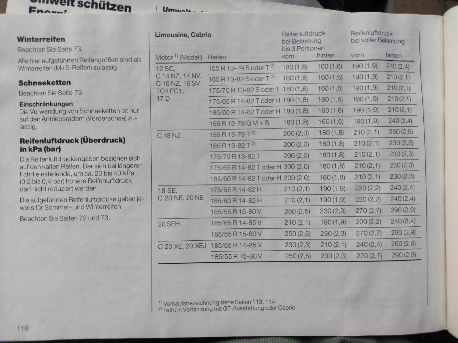

Der Kadett hat aber vorne immer einen anderen Reifendruck wie hinten, wie eigentlich nahezu alle anderen Autos auch. Somit ist die Aussage "ich fahre nur 2,2 Bar ....." etwas schwammig.
Fahre seit Jahren vorne 2,5 und hinten 2,3 bar. Ist nicht zu hart und vorallem in den Kurven nicht schwammig
