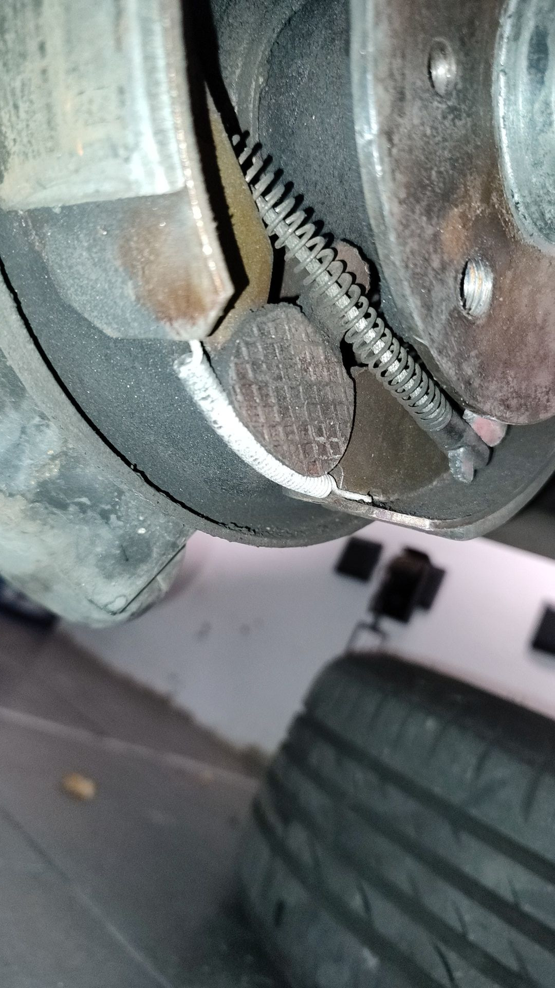

    Hier und da lagert sich dunkler Bremsstaub ab. Da die Betriebsbremse ok war: Sind die Handbremsseile richtig eingehangen und leichtgängig? Da würde ich doch zuerst nachsehen. Wie ist der Weg vom Handbremshebel?
    Learning by doing ist zwar ansich nicht verkehrt, aber ich denke Du bist ziemlich unsicher wenn Du in einem Forum nachfragst. Sonst laß' es lieber machen, das Auto soll ja auch neuen TÜV bekommen und für eine Werkstatt ist sowas tägliche Routine.

    Die Limousinen haben Trommeln mit 200 mm Durchmesser. Unterschiedlich kann die Belagbreite sein. Du hast die Trommel schon abgenommen. Es gibt einmal 28 mm und einmal 46 mm. Danach sind auch die Bremstrommeln unterschiedlich.
    Schau Dir die Sache nochmal genau an. Wenn die Handbremse auf einer Seite null Wirkung zeigt, muss der Fehler offensichtlich sein. Siehst Du nichts, dann laß' besser die Finger davon. Ist nicht bös' gemeint, ich meine es gut mit Dir.;)

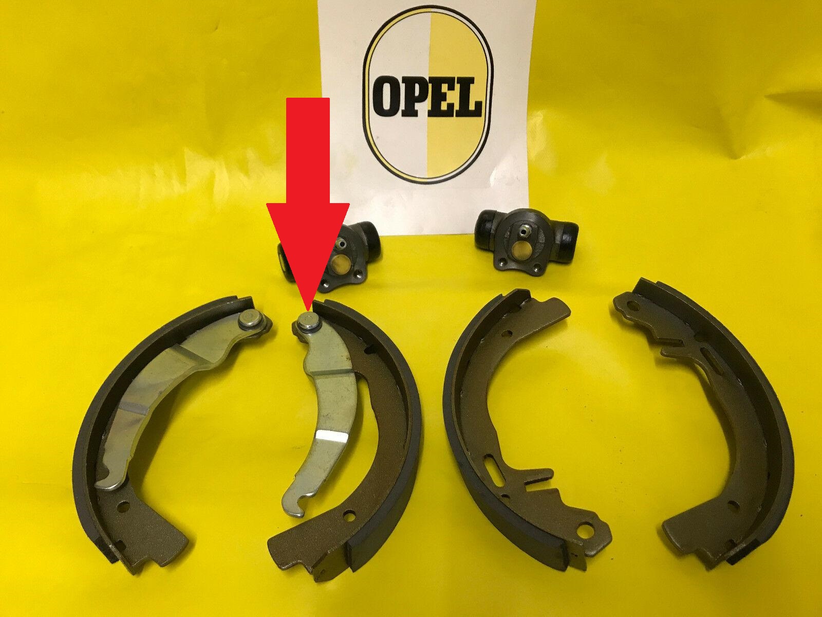

    Wenn deine Handbremsseile in Ordnung sind, bleiben nur die Drehpunkte des Handbremshebels übrig, da die Betriebsbremse ja korrekt funktioniert.
    Heißt, der Bremsbacken mit dem Hebel für das Handbremsseil ausbauen und prüfen, ob der Hebelarm komplett leicht drehbar ist.
    Siehe Beispielfoto, der Arm muß von Anschlag bis Anschlag möglichst ohne Widerstand frei schwingen / fallen:
    Quelle: https://opel-shop.com/produkt/…sbacken-radbremszylinder/
    Oftmals hilft ein wenig Rostlöser.
    Eine der häufigsten Ursachen für eine schlechte Wirkung der Handbremse auf dem Prüfstand.
