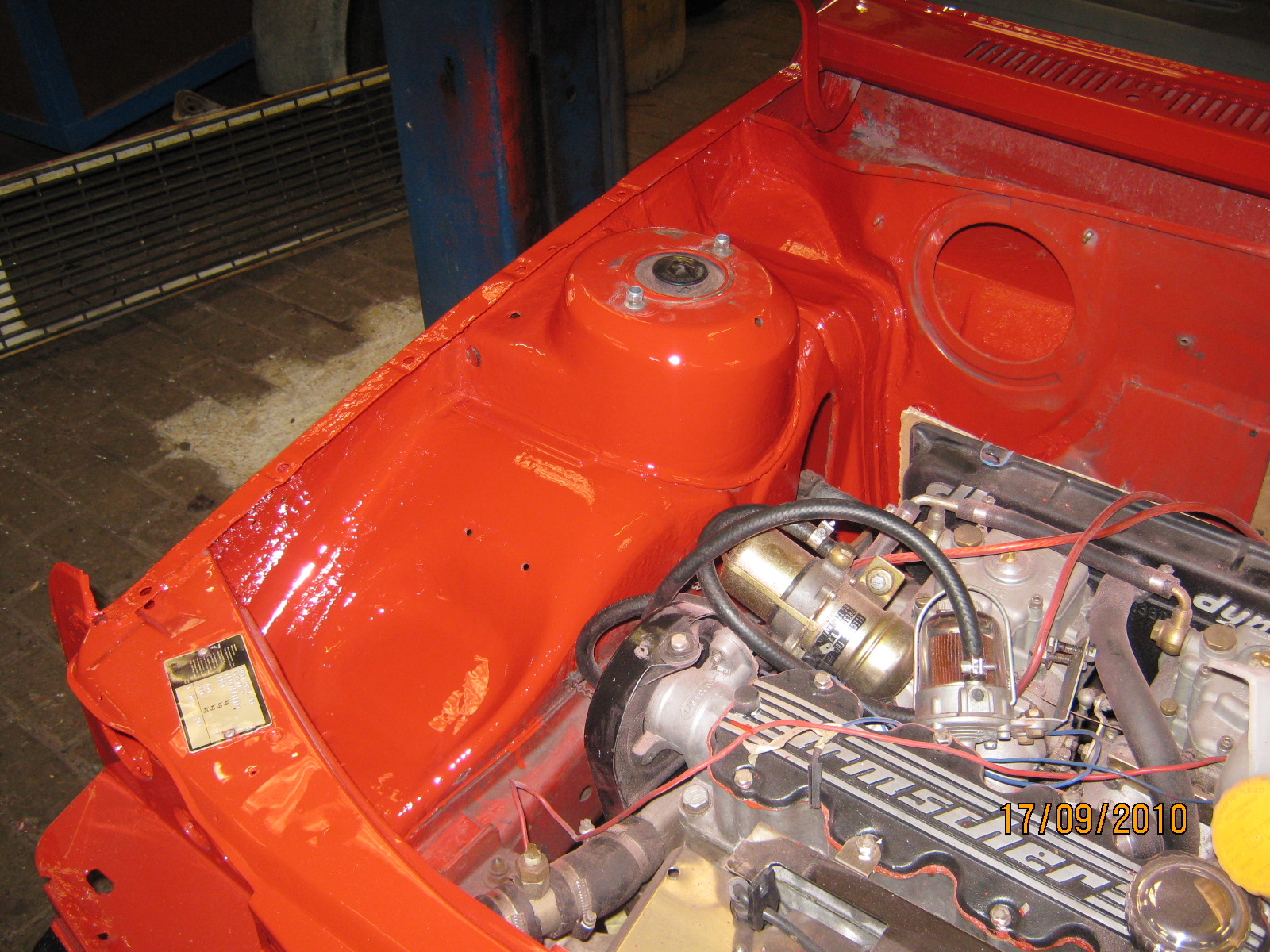

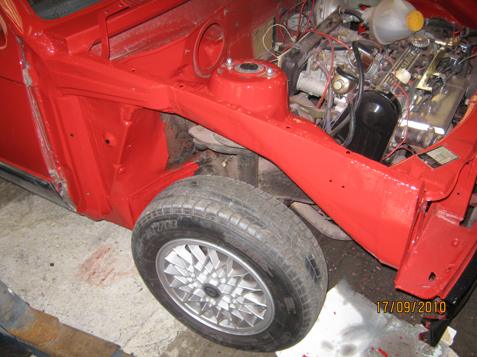

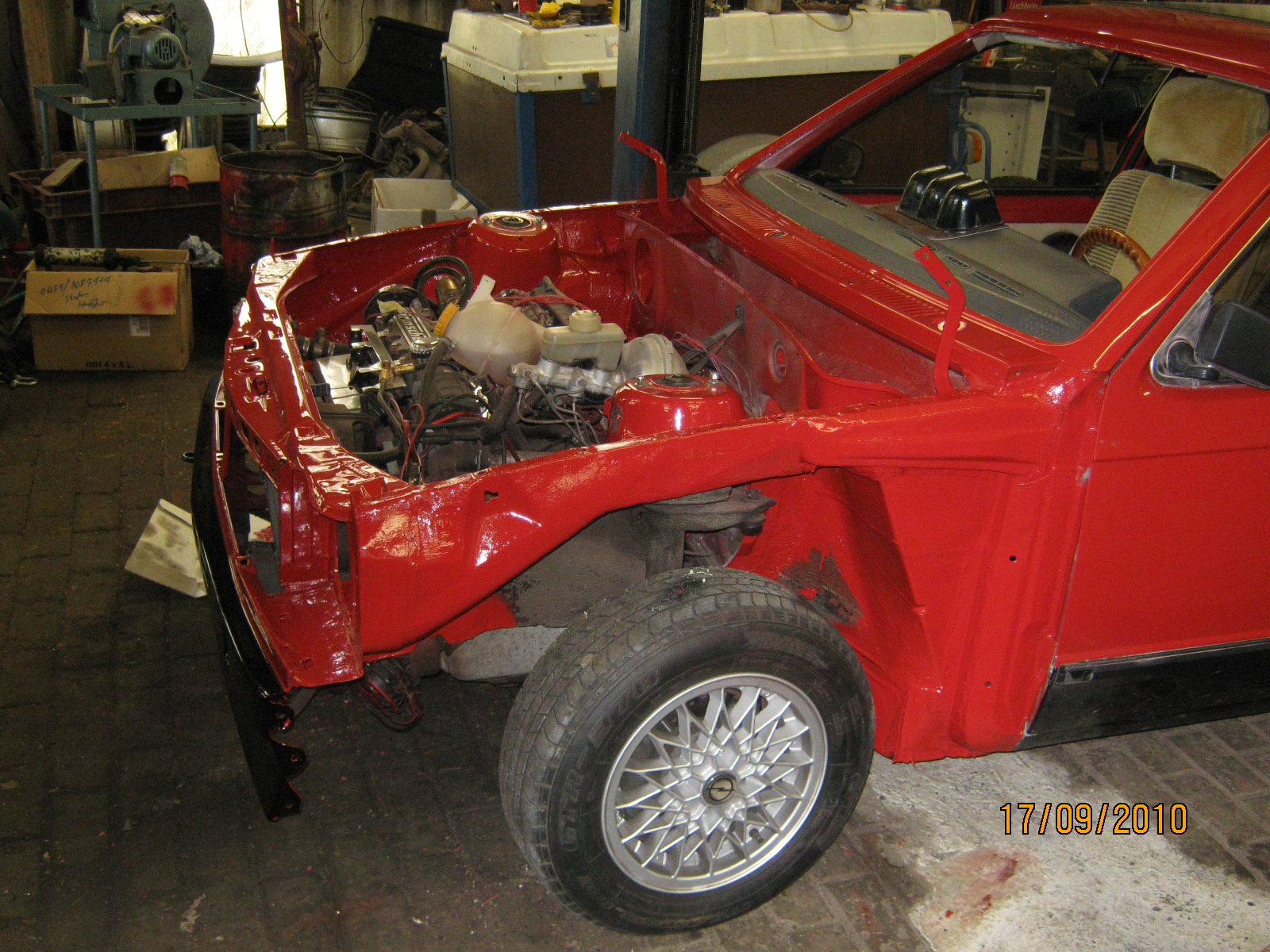

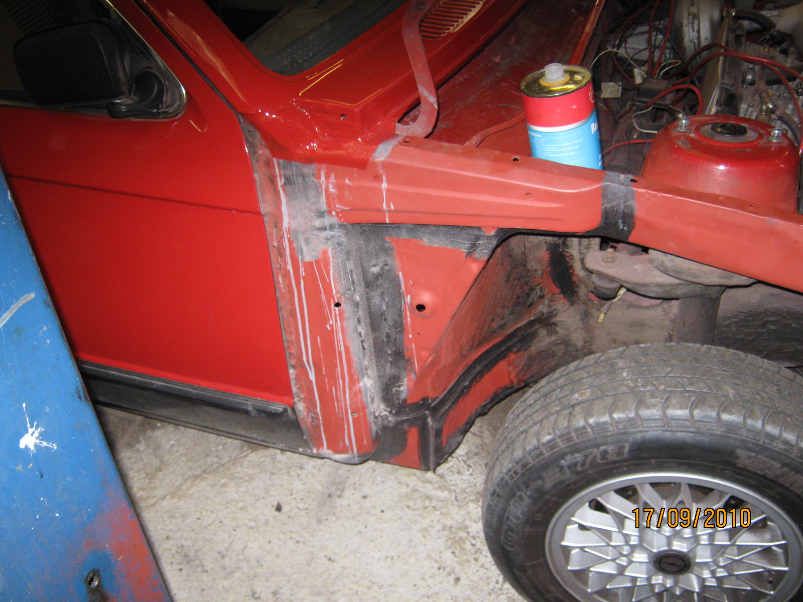

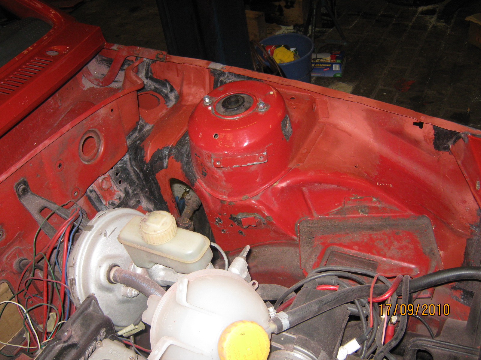

Heute wird echt viel gefuscht damit er vielleicht ein paar Mal durch den Tüv kommt..
Das ist aber auch, weil die alten Hasen noch richtig gelernt haben, ich habe auch noch richtigen Karosseriebau gelernt, nicht wie heute, die nur noch Teile tauschen.

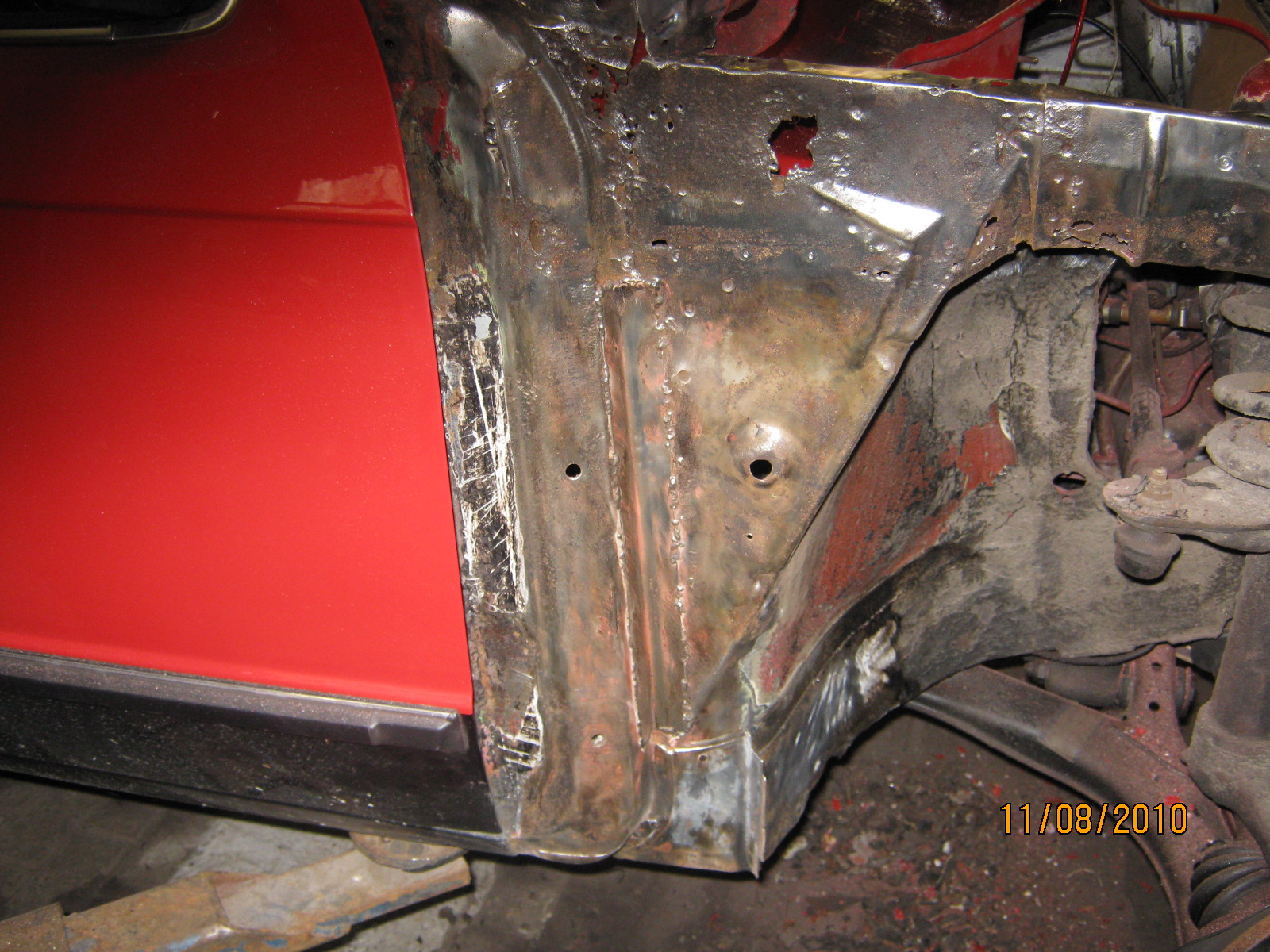

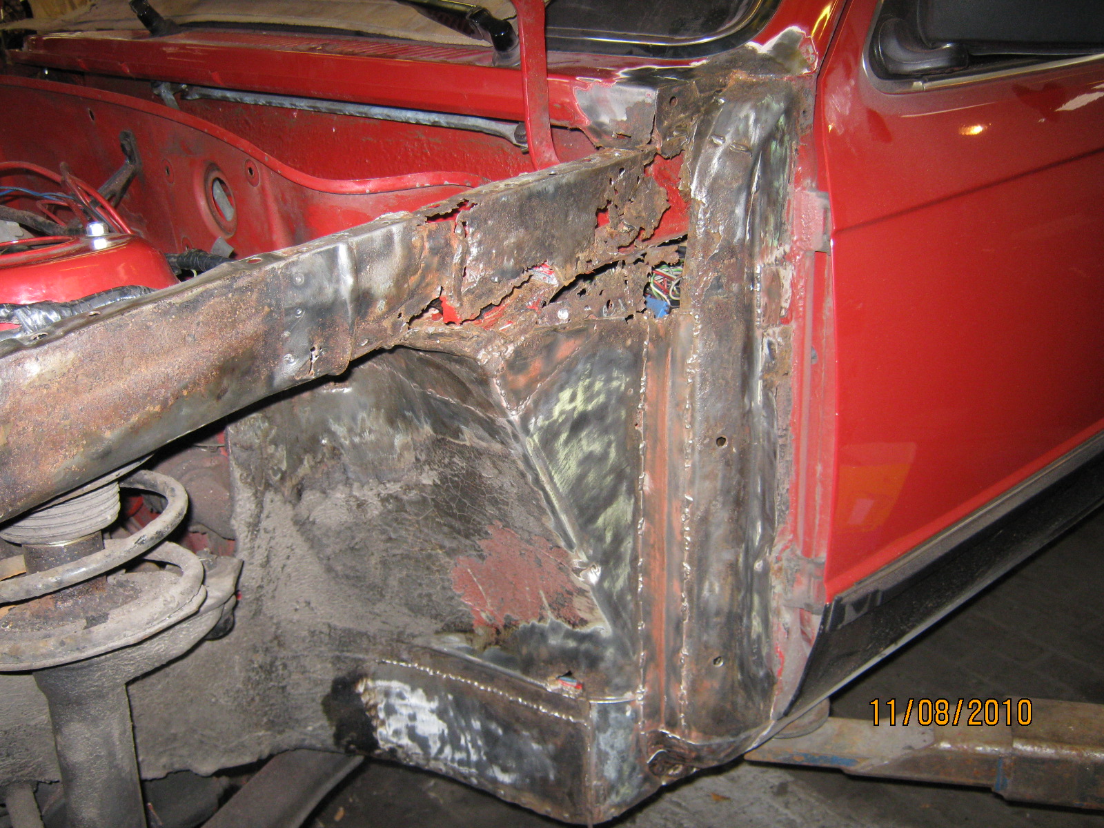

#25 Hallo
Das war kein Karosseriebauer gewesen, er ist Auto Schlosser Meister.
Der schon als Kind seinem Vater in den 60er Jahren geholfen hatte, und Freude an der Arbeit hat.
Er hatte alle Schweißpunkte aufgebohrt, und dann die Bleche rausgeschnitten.
Und sie als Maß genommen für die neuen Bleche.
Und er benutzt Abdichtband, das sogar Seewasser fest ist und nicht rissig wird, und geschmeidig bleibt.
Unbegrenzt. Die Scheibenrahmen Ecken hat er handgefertigt.
Dann kann auch nix mehr rosten.

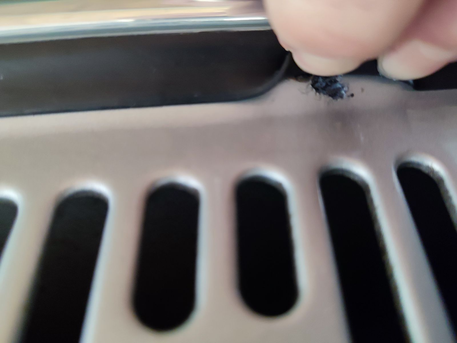

#26 Mein Fenster hat keine Löcher. Nur 5 Stellen, wo der Lack gerissen ist. Hab mal ein Foto hochgeladen, das schwarze ist vom Rostumwandler. ( Ich weiß die Meinungen gehen über Rostumwandler auseinander.) Hab das jetzt blank geschliffen. Dann kommt Lack drüber. War am überlegen, ob ich mit einer Spritze Mike Sanders Fett rein spritze. Problem ist nur, das das Gummi bei 90 Grad Fett wohl nicht mit machen wird.
I
#27 Hallo
Ich nehme immer Fertan Rostumwandler, der funktioniert immer.
Wenn er 24 Stunden eingewirkt hat, würde ich das Sandersfett reindrücken mit einem Kunststoffspachtel, dann kannst du auch einen Haarföhn nehmen.
Oder mit einem Heißluftföhn das Fett erwärmen, so dass es überall reinkriecht, dann hast du an den Stellen Ruhe.
So kannst den gesamten Scheibenrahmen versiegeln.
Wenn der Sommer kommt, kriecht das Sandersfett immer wieder in die Ecken, es gibt keine Risse im Fett.
Wenn die Stellen lackiert werden wird der Lack immer feucht und durchlässig und es kann wieder Feuchtigkeit eindringen.
Dann rostet es wieder.
