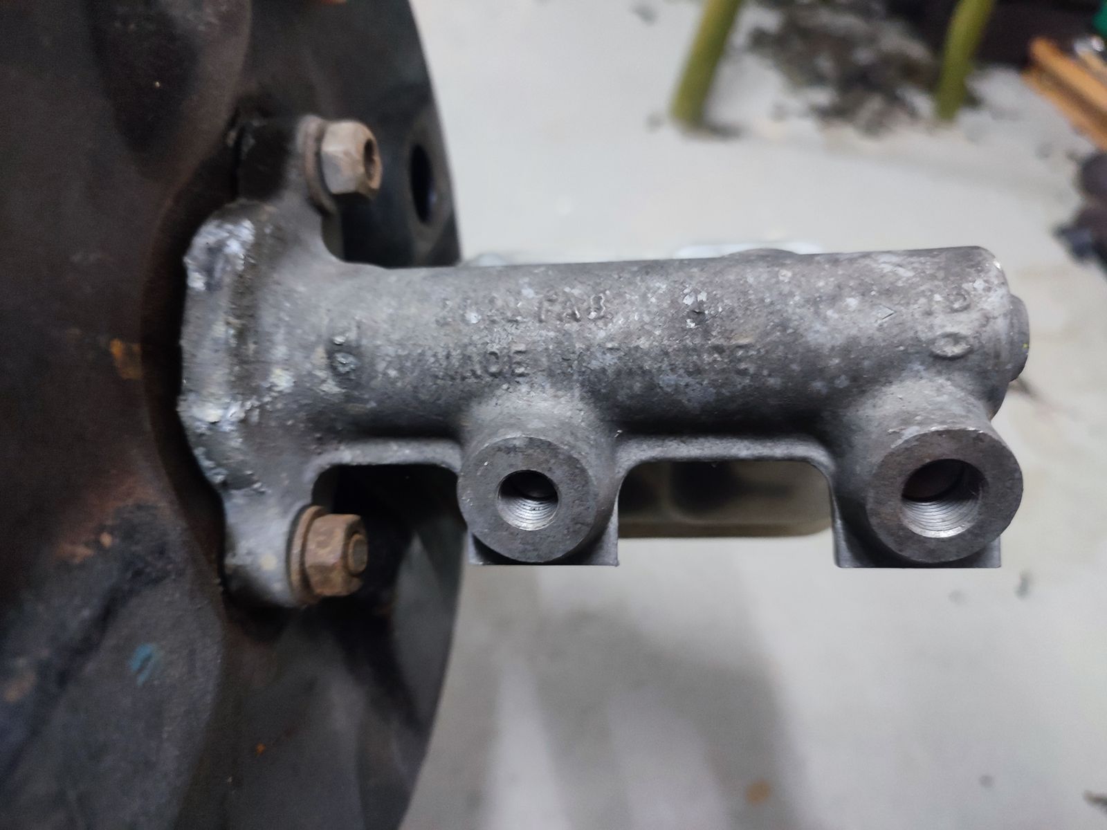

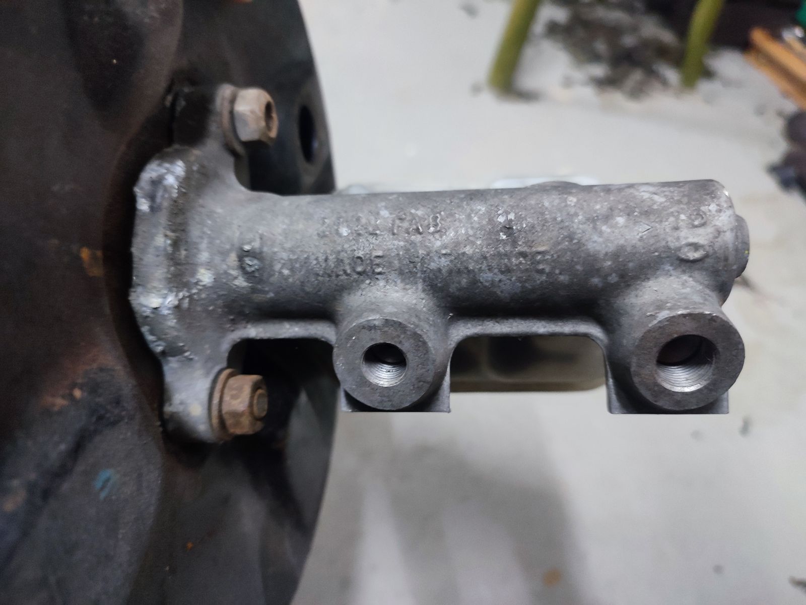

    Ich füge noch ein Foto von meinem auf den Einbau wartenden HBZ hinzu, bei dem die Anschlüsse passen sollten

    Diesen habe ich hier zusammen mit großer Membran liegen. Mal schauen wann es zum Einbau kommt

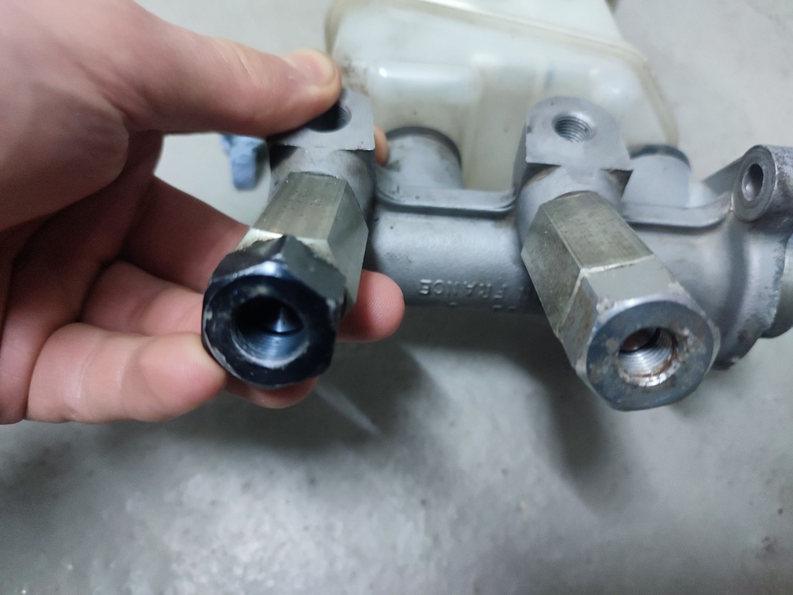

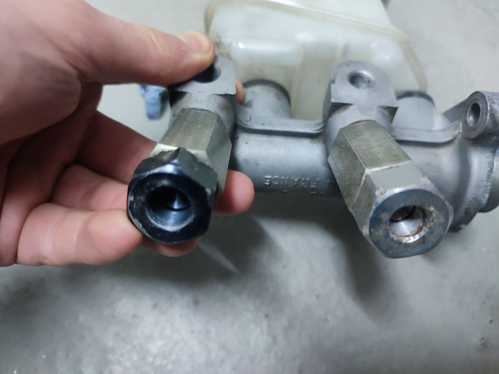

    du hast da den 22er Fotografiert !
    mir geht es um den 24er von ATE aus dem 2.0i GSI mit 115PS !
    Man kann auf den Bildern schon sehen, das rechts die Anschlüsse ein kleineres Gewinde haben als die auf der linken Seite :!: :!:

    Ja hast recht - hatte mir grade keine Ruhe gelassen und musste noch mal nachsehen im Lager !
    Ich hatte mich vertan - der ATE HBZ vom 2.0i GSI ist ein 22er !!
    passen denn da die Verschraubungen vom 1.6er ??
    Weil der den ich grade im Lager liegen habe nur 2 Anschlüsse hat !!
    Da muss ich morgen nochmal genauer schauen !!

    Zum Vergleich ein normaler, 20mm HBZ:
    Wenn ich richtig liege, liegt der Unterschied der Anschlüsse zwischen Delco und ATE.
    Der 22mm Delco HBZ scheint demnach direkt und ohne Veränderungen zu passen. Beim ATE könnte das anders aussehen.

  • #110
