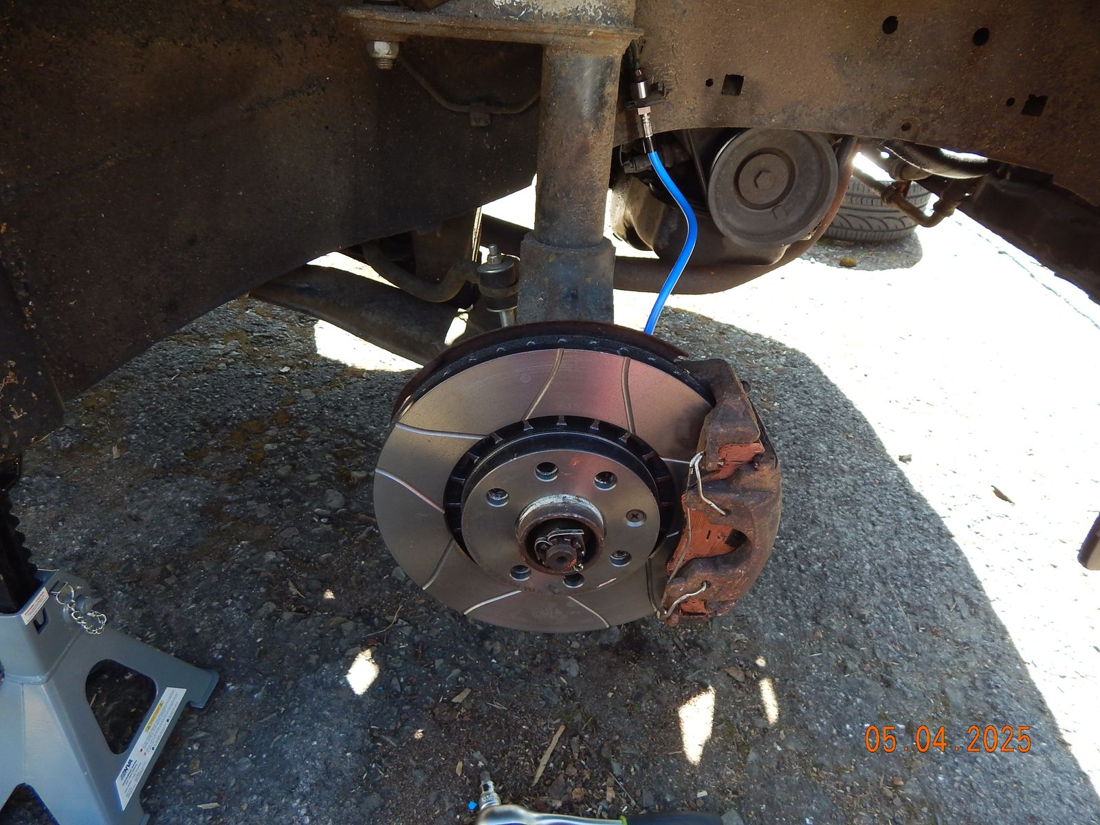

    Bei dem genialen Wetter heute habe ich meinen Wagen mal auf 4 Böcke gestellt und alle Räder runter genommen.
    Hierfür wäre eine kleine portable Scherenhebebühne sicher von Vorteil gewesen ;)
    Aber es ging auch so :)

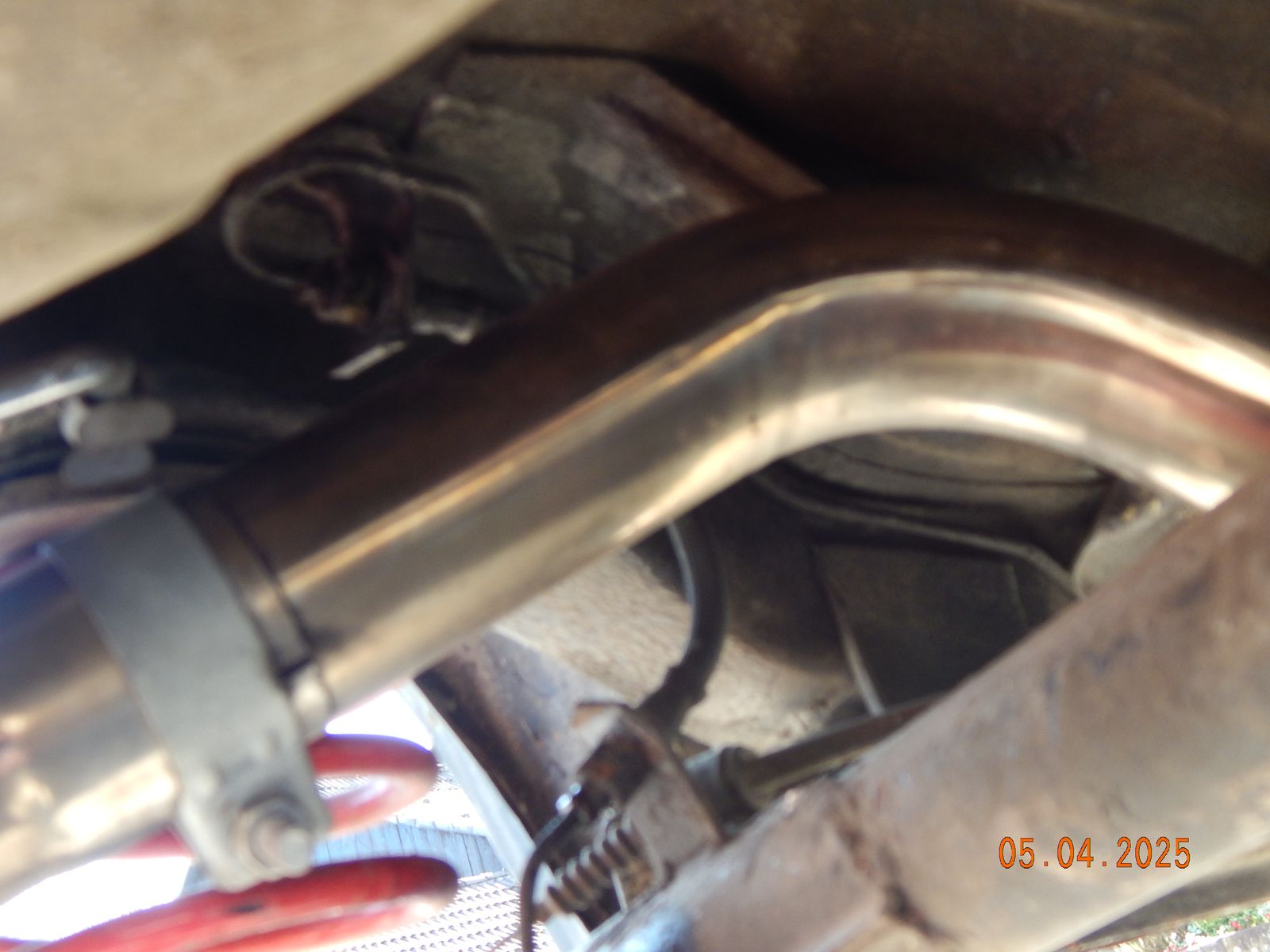

    Den Bremsschlauch hinten Links zu wechseln hat die meiste Arbeit gemacht, weil man hier wegen dem Auspuff kaum noch dran kommt.
    Rechts hinten ging dann von allem am einfachsten !

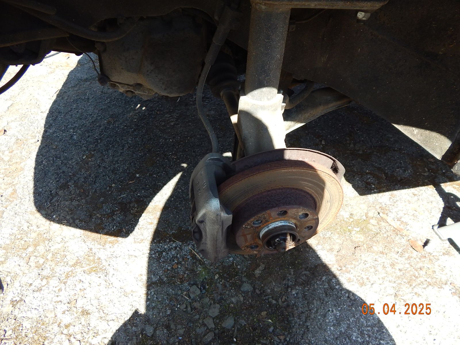

    Vorne die bereits 12 Jahre alten Delco Bremssättel demontiert incl. den Bremsschläuchen und den vollen Bremsscheiben.
    Bremssättel haben bis zum Schluss einwandfrei funktioniert, nur die Scheibe rechts hatte einen Schlag und musste dringend neu.
    Also gleich was größeres Rein ;)
    Deutlich besseres Bremsverhalten - besser dosierbar und falls benötigt auch bessere Bremsleistung.
    Kann ich nur empfehlen :)
    Bei der Probefahrt dann noch festgestellt das vorne links etwas metallisch am schleifen ist, da schau ich aber erst nächstes WE mal nach wenn das Wetter und meine Gelenke wieder mitspielen ;)
    Ich vermute hier das Blech hinter der Scheibe, das war auf der Rechten Seite schon sehr nah dran - evtl. war das etwas verbogen und schleift nun an der Scheibe, was bei der vorher kleineren Scheibe noch nicht der Fall war.
    Bin für heute erstmal zufrieden und vor allem wieder mit einer guten Bremse unterwegs, das ist die Hauptsache :)

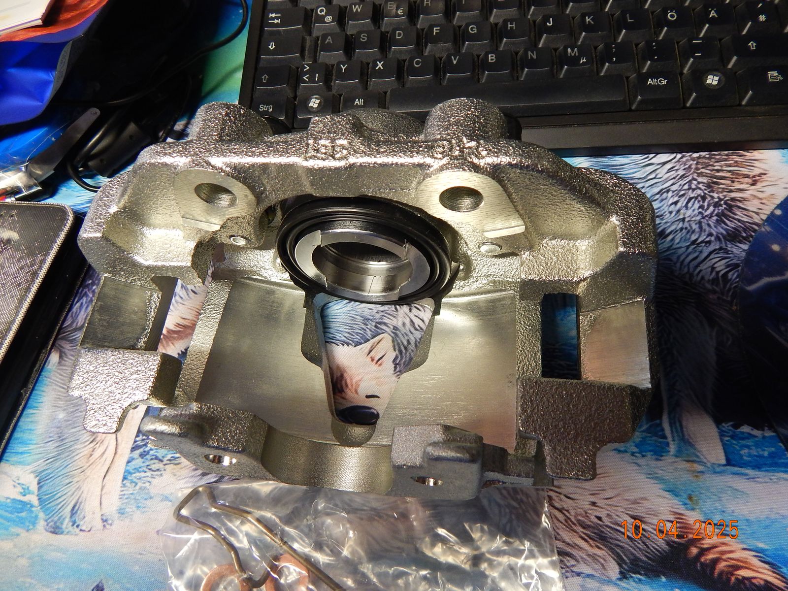

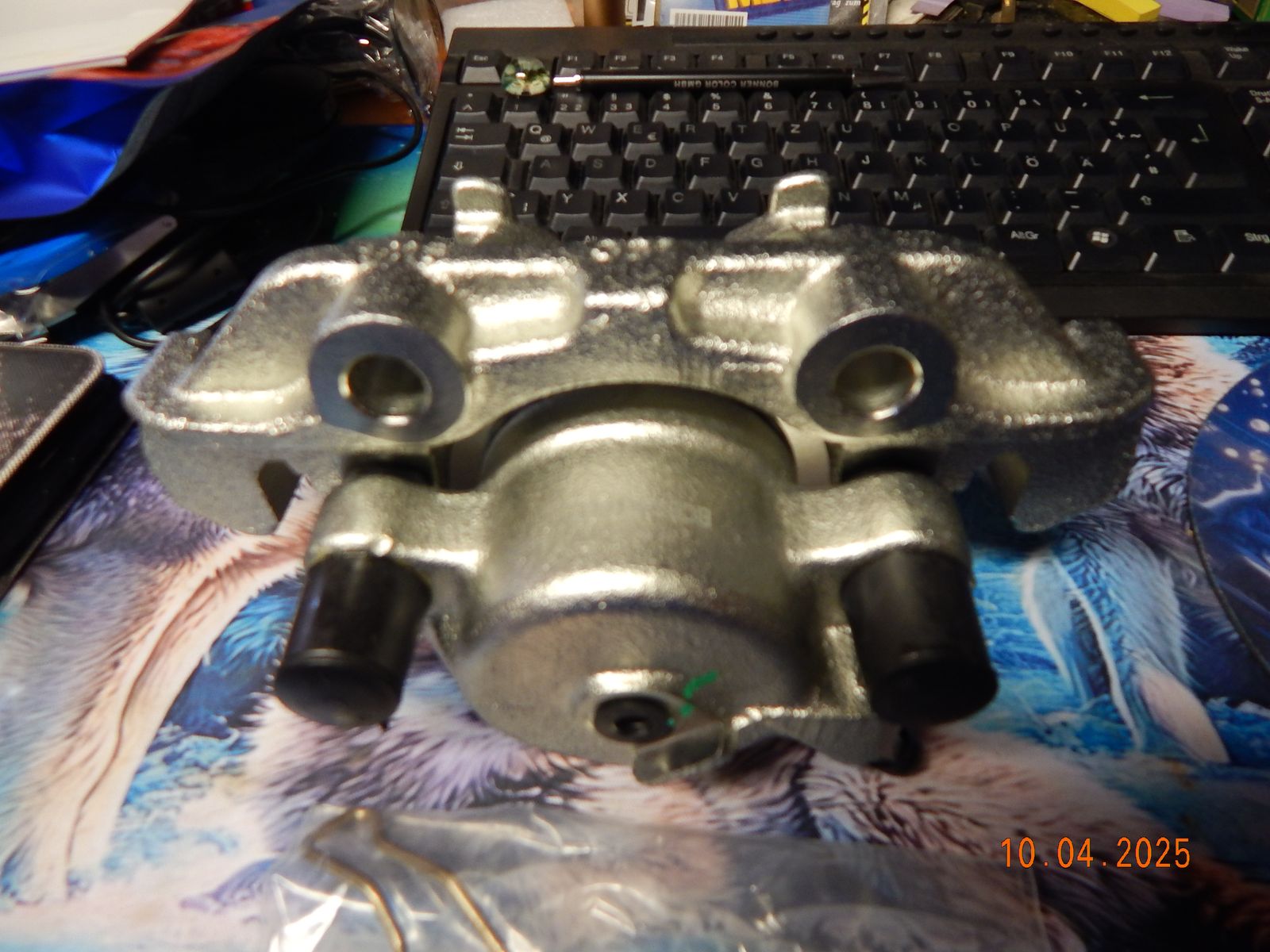

    Habe da in der Bucht tatsächlich einen Kompletten Bremssattel für die große Bremse gefunden mit allem drum und dran.
    Leider nur die Linke Seite, aber für DEN Preis musste ich einfach zuschlagen (43,19€)
    Der kommt erstmal zusammen mit etwas Ölpapier ins Lager ;)
    Evtl. werde ich den Neuzustand auch gleich ausnutzen zum Lackieren (Farbe steht noch nicht fest) ;)
