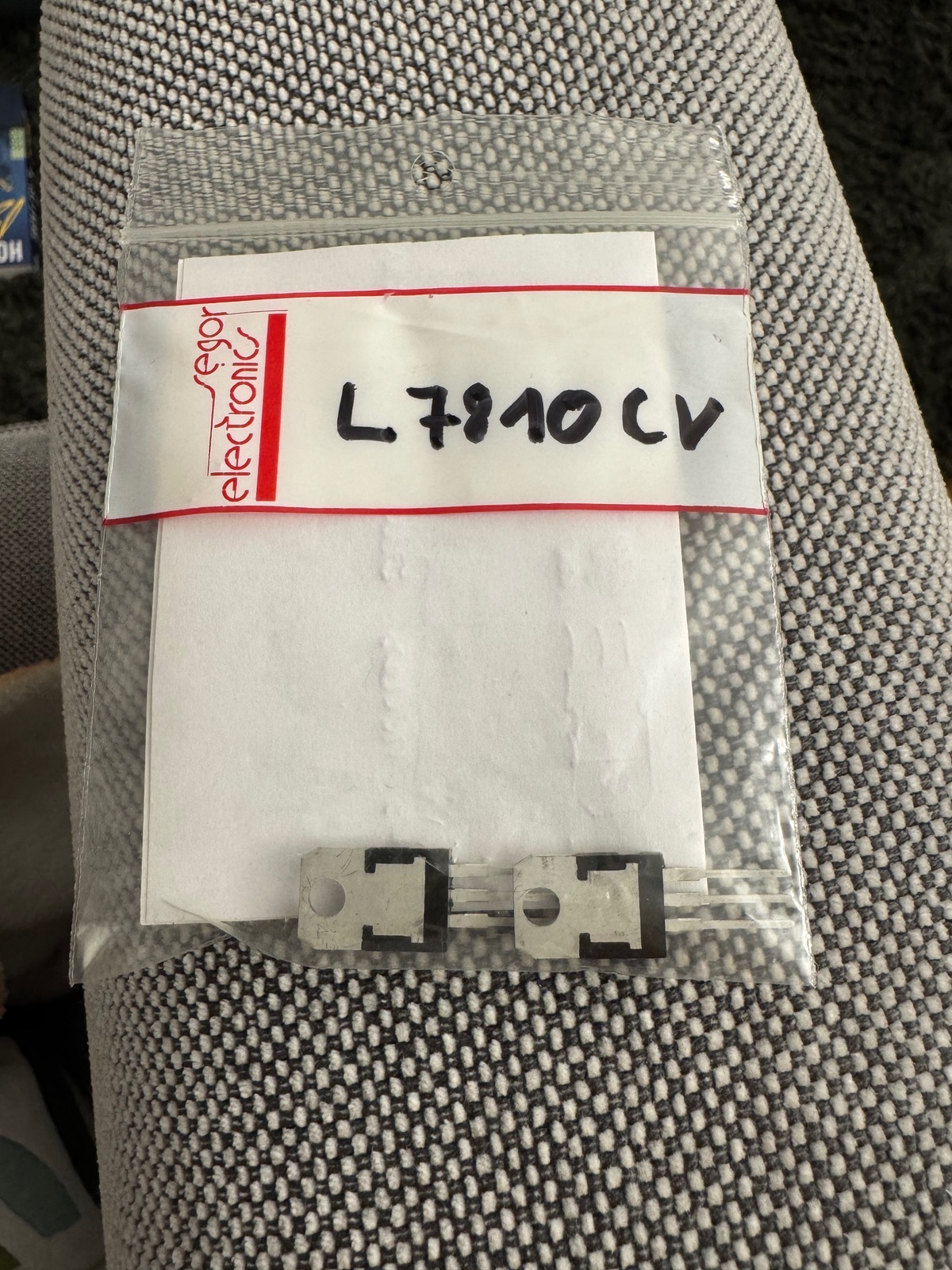

#125 Alles anzeigenHeute mal kurz (etwa 10KM) ein Paket weg gebracht und musste leider feststellen das Temperatur- und Tankanzeige ohne Funktion sind (Drehzahlmesser seit etwa 3 Wochen ohne Funktion) Kühlerlüfter läuft ohne Probleme an.
Kann das an dem Spannungsregler am Tacho liegen oder wie das Teil auch genannt wird ?
Welchen brauche ich da wenn ich mir den bestellen muss ?
Kann mir da jemand weiterhelfen ?

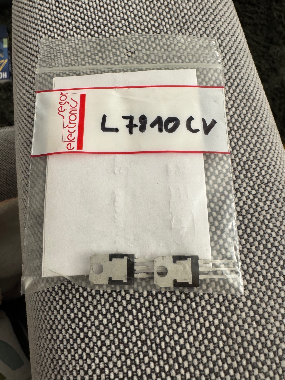

Hab ich gerade bei meinem gemacht. Du brauchst einen 7810. Da stehen immer noch Buchstaben drum aber die sollten gehen. Ich habe L7810CV. Die sollten passen. Du musst nur drauf achten, dass die äußeren Pins zwischen alt und neu getauscht sind. Man muss ihn also mit der Schrift nach unten installieren. Du brauchst dann einen Abstandshalter (ca. 5mm) dick mit einem Loch in der Mitte. Der muss gut Wärme leiten also was metallenes.
So wie auf dem Bild musst du ihn einbauen.
PS: Ich hab beim Elektroladen um die Ecke gekauft. Da kam eins 50 ct.
#127 Das Problem mit dem Drehzahlmesser hat sich gestern auf schlechter Straße von selbst erledigt, nach diversen Schlaglöchern ging er dann wieder
Morgen noch den Spannungsregler wechseln der heute im Briefkasten lag, dann sollten auch Temperatur- und Tankanzeige wieder funktionieren.
Nachtrag : Ist gewechselt und die Anzeigen laufen wieder
