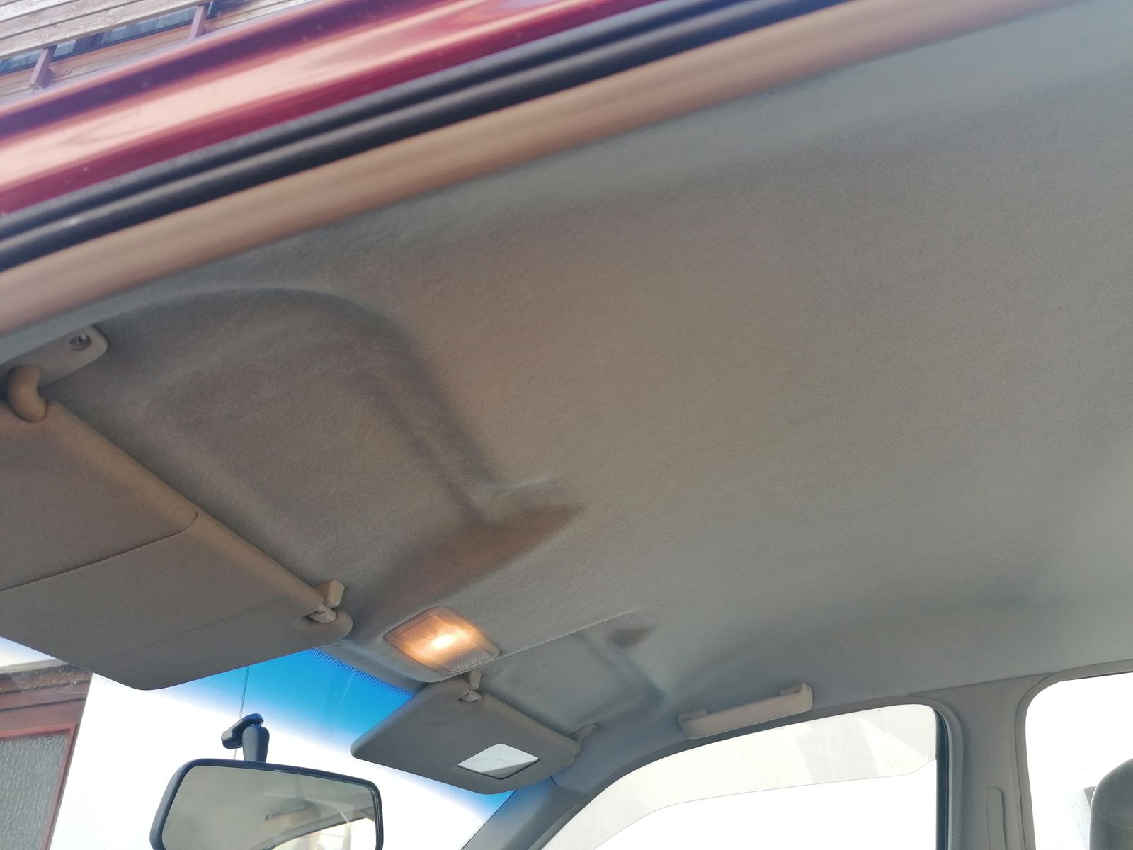

    Nach den heißen Tagen hat sich mein Dachhimmel an mehreren Stellen gelöst.
    Würde den Himmel jetzt gerne neu beziehen. Wie baue ich den Himmel genau aus? Also Sonnenblenden und Griffe lassen sich ja einfach abschrauben. Wie bekomme ich aber an der A/B/ und C Säule die Abdeckungen ab? Sind diese nur geklipst? Also einfach ziehen? Was muss man noch alles beachten?

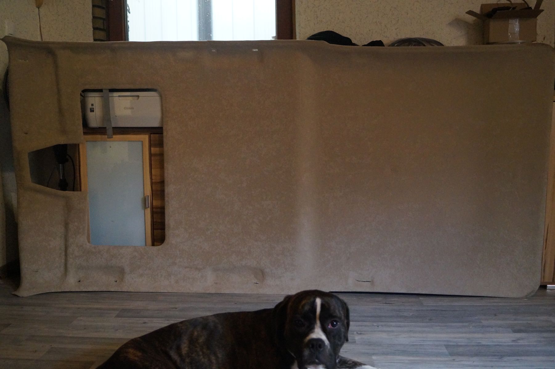

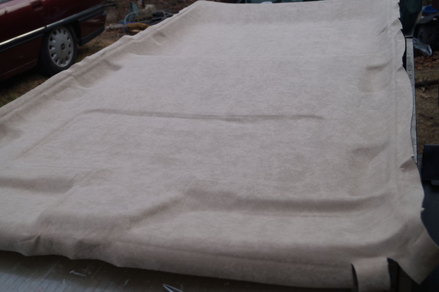

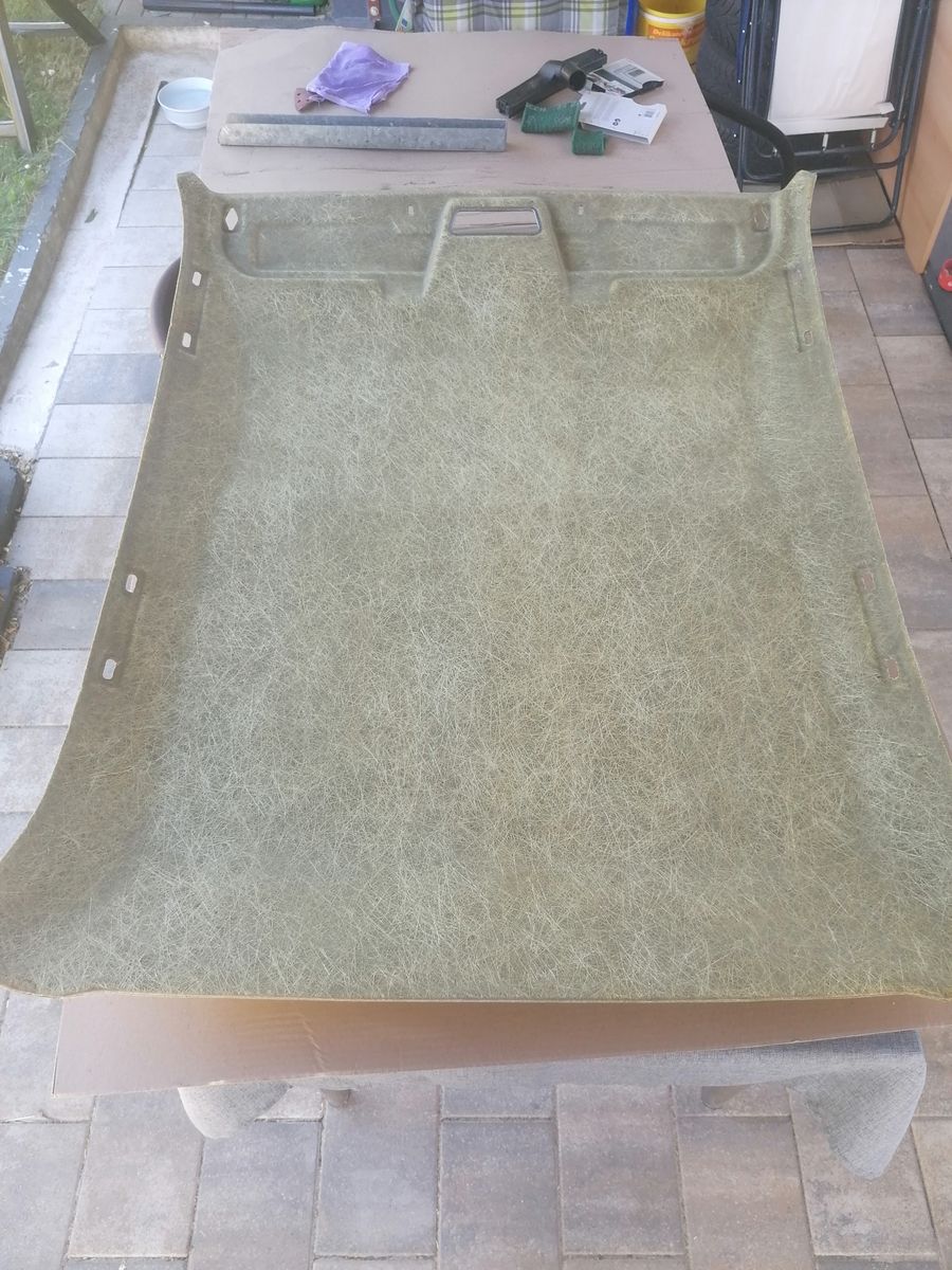

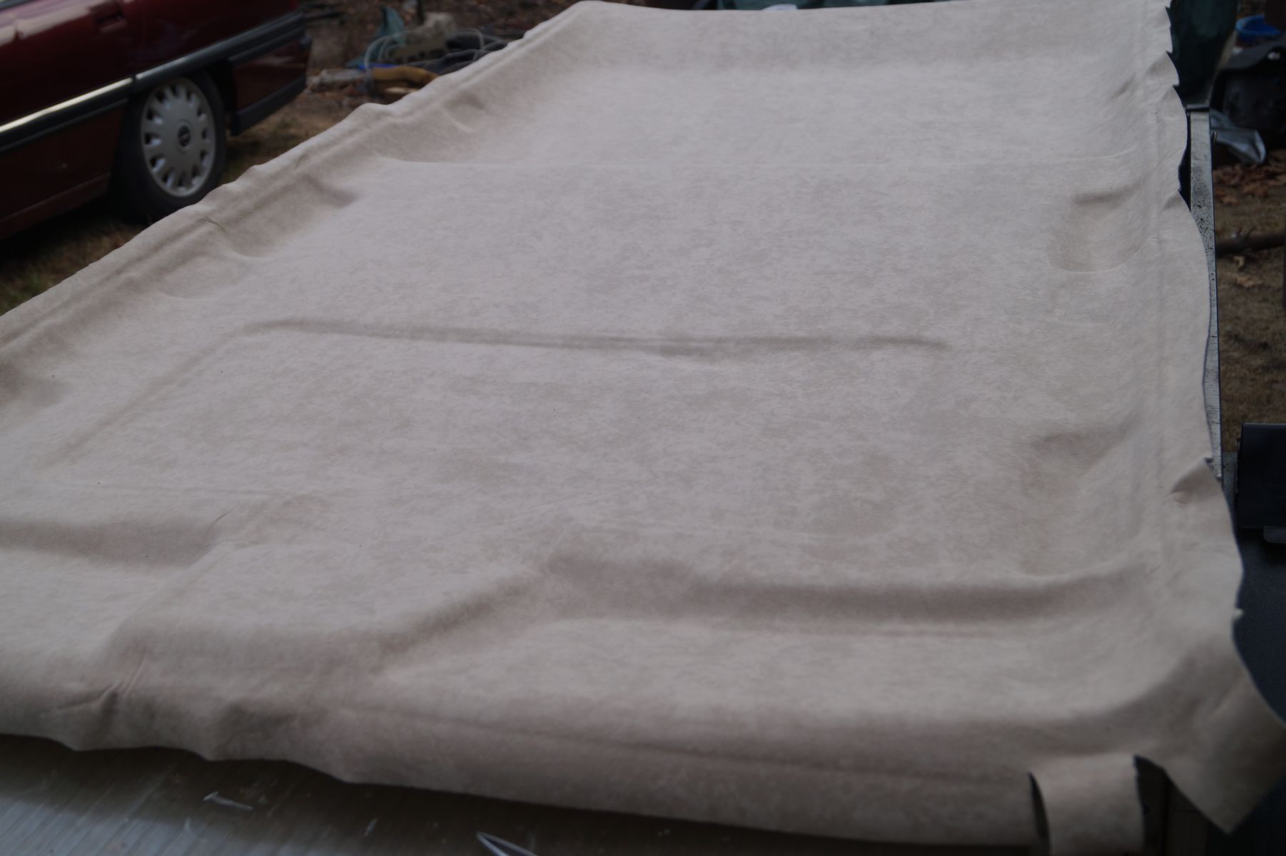

    Ich habe mir einfach über Ebay einen Himmelstoff gekauft, wo schon eine Schaumstoffschicht dran ist, Sattlerkleber und ran ans Werk.

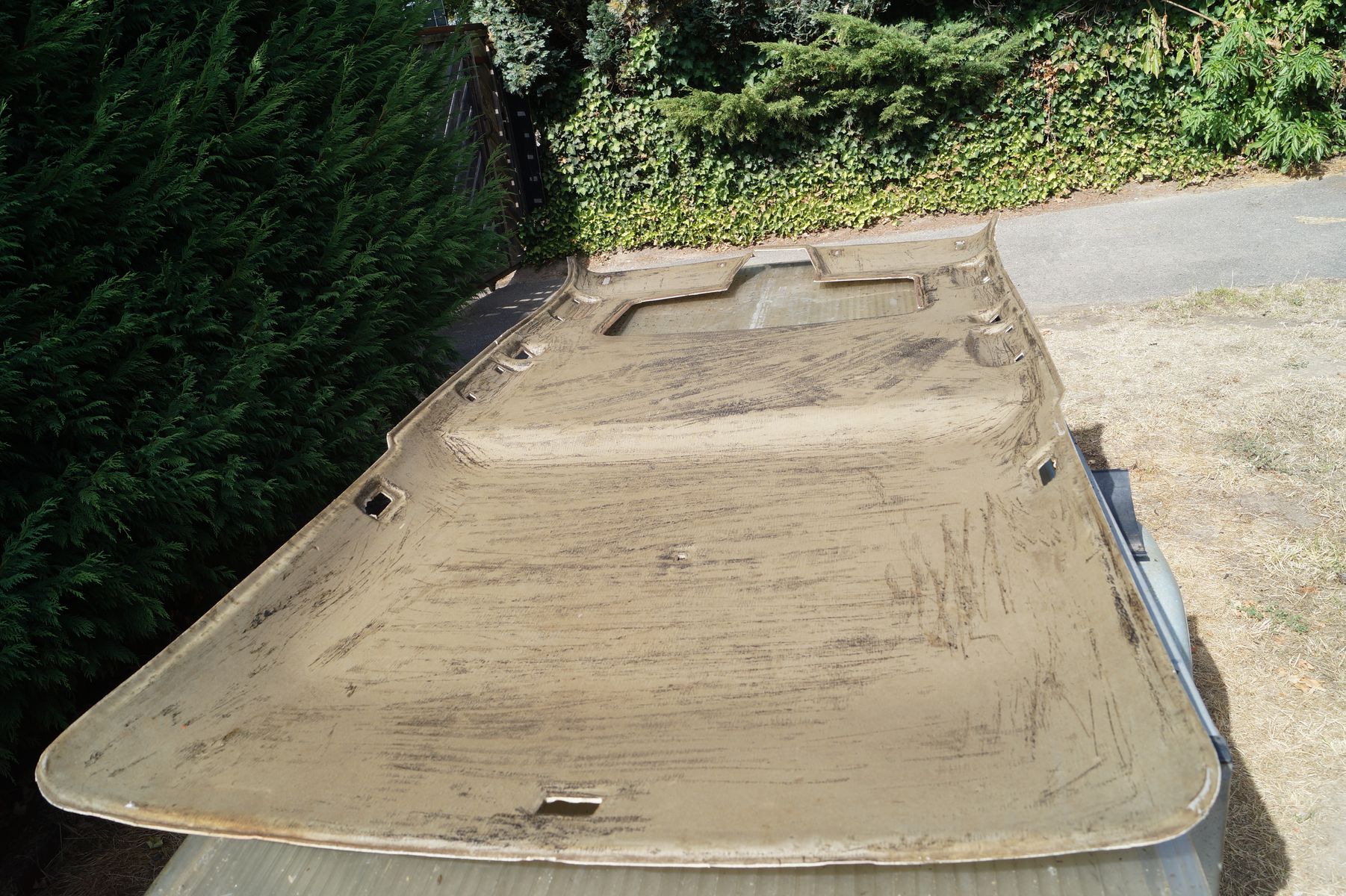

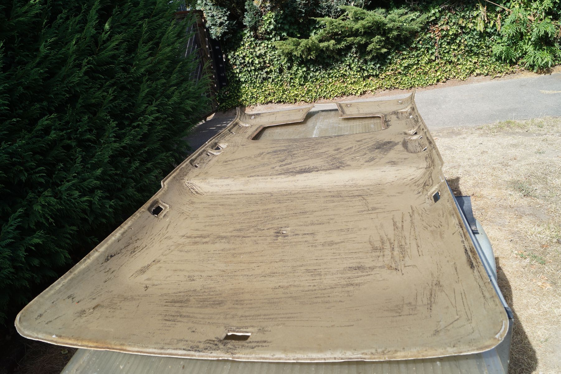

    Den alten Stoff runter, dann bleibt meist der alte Schaumstoff an der Himmelkassette, diesen mit einem Handfeger runter gerieben, da wo es hartnäckiger ist mit einem Kunststoffkeil. Die Kassette wenn nötig instandgesetzt und mit Spiritus komplett gereinigt, neuen Stoff aufgeklebt.
    1x Omega A Caravan 116PS/C20NE
    1x Senator B CD 204PS/C30SE
    Habe das bei meinem E - Caravan vor 6 Jahren auch schon gemacht. Schön vorsichtig arbeiten, denn der Träger ist so lausig wie ein Eierkarton und reißt schnell ein. Alle nicht belegten Durchbrüche habe ich zu gemacht und später den Stoff darüber gezogen, dann sind es nicht so viele Aussparungen. Den Rand vom Karton verstärkt. Himmelstoff mit Schaumgummi kaschiert gibt es bei eBay in vielen Ausführungen. Beim Kleber aufpassen, unter dem Dach kann es sehr warm werden und dann lösen sich manche Kleber wieder. Ich habe einen Montagekleber verwendet der min. 60 Grad C aushält, der trocknet auch langsamer. Aufgetragen wird er mit einer Zahnspachtel in kleineren Flächen. Einige Sandsäckchen (500g) und Leimklammern halten den Stoff in der Form. Vorsicht: Druckstellen auf der "Sichtseite" vermeiden. Bei der Gelegenheit auch gleich die Verstärkung des Daches auf festen Sitz kontrollieren, die ist nur geklebt. Der Kleber verhärtet mit der Zeit, wird spröde und gibt nach.
