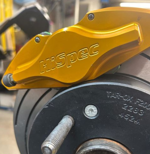

    Wer hier freudig alles mitliest, fragt sich nun, wie ich das ohne Hinterachse machen will. Nun, hier ein paar kleine Impressionen von der Hinterachse. Trotz der aufgerüsteten Bremsscheibe mit Belägen, taugte die nichts. Die Bremszange und dessen Bremskolben war einfach zu klein. Deshalb habe ich mich für eine Zweikolbenanlage entschieden, die auch das leider benötigte Handbremsseil aufnehmen kann. Statt der mitgelieferten Alu Adapter, kamen 8mm Stahlplatten zum Einsatz:
    So eng wollte ich es und das ist richtig gut so:
    Da das Diff selbst sehr stark in den letzten Jahrzehnten in Mittleidenschaft gezogen wurde, wird dies nun neu gelagert und eingestellt. Identisch passiert es nun auch mit der Sperre. Das Tellerrad war nicht mehr zu retten und wurde kurzerhand neu gedreht. Auch der Körper hatte zu viele Kampfspuren erleiden müssen. Deshalb wurde es runter gedreht und eine passende Hülse wurde rüber geschoben und verschweißt. Ende der Woche ist alles wieder revidiert und abholbereit:

    sieht ja mal wieder richtig gut aus was Du da machst, es geht also voran.
    Aber aus welchem Grund hast Du Dich so gezielt dazu entschieden, zwischen Bremszange und Bremsscheibe so wenig Freiraum zu lassen? Besteht hier nicht die Gefahr, dass sich an dieser Stelle infolge von Schotterflug aufgewirbelte Steine einziehen und verkeilen können?
    Ich verstehe hier gerade nicht Deine Gedankengänge.
    Gruß Strahli
  • #200
    Gerade wegen des sehr geringen Abstandes, haben Steine und Dreck nicht wirklich Platz, um sich dazwischen zu verkeilen. Die Stelle ist aber auch nicht wirklich ungeschützt, da die Felge hier alles komplett umkleidet. Aber gerade "Felge" ist hier das eigentliche Stichwort. Es passen so nun auch weiterhin kleinere Felgen aufs Auto. Trotz der wesentlich größeren Bremse (auch auf der VA), passen sogar noch 13" ATS auf die Nabe. Die habe ich neben 14" auch noch im Lager und das in 8x13" LK 4x114,3. Da könnten evtl. auch mal Sliks für nen Lauf am Berg rauf - so just for Fun ;)
