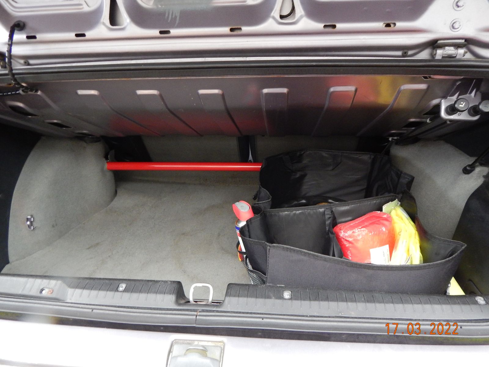

  • #16
    Hat auch seine Vorteile, den Kram den man dahinter verstaut, der rutscht nicht im Kofferraum hin und her ^^
    In meinem Cabrio Kofferraum sieht es wie folgt aus:
    Astra G CC 1.6 16V (1999)

  • #18
    Der Punkt ist bei mir auch heute noch wichtig und der 12" Massagewürfel steht auch im Weg für eine Domstrebe ;)
