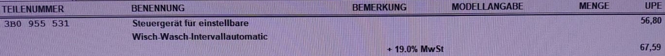

    Ich habe mir heute unter der Teilenummer von VW eins im Zubehör (Meyle) bestellt und werde es am Wochenende im Fun einbauen. Dort ist nämlich das Relais für die Scheibenwischer defekt und dann probiere ich mal, wie es funktioniert.
    PS: Bei VW war es mir übrigens zu teuer. ;)
