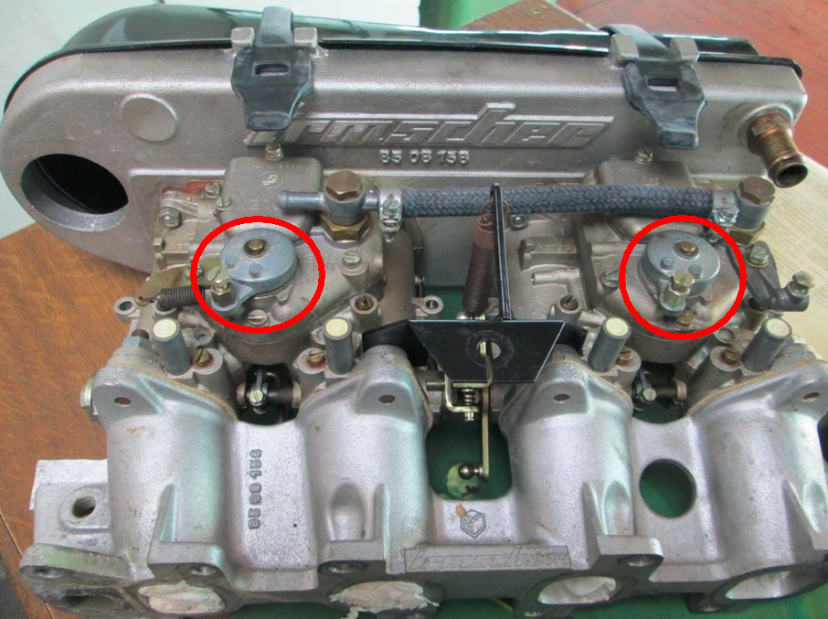

#5 Was von den Vorrednern noch vergessen wurde ist der geänderte Lichtmaschinenhalter, da diese im Zuge des Umbaus ihre Position am Motor verändert.
Zudem kommt dann noch ein längerer Chokezug hinzu, da dieser über beide Vergaser synchronisiert werden muss.

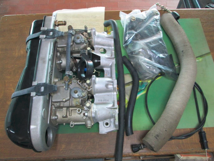

Hier siehst Du mal eine komplette Übersicht, der von Dir benötigten Teile (in diesem Fall aber nicht für einen CIH sondern einen OHC Motor).
