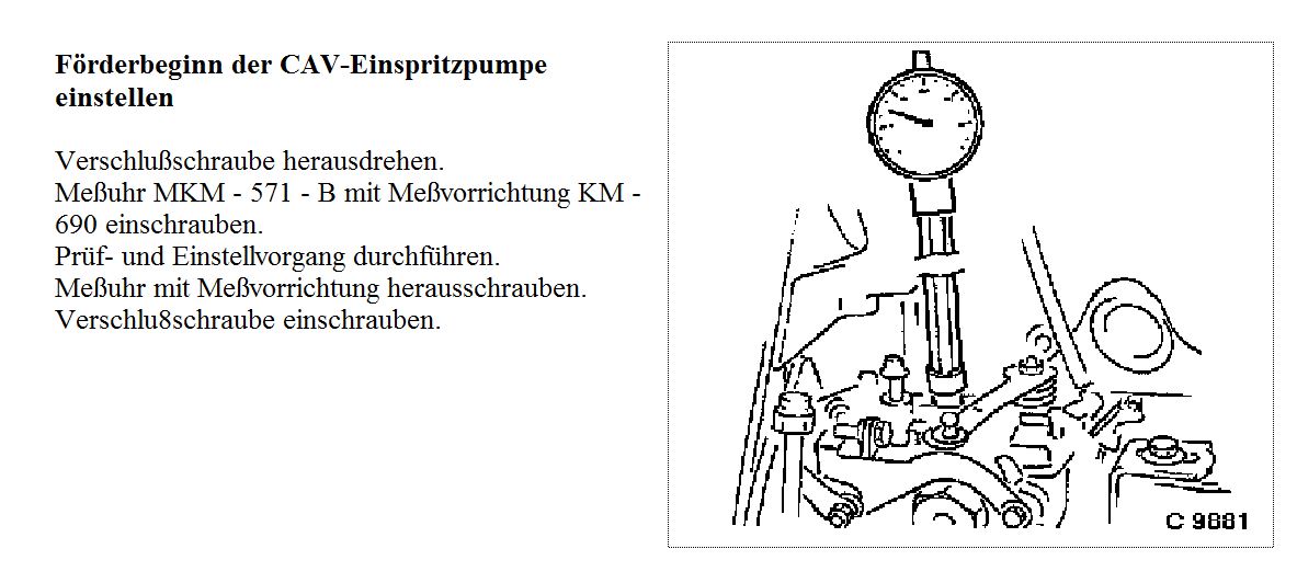

    Nun ja, nach dem ZR-Wechsel sollte man ja den Förderbeginn einstellen. Das kann ich auch selbst, mein Problem ist jedoch: ICH BRAUCHE DIESEN VERDAMMTEN SPEZIALADAPTER KM-226. Ich habe schon bei diversen Opel-Werkstätten angerufen, konnten mir nicht helfen und haben mich zum BOSCH-Dienst weitergeschickt. Die machen aber auch keine Einstellungen an ESPs mehr. Weder im Internet als Neuteil, noch auf eBay findet man irgendwas. Das ist doch kein Zustand und mMn eigentlich ein Witz, dass Opel das bei ihren eigenen Motoren nicht mehr machen kann/will. X(
    Übrigens: Der Dieselfilter/die Dieselfilterdichtung ist es nicht, habe ich beides erst vor drei Tagen gewechselt.
    Also: Hat jemand den 16D/16DA und kann mir vielleicht weiterhelfen, oder sogar das Werkzeug borgen? Es wird statt der Zentralschraub ein die ESP eingeschraubt und dient als Adapter für eine Messuhr. Gibt es vielleicht noch andere Möglichkeiten, den Förderbeginn einzustellen? Ich bin schon mal dankbar für Antworten!

    Welche Einspritzpumpe hast du verbaut, Bosch oder CAV?

    Wo sehe ich das denn? Ich dachte bisher, alle 16DA hätten standardmäßig eine BOSCH (ist noch die erste ESP von 1987!).
