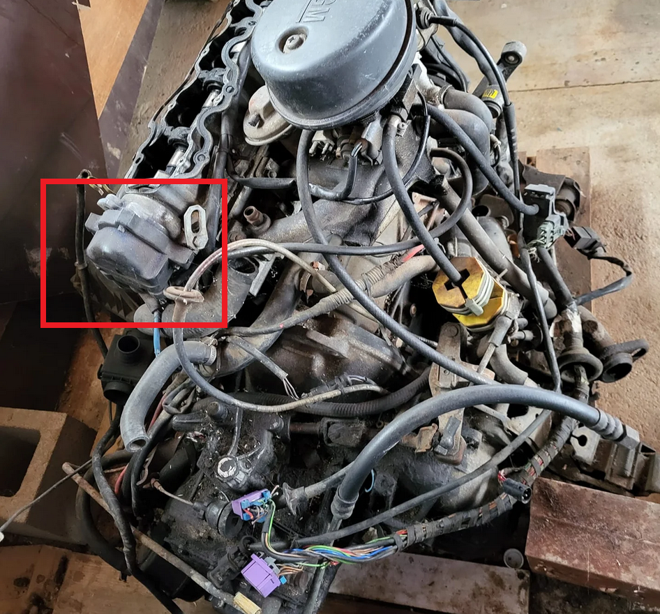

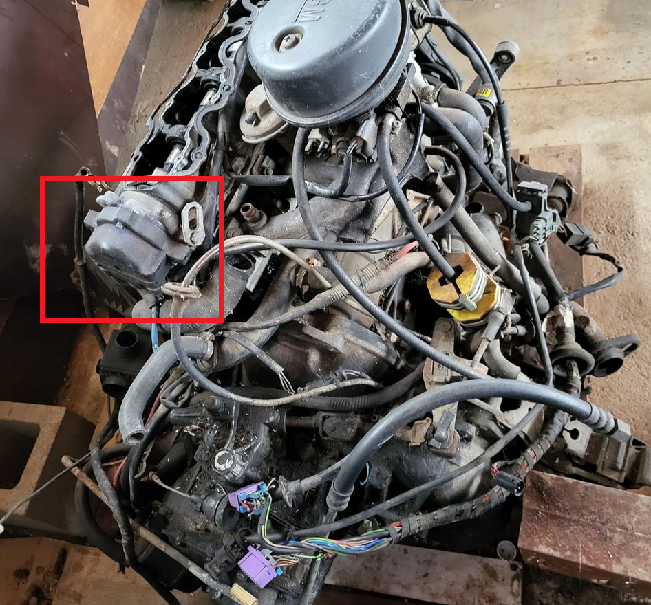

    Mir wurde gesagt das ist ein 1,8 Liter von oder fuer einen Kadett E. Kann jemand erkennen welche Version es ist?

    Schau doch mal vorn rechts neben dem Krümmer am Block, dort sollte der Motorkennbuchstabe stehen. Sieht für mich jetzt auf den ersten Blick wie ein C18NZ aus, wenn du sagst, dass es ein 1.8er ist.
    Der Motor ist nicht verfuegbar fuer eine Inspektion, sonst haette ich ja schon geschaut. Ein Freund von mir hier in US hat einen Kadett 1,6 angeboten bekommen, mit Motorschaden, und den gezeigten 1,8er als Tauschmotor.

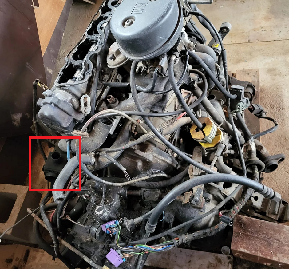

    Ja, das sollte ein C18NZ sein, fallst du ein Bild hast, wo der Ölfilter sitzt, dann kannst es ja genauer sagen, die Familie I Motoren hatten den ja untern Abgaskrümmer und die Familie II an der Ölpumpe sitzen.
    Nein, kein Pontiac Motor. Wie gesagt, der 1,8er Motor und der Kadett mit kaputtem 1,6er sind in USA. Wie hingekommen? Genauso wie meine eigenen Grau-Importe auch, jemand hat sie importiert oder fuer einen temporaeren Aufenthalt mitgenommen und dann hiergelassen.
