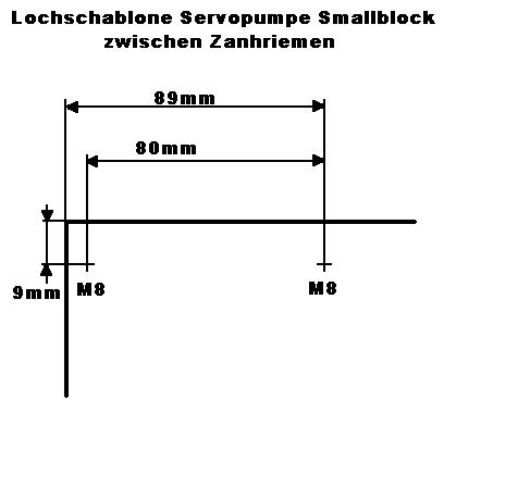

    Ich kenne auch keine C14NZ Maschine, mit den Gewinden für die Servopumpe
    Mein Fuhrpark:
    4-Rädrig:'90er Kadett E 1.4i Life 5-Türer EZ mit DDR-Stempel
    2-Rädrig: '04er Yamaha FZS 1000 Fazer '82er Simson S51 B2-4
    Ich denke mal um die Gewinde nachzudrehen, muss der Motor raus um da vernünftig dran zu kommen, falls es überhaupt möglich ist an der Stelle ein Gewinde einzuschneiden !
    Astra G CC 1.6 16V (1999)
    beim C16NZ muss der Motor runter gelassen werden um die Servopumpe auszubauen, denn sonst bekommt man die Schrauben nicht raus, da diese gegen den rechten Längsträger stoßen !
    Es besteht auch die Möglichkeit, eine Elektrohydraulikpumpe vom Astra G... zu verbauen oder eine elektrische Lenkung vom Corsa C zu adaptieren, falls man nicht die Gewinde für eine Hydraulikpumpe hat.
    Ich empfehle die elektrische Lenkung nicht, falls das Gefühl auch mitzählen darf. Die Elektro-Hydraulik vom Astra G ist aber wohl genial. Ich Frage mich aber ab ob die Aufwand leichter ist als die paar Löcher zu bohren und Gewinde drin zu schneiden.
