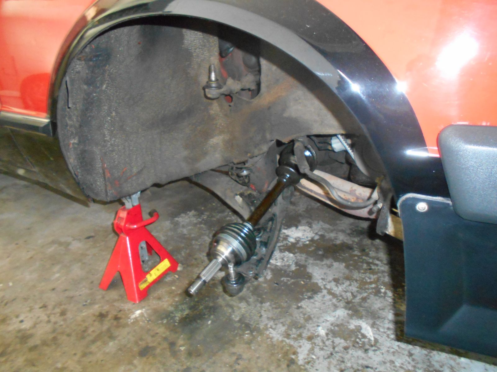

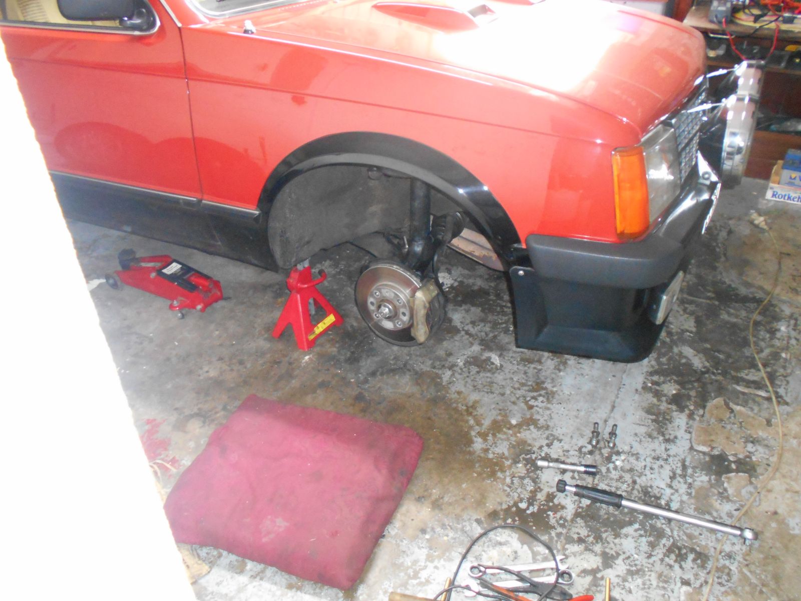

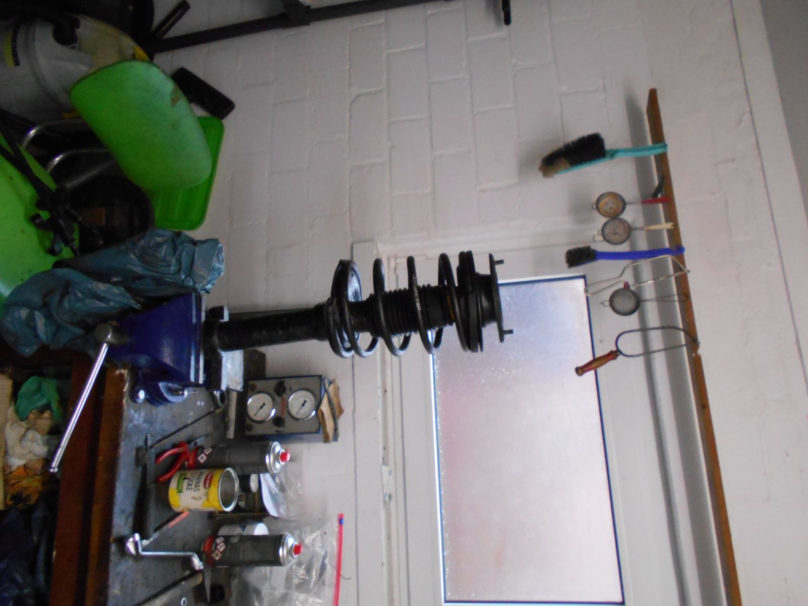

Ja, hat es, aber es war ein riesengroßer Aufwand gewesen. Es muss noch die Linke Seite gemacht werden.
Wenn das linke Tragegelenk nicht verwurstet wurde, lasse ich es drin und tausche das Fett aus.
Dan brauche ich nur das linke Federbein fertig machen.

#9 Hallo
Das mit dem Tragegelenk ist so.
Wenn man die Köpfe abgebohrt hat und weg gemeißelt hat blieben die Stifte drin und sie waren wie verschweißt.
Weder Durchschläger und Fäustel hatten nicht geholfen.
Es ging nur wenn ich in den Stift hinten ein Tiefes Loch reingebohrt hatte und mit Fäustel und Meißel ihn zusammen gedrückt hatte -
Fiel der Stift erst raus. und das hatte so lange gedauert.
