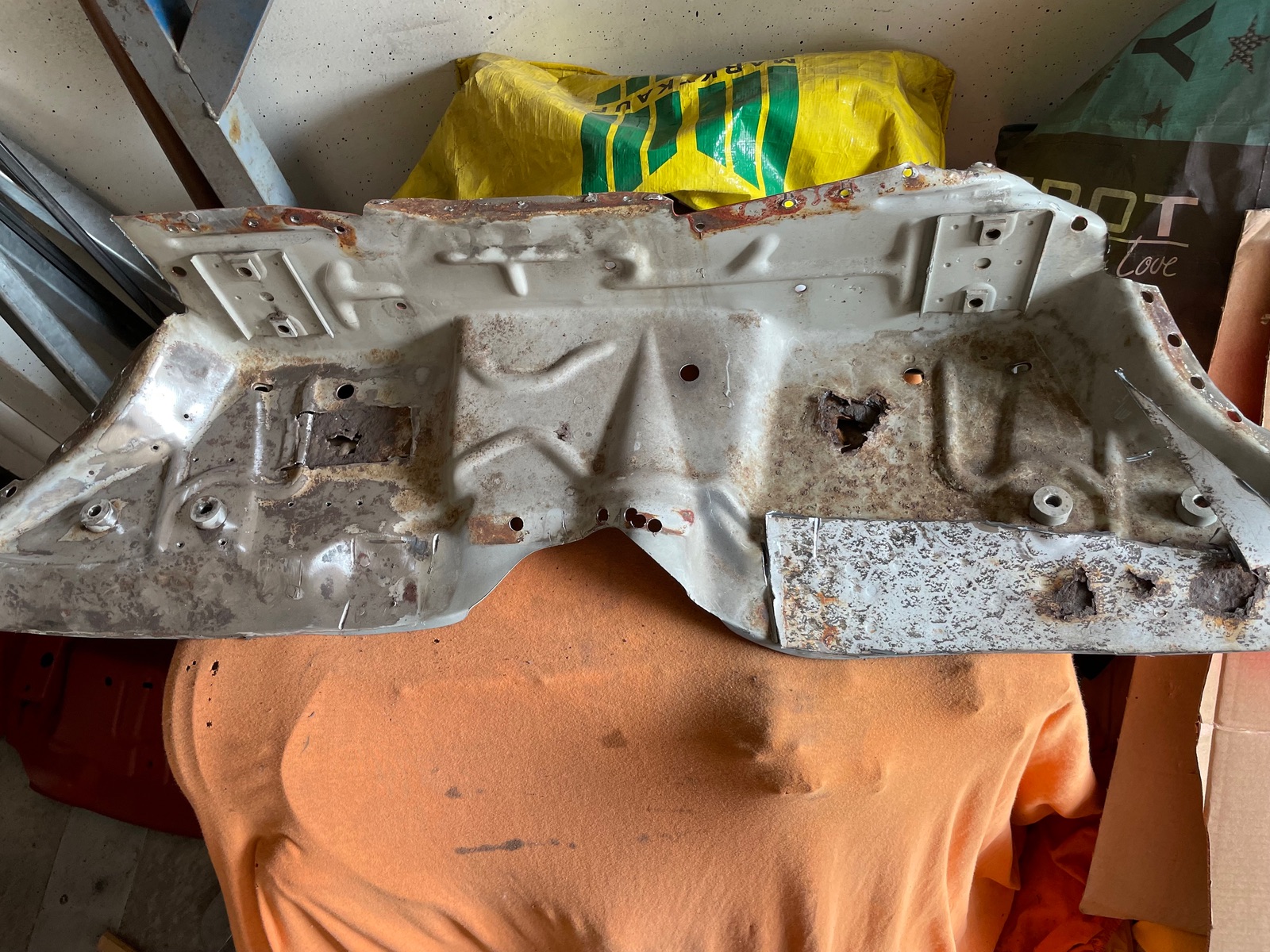

#15 Das Blech an der Stelle ist 2Lagig. Die stütze wird auf dem Querträgerboden festgeschweisst.
Und dann ist da noch das Bodenblech drüber.
Du musst vom Innenraum dran gehen. Teppich raus, teermatten raus und dann wirst du das Übel schon sehen.
Mache ein Loch in den Fussraum damit du zu dem Blech kommst.
Dann kannst du gegebenenfalls von innen heraus reparieren.
So siehts aus:
Neu kriegst du das blech nicht mehr.
Mein ausgebohrtes (braucht noch etwas Liebe) kann ich dir bei Interesse abtreten…

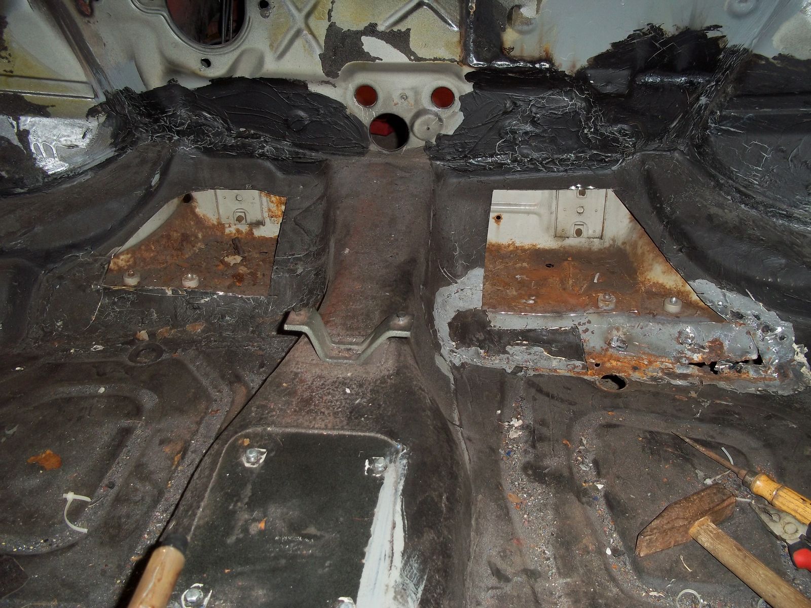

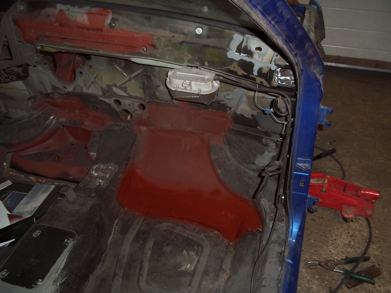

#20 Hi, also bei mir war nichts ausgerissen, hätte wohl aber nicht mehr lange gedauert.
Ich hatte im Fußraum aufgeschnitten und zwar so, das ich ein selbstgedengeltes Blech wieder drauf schweißen kann.
Allerdings muss ich auch dazu sagen, das ich mir eine Art Rahmenlehre gebaut habe weil ich das komplette Querblech ausgetauscht hatte, was schon einiges an Aufwand war.
Die Bilder sind jetzt nur mal zum zeigen wie man aufschneiden kann und wieder verschließen kann, ohne erstmal viel Geld in die Hand zu nehmen.
