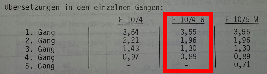

    Laut opel-infos.de hast du ein F10 W394, mit der Standardreifen rechne ich die folgende Werten bei 6000 Umdrehungen:
    Gang / Geschwindigkeit Tacho / Real
    1. 47km/h - 45km/h
    2. 86km/h - 82km/h
    3. 128km/h - 122km/h
    4. 188km/h - 179km/h
    Sie skalieren linear also 6600 ist einfach +10% Geschwindigkeit.

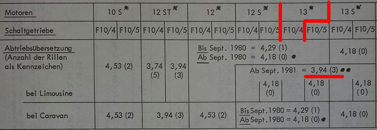

    Das F10 4-Ganggetriebe an Deinem 13N Motor hat die nachfolgenden Getriebeabstufungen.
    mit dem W-Radsatz hat Dein Getriebe eine Abtriebsübersetzung von 3,94

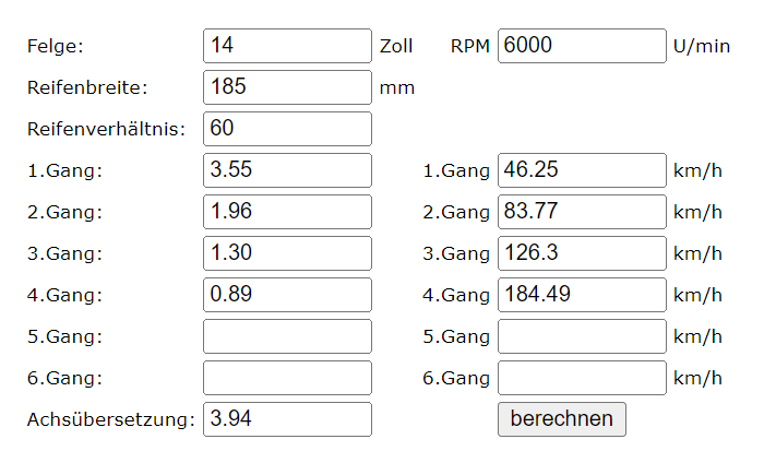

    und hier findest Du einen passenden Rechner für Getriebeübersetzungen.
    Vmax Getriebeübersetzungsrechner
    so schaut das Ergebnis in Verbindung mit einer Reifengröße von 185/60 R14 aus.
    Pass den Rechner einfach mit den Daten Deiner verbauten Reifengröße an. ;)
