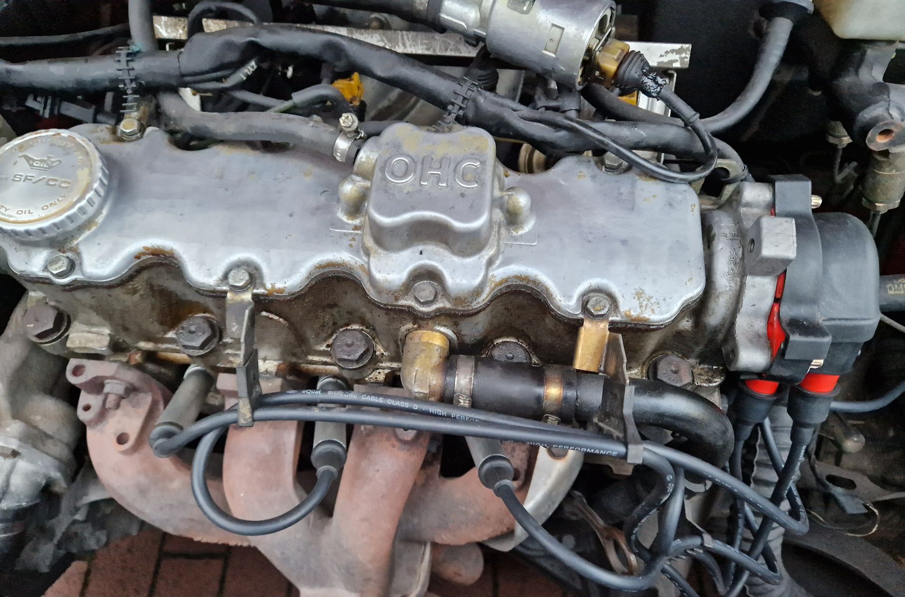

    ich suche die Position vom Schalter Rückfahrlicht am Motor. Kadett GSI, Bj87, 115 PS. Da es laut Netz aber wohl 2 Varianten gibt, wollte ich natürlich vorab nachschauen, welcher verbaut ist.
    In einem älteren Thread von 2011 hatte jemand ein Foto gepostet, aber vermutlich ein anderer E-Kadett.
    Oder sitzt das Teil unten am Getriebe, ich weiß es nicht, aber bestimmt kann mir jemand helfen.
    Problem ist auch bei mir, beide Rückfahrlichter sind ohne Funktion, Lampen und Sicherung aber i.O:
    Im Anhang ein Bild meines Motors
    Danke und Gruß
    Atze

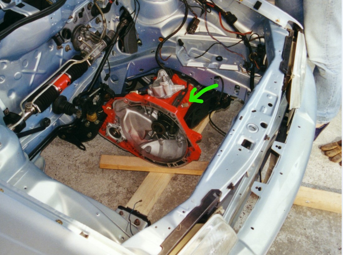

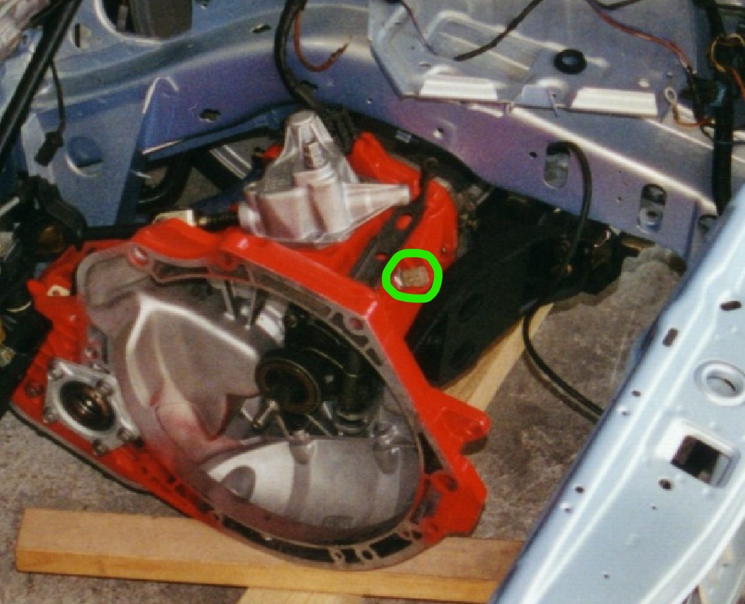

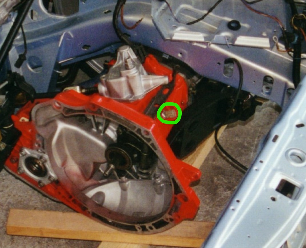

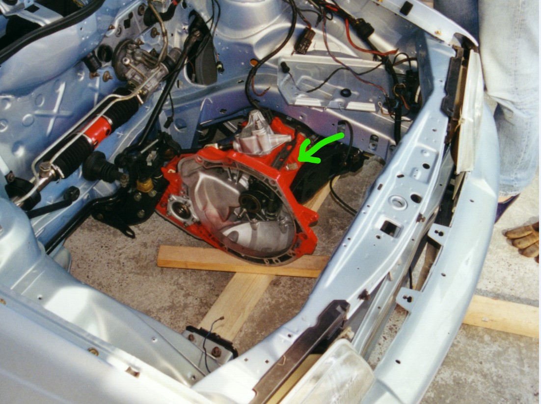

    Der Sensor dafür sitzt am Getriebe und ist ein 2-poliger Stecker. Je nach Bauart kann es verschieden Stecker dafür geben.
    Die Position ist jedenfalls vorne über dem Getriebehalter und ist dort ein gedreht.
    Kabelfarbe Weiß/Schwarz und Schwarz.
    Foto müsste ich erst noch suchen aber das solltest du finden.

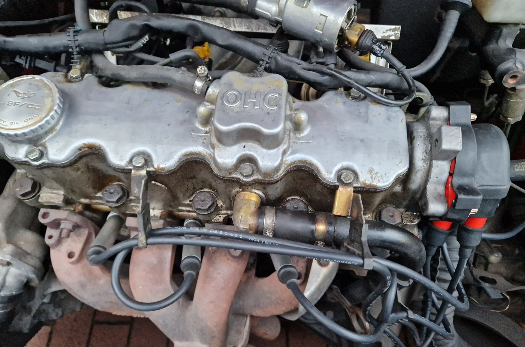

    wenn du auf dem angehängten Bild unten rechts schaust, sieht’s du rechts neben den Zündkabel zwei Drähte… denen folgst du einfach und schon kommst du zu dem Schalter am Getriebe…😀
    Grüße Matthias

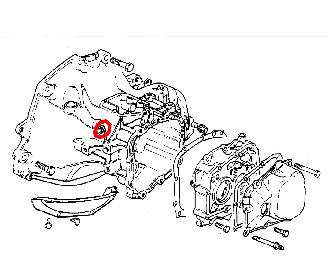

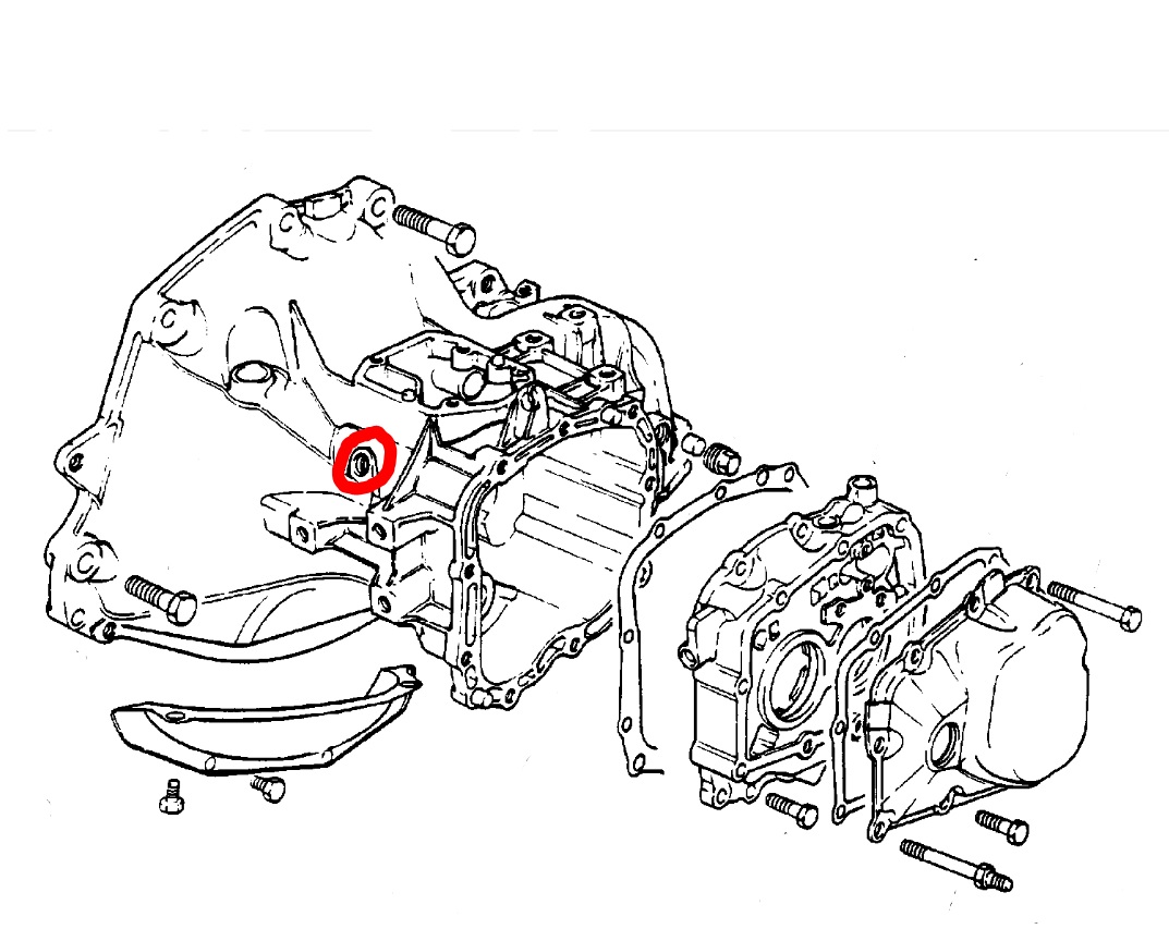

    Bei Deiner Suche musst Du darauf achten, welcher Rückfahrleuchtenschalter im Getriebegehäuse steckt; Opel hatte beim Kadett E drei verschiedene Schalter verbaut.
    Hier die Teilenummern:
    Schalter-Rückfahrleuchte 12 39 260 GM 90069100
    Schalter-Rückfahrleuchte 12 39 266 GM 90245033
    Schalter-Rückfahrleuchte 12 39 271 GM 90482454
    Einbauposition
