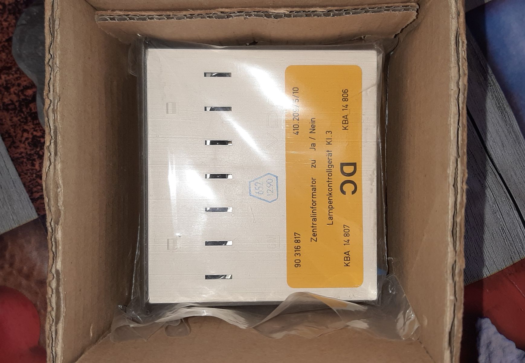

    Hallo, hat jemand von euch schon die Check Control geöffnet und reparieren versucht, wie ist der Widerstandswert im Gerät? kann man es nachlöten versuchen...oder ist es ohne Hoffnung ..meines zeigt nix an
    Ich hab es bei einem Freund liegen , glaub aber DC , Auto ist ein Gsi Cabrio BJ 5/89. Der hat sichs angesehen und sagt das er den Widerstand Ohm braucht das er es checken kann

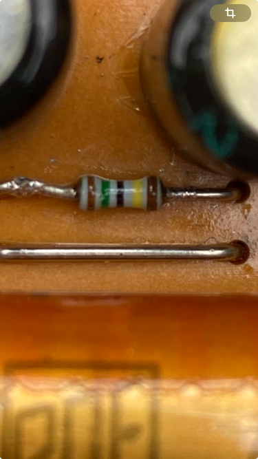

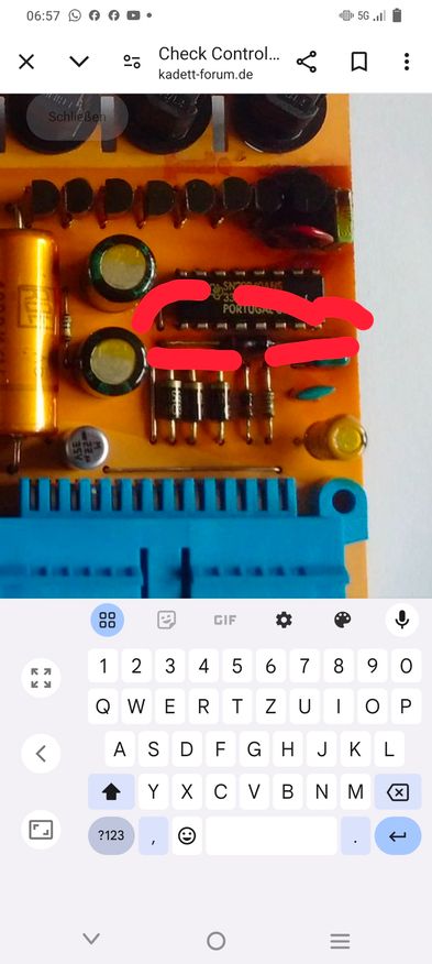

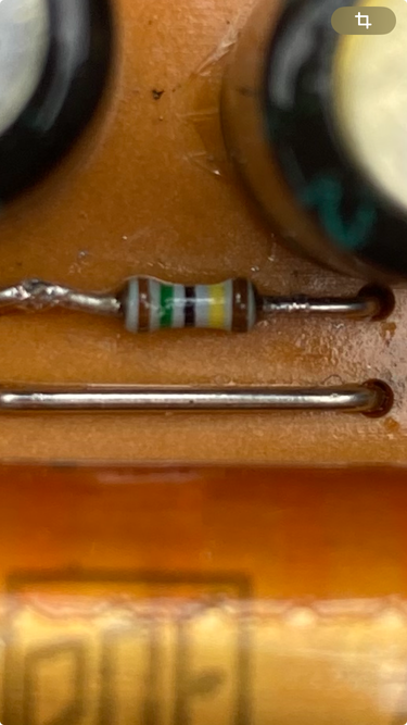

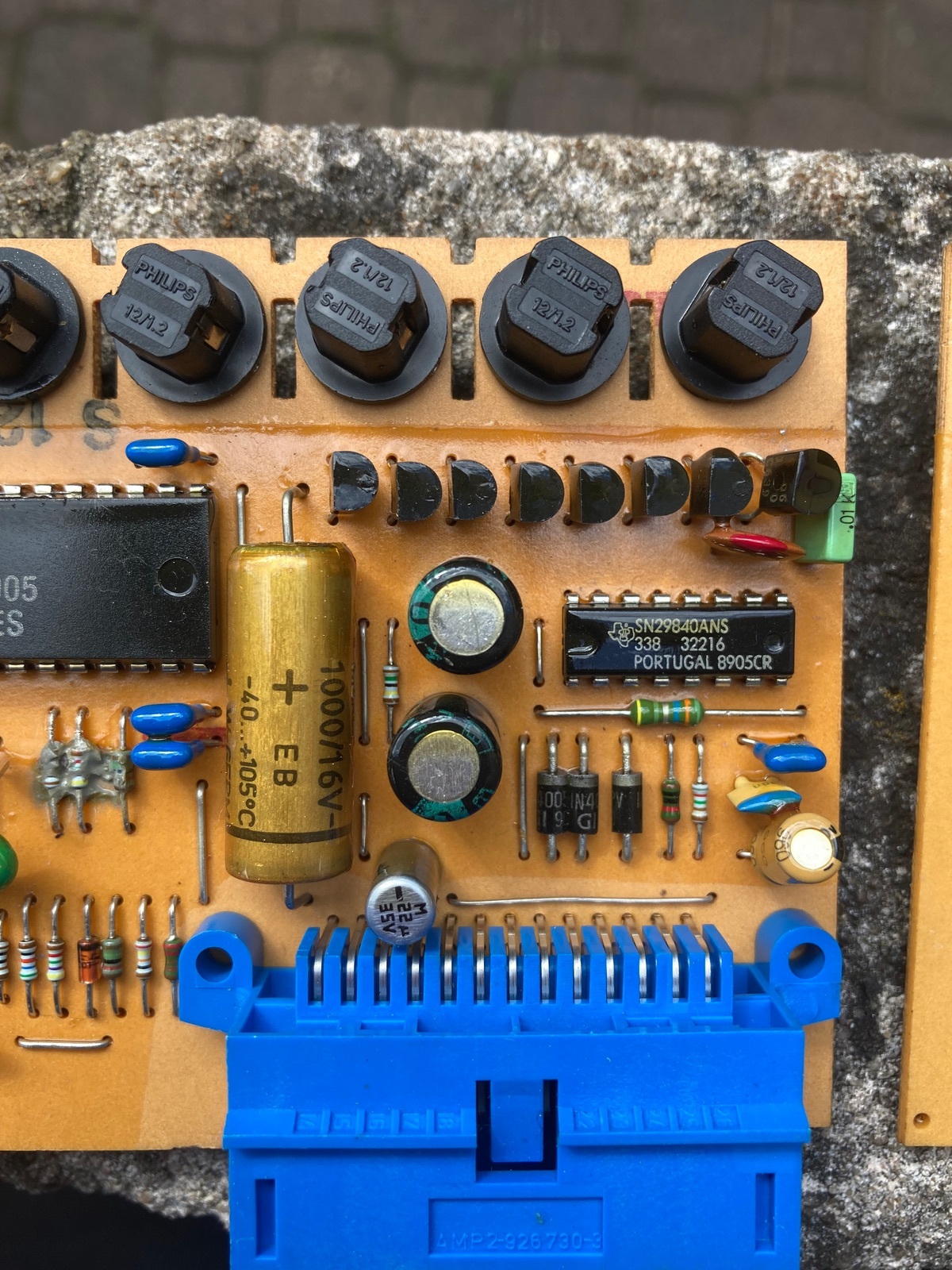

    Weiß jemand wieviel Ohm dieser im roten Ring fehlende Widerstand haben sollte, ist leider zu heiß geworden, darum lässt sich die Farbe nicht mehr erkennen..Bitte um eure Hilfe..Ist Check Control mit Kennzeichen DC

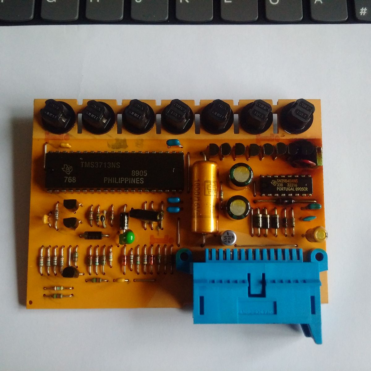

    Guten Abend,

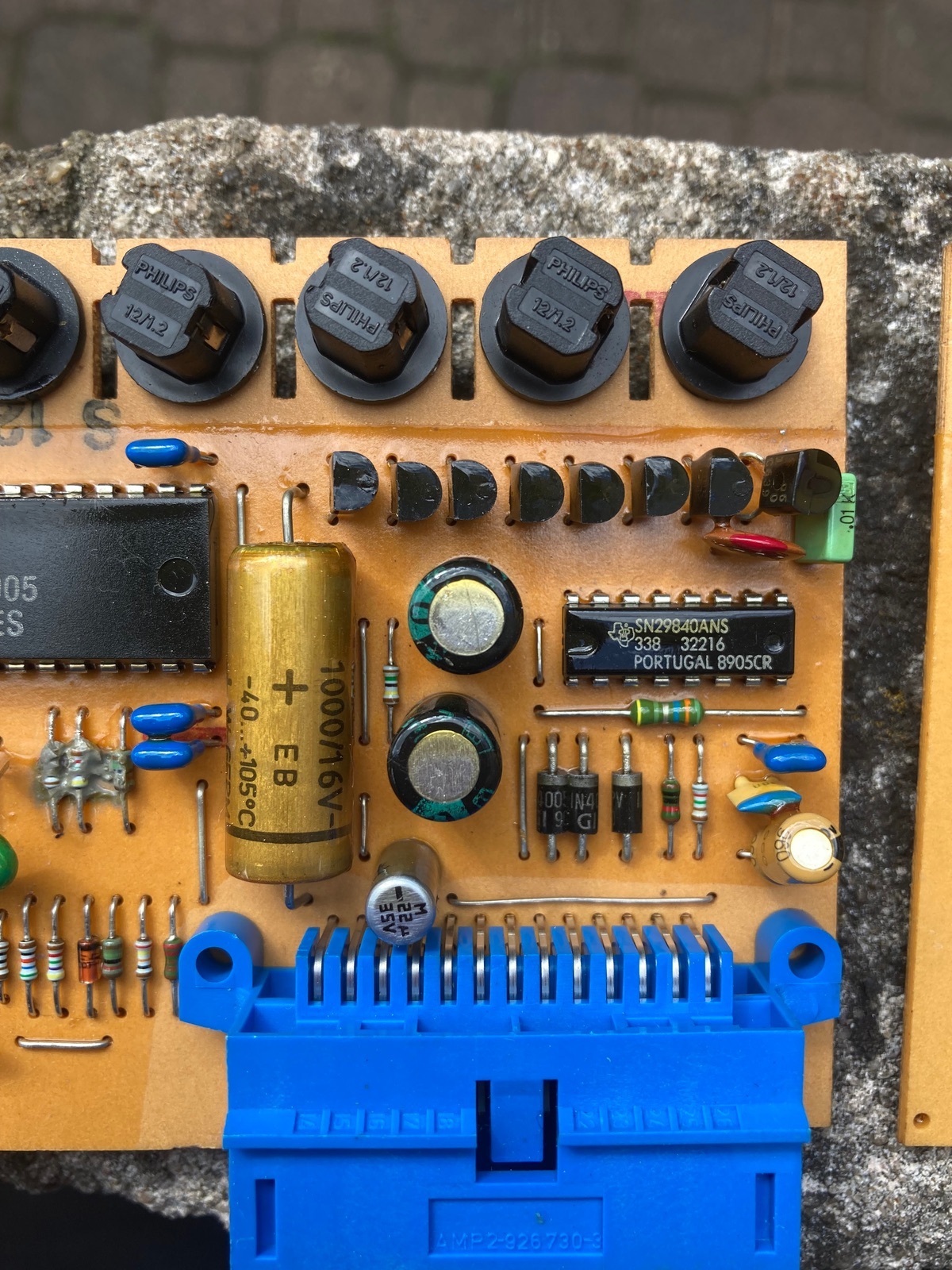

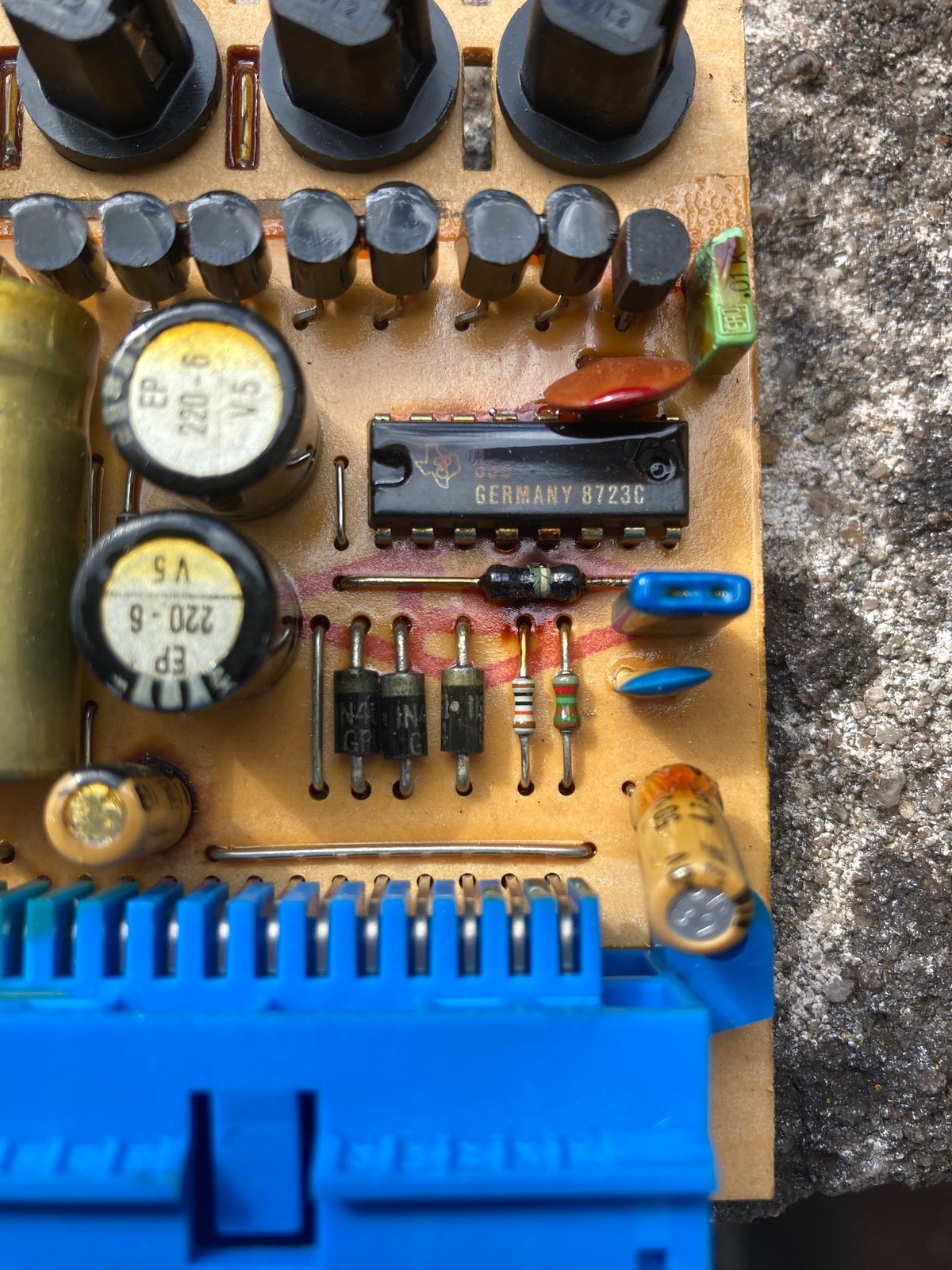

    ich habe auch mehrere defekte Platinen mit der Kennung DC. Im Anhang ein Bild was auf meinem Rechner ist. Bei Bedarf kann ich dir auch morgen weitere Bilder machen.
    Grüße Matthias
    Kadett Cabrio C16NZ
    Kadett Cabrio C20NE GSI
    Astra J "Sportstourer"

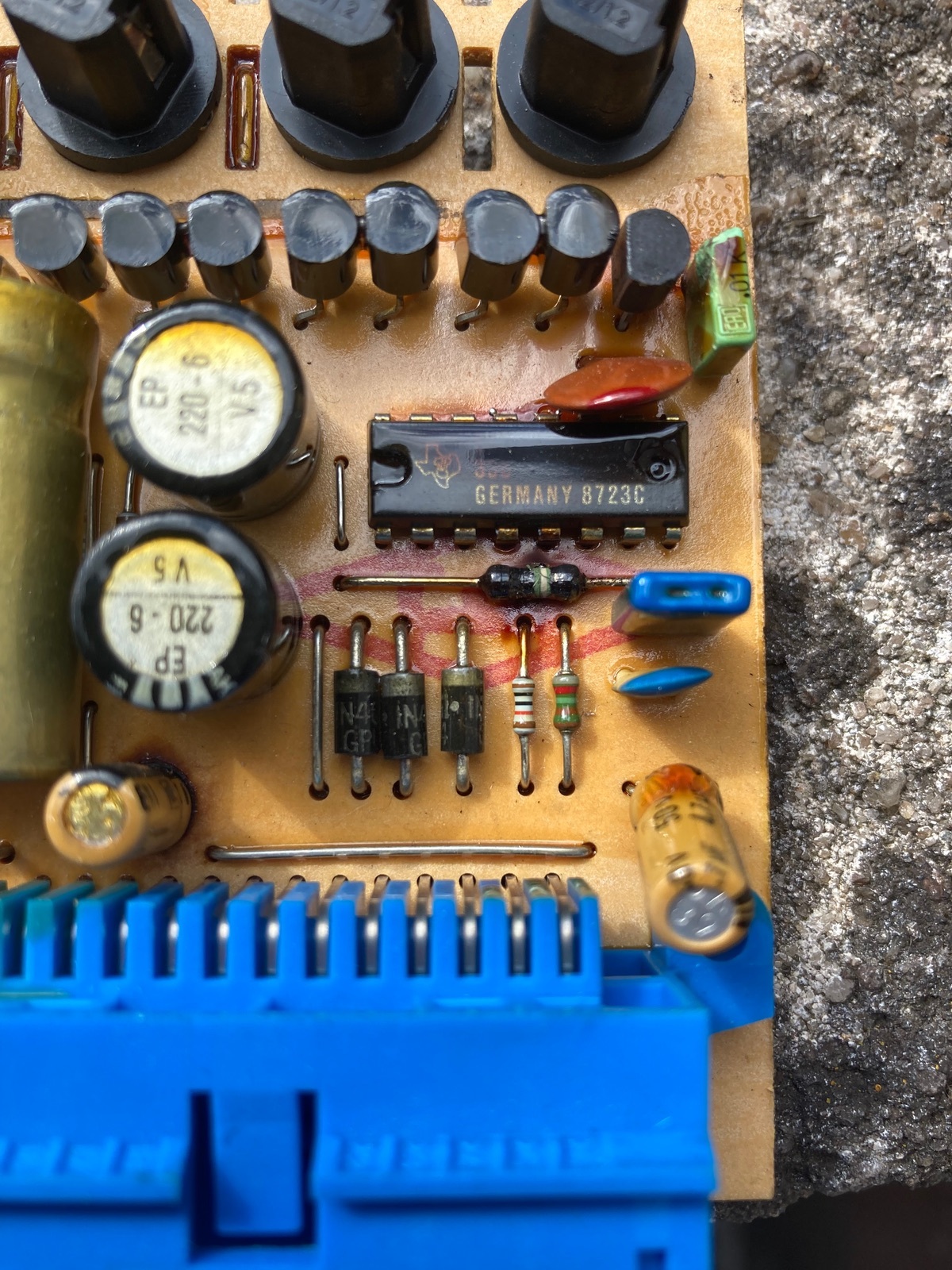

    Die sieht auch etwas verschmört aus... Sowieso sollen Wiederstände welche heiß laufen etwas höher montiert worden, so ist mehr Luft um herum und die längere Beine hilfen auch etwas. Und nehme immer Metallfilm-oder Metalloxidwiederstände, welche besser die wiederholenden hitzezykeln überleben.
