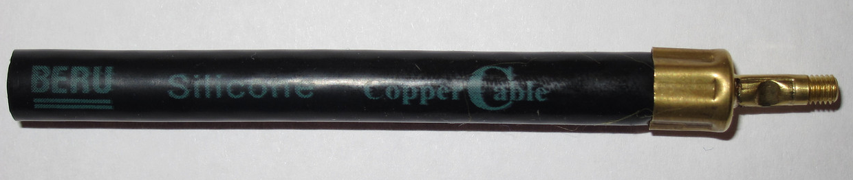

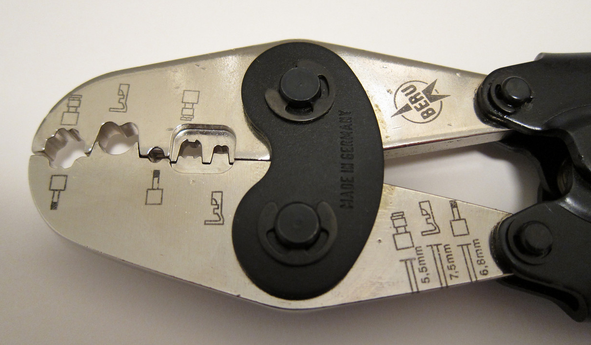

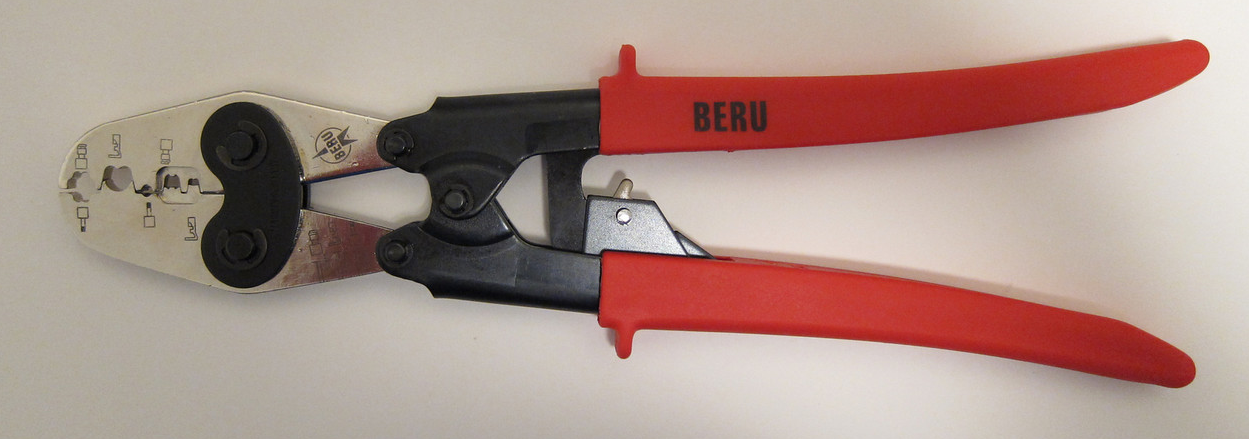

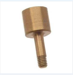

    Wenn du noch die "ganz alten" Zündkabel hast, die sind modular aufgebaut.
    Wenn deine Stecker noch in Ordnung sind und du nur neue Kabel brauchst könntest du die reparieren.

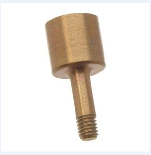

    Der Stecker und das Kabel sind verschraubt. Mann muss schon gut Kraft aufwenden (aber keine rohe Gewalt) um die abzuschrauben.

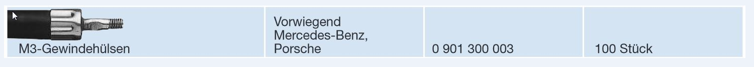

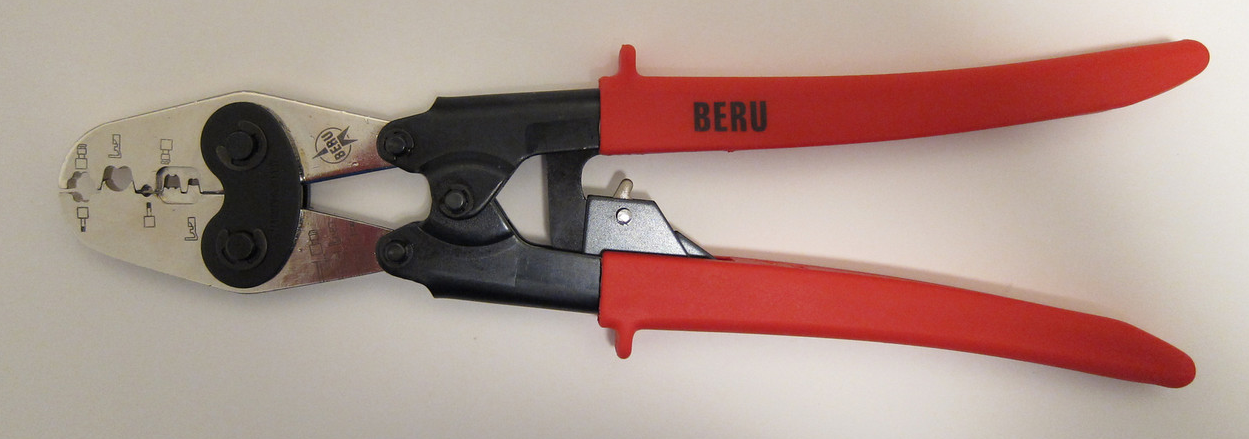

    Du brauchst eine passende Crimpzange und die 3mm Kontakte. Die gibt es wohl auch einzeln zu kaufen. Hatte da vor einigen Jahren in einem Merceds Forum was von gelesen ..
    Hier ein paar Bilder:
