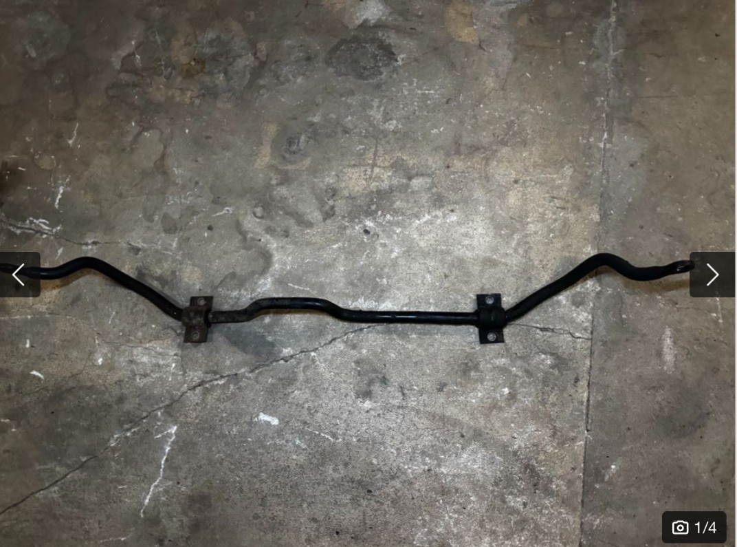

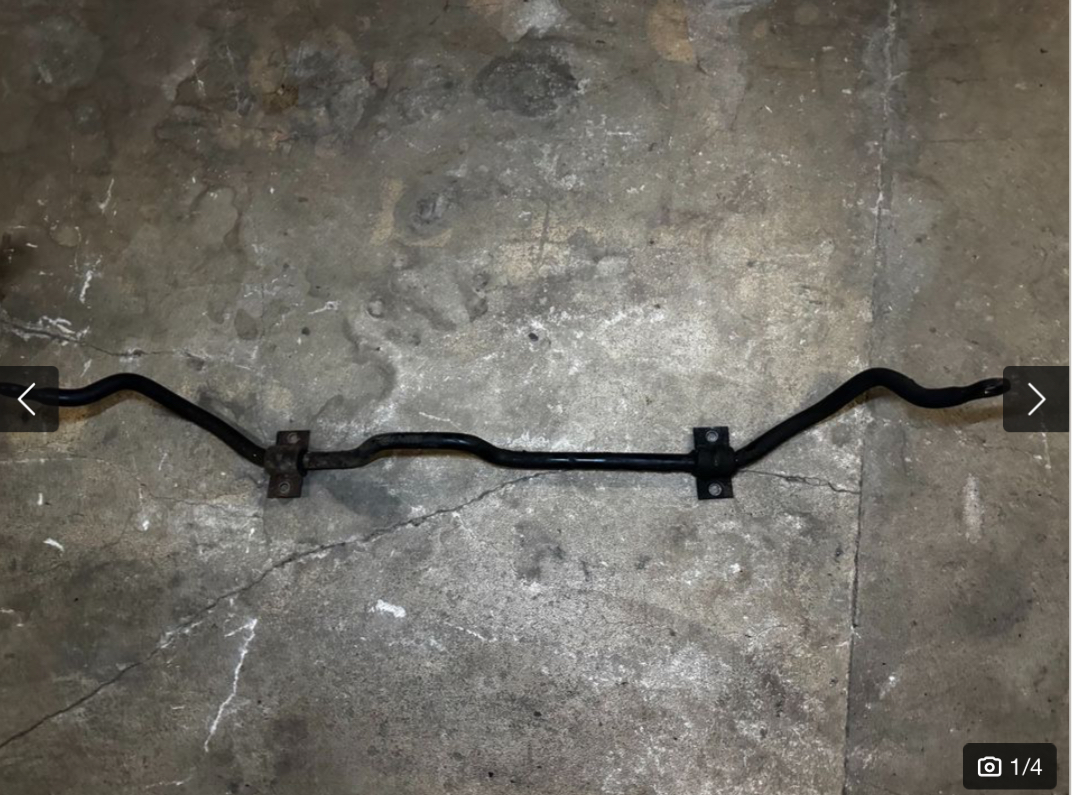

Werde jetzt im Winter einen Kadett E Kombi von 1.3 auf 2.0 umbauen . Habe mir den Umrüstkatalog gezogen aus dem Netz . Jetzt bin ich natürlich ein wenig irretiert . Der Fronträger wo der Kühler drauf steht muss der Zwingend umgeschweißt werden ? Was muss ich an der Karosse änden oder Verstärken ? Weil so ganz schlau bin ich nicht geworden aus dem wa da drin steht . Und hat jemand noch ein paar Adressen wo man vielleicht noch Teile bekommen kann ..., oder ausichtslos ? Weil mir fehlt der Stabi in 22 für vorne eventuell diese Traverse ( Kühler ) . Und dnn noch ne Frage , ist der Getriebe-Halter vorne rechts wenn man vorsteht der gleiche wie vom 1.3 ?
