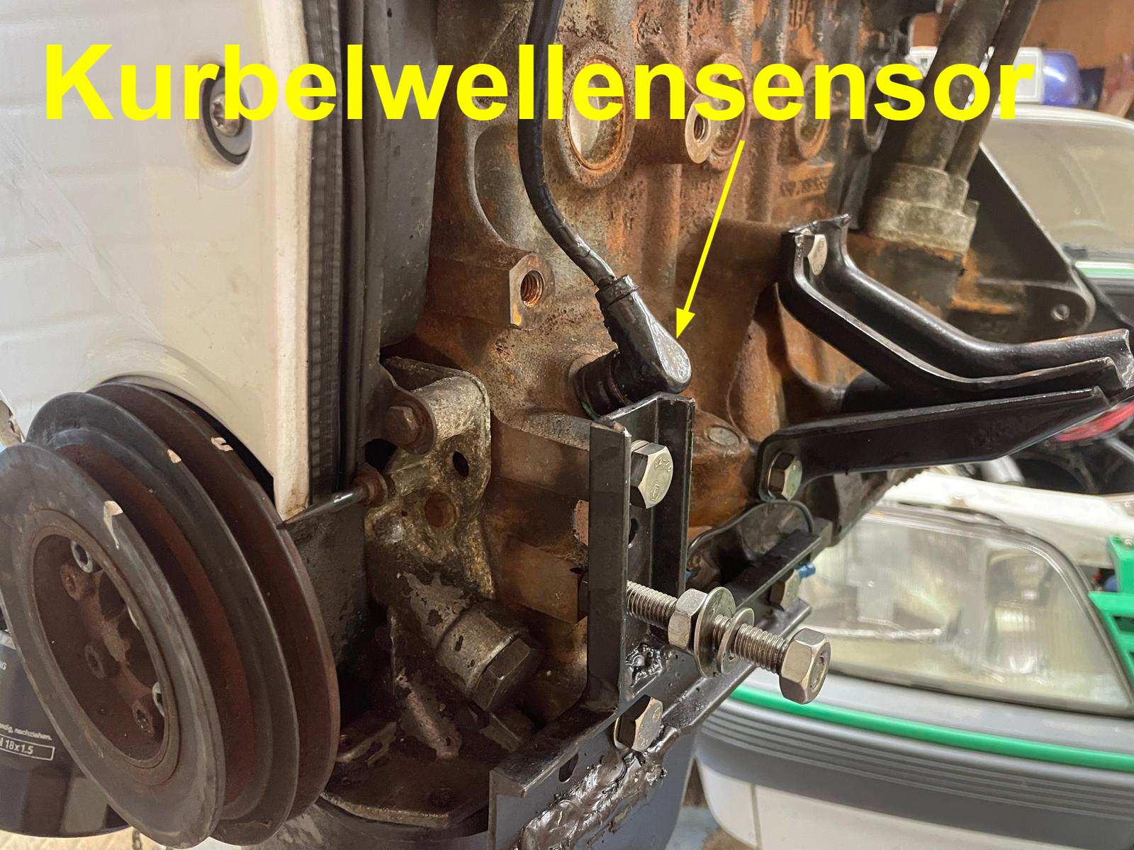

    Und noch eine Frage, wo sitzt beim C20XE der Klopfsensor? Ich müsste da eigentlich mein Steuergerät ECU Master Classic verbinden aber ich finde den Sensor einfach nicht.
    und wenn ihr schon dabei seid einem "VW" Nerd zu helfen (einmal muss ich mich ja outen) könntet Ihr mir bitte auch noch sagen wo beim C20XE der Drehzahlgeber OT ist?
    Kurbelwellensensor auf der Auslassseite
    Klopfsensor auf der Einlassseite
