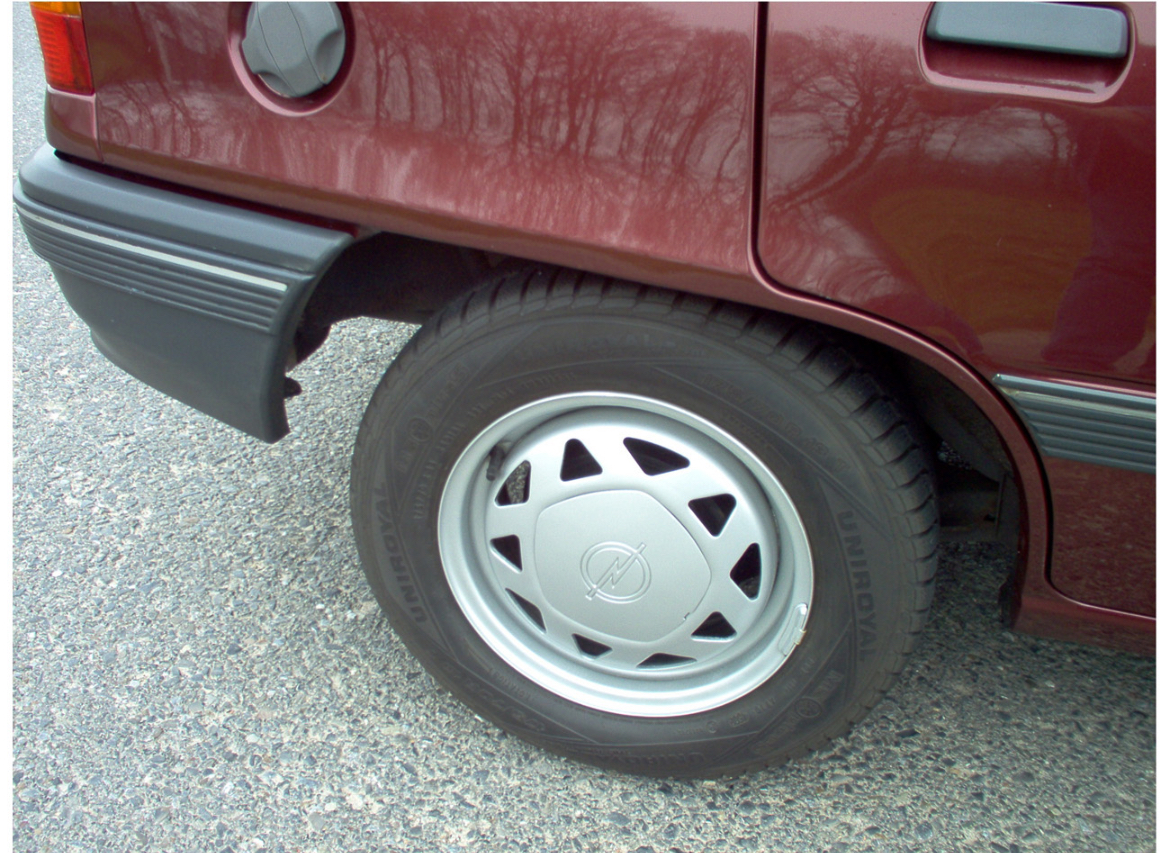

    Es gibt auch die Sportstshlfelgen in Anthrazit oder Silber. Diese sehen gut aus,!sind pflegeleicht und du brauchst keine höflichen Radkappen.

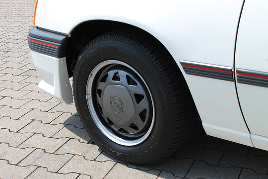

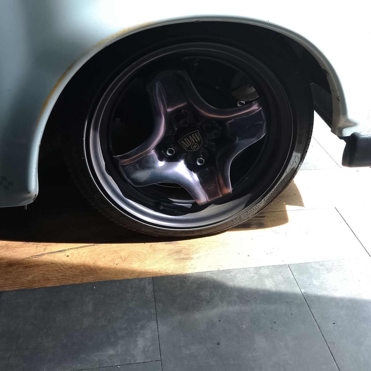

    Auf den Fotos sind es 13-Zoll-Felgen. Bei der größeren Bremse passen diese nicht.

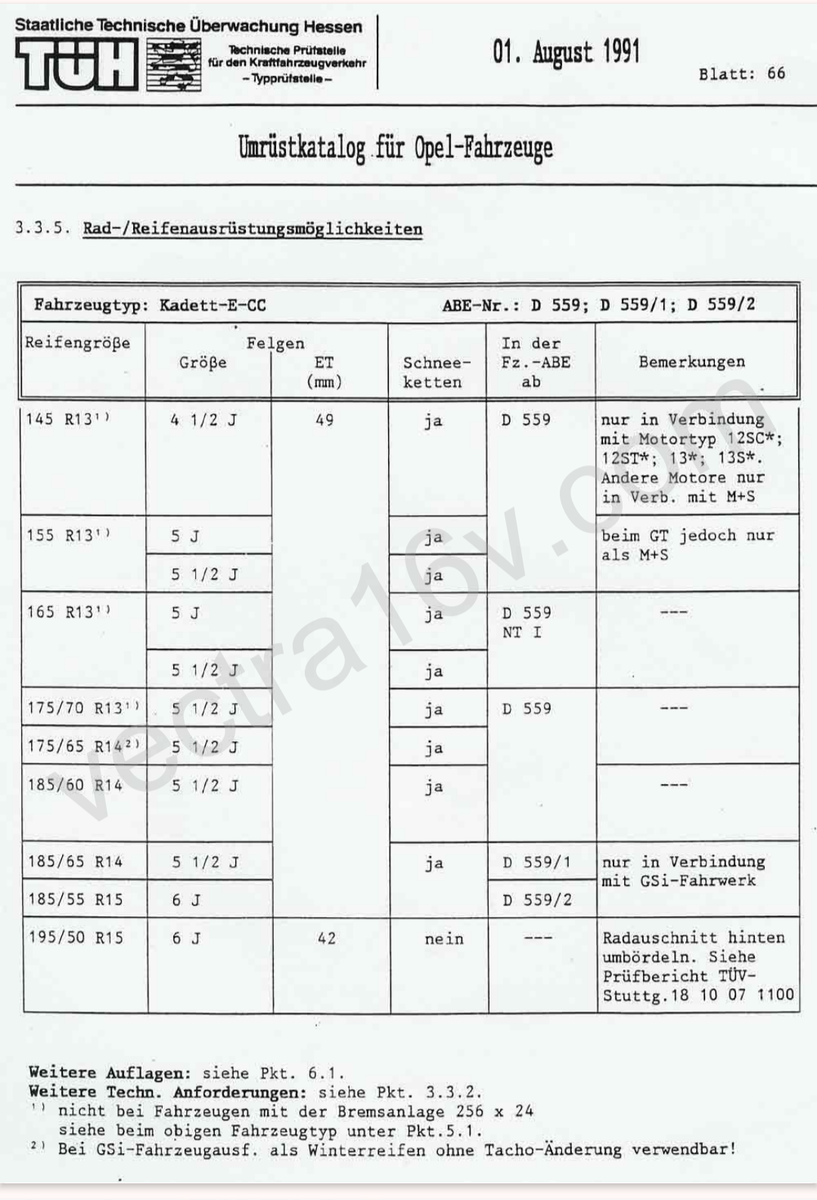

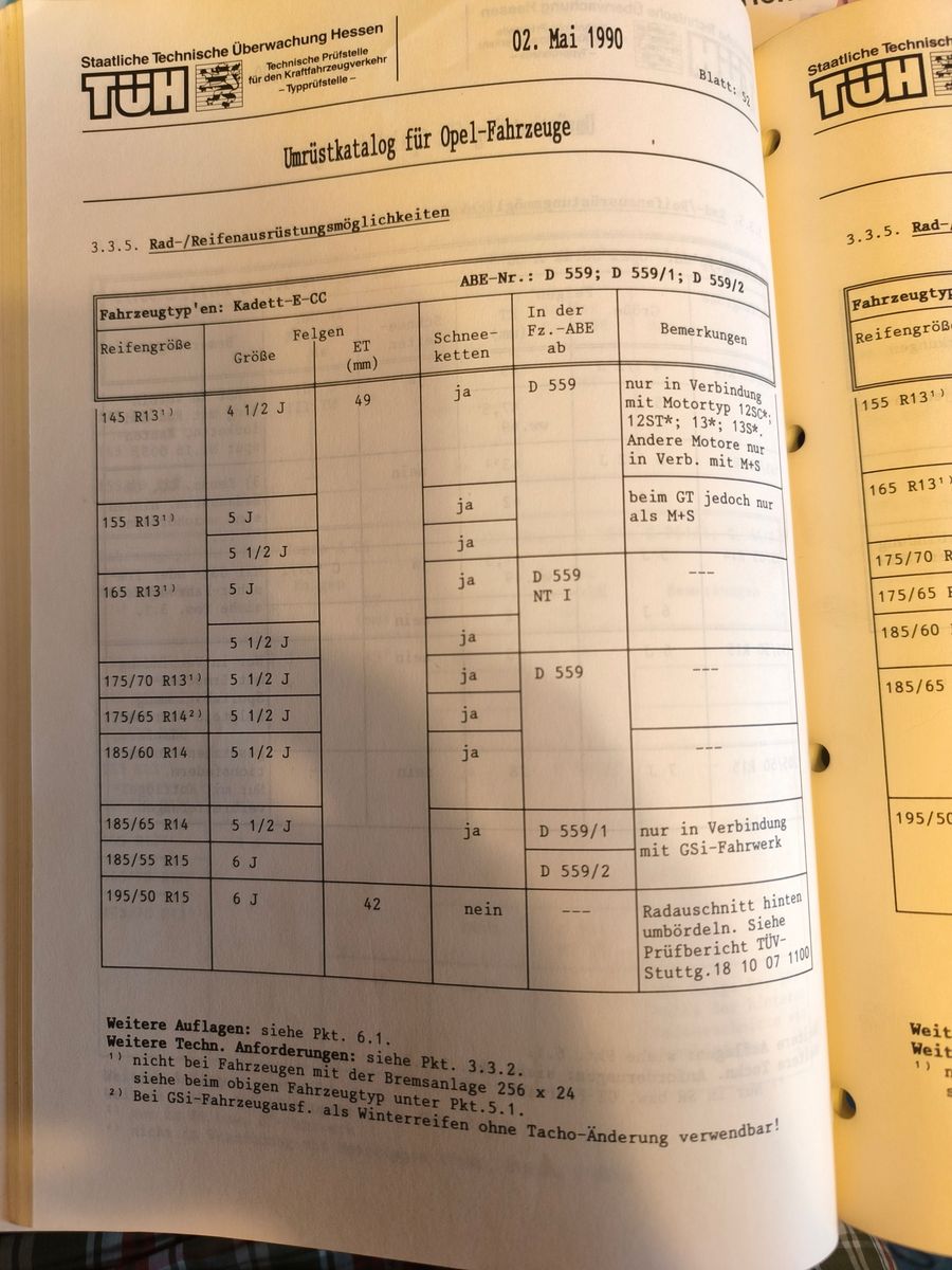

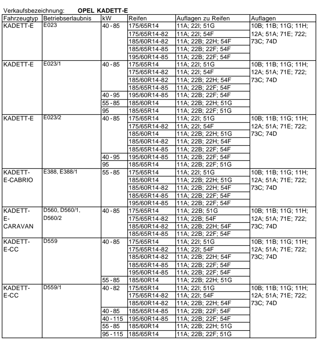

    Wenn du andere Serien Größen möchtest, einfach den Umrüstkatalog hernehmen. Ich hänge die Seite mal hier an. Damit zum TÜV und eintragen lassen. Weiß allerdings nicht was das kostet. Waren früher 25DM hatte ich alle zwei Jahre als die Kadett als Winterauto aufgebraucht wurden und ich einen originalen 14" Winterreifensatz mit 185/60 14 hatte.
    Bei dir steht im Profil Motorenumbau c16nz. Dann kommt es auf den Ing. an der den Umbau abgenommen hat. Es gibt Fälle da streicht der Ing. alle Größen außer die montierte, war zumindest bei einem meiner Motorumbauten so. In diesem Fall ebenso mit Umrüstkatalog zum TÜV. Im Katalog ist vermerkt das die 13" nur mit kleiner Bremse möglich sind.
    Du darfst in Deutschland alle großen fahren, die im Umrüstkatalog freigegeben sind, mit den entsprechenden Felgen.

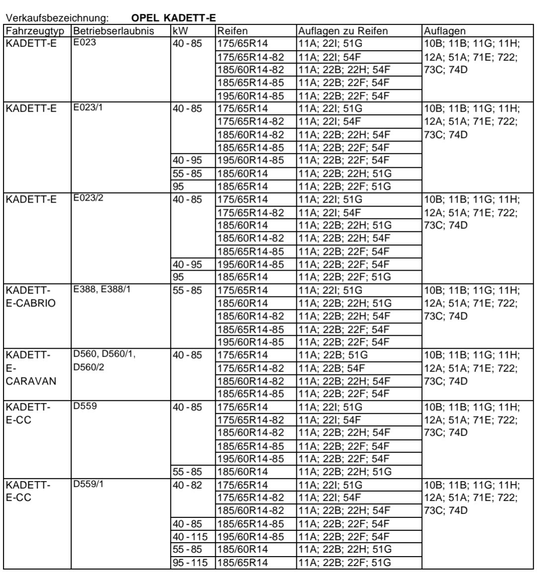

    Serienmäßig gab es folgende Größen für den Kadett E:
