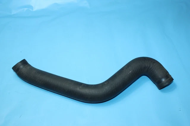

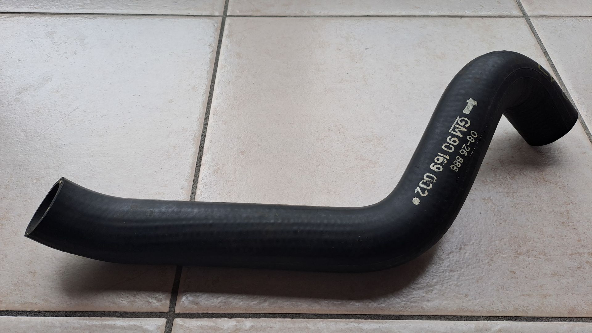

    Hallo zusammen,
    da der Schlauch ja schon seit geraumer Zeit nicht mehr lieferbar ist, die Frage ob evtl. jemand noch einen auf Lager hat der nicht mehr benötigt wird? Falls sich nichts tut muss ich doch bei Roose-Motorsport bestellen, was aber kostenmäßig eher Plan B ist.

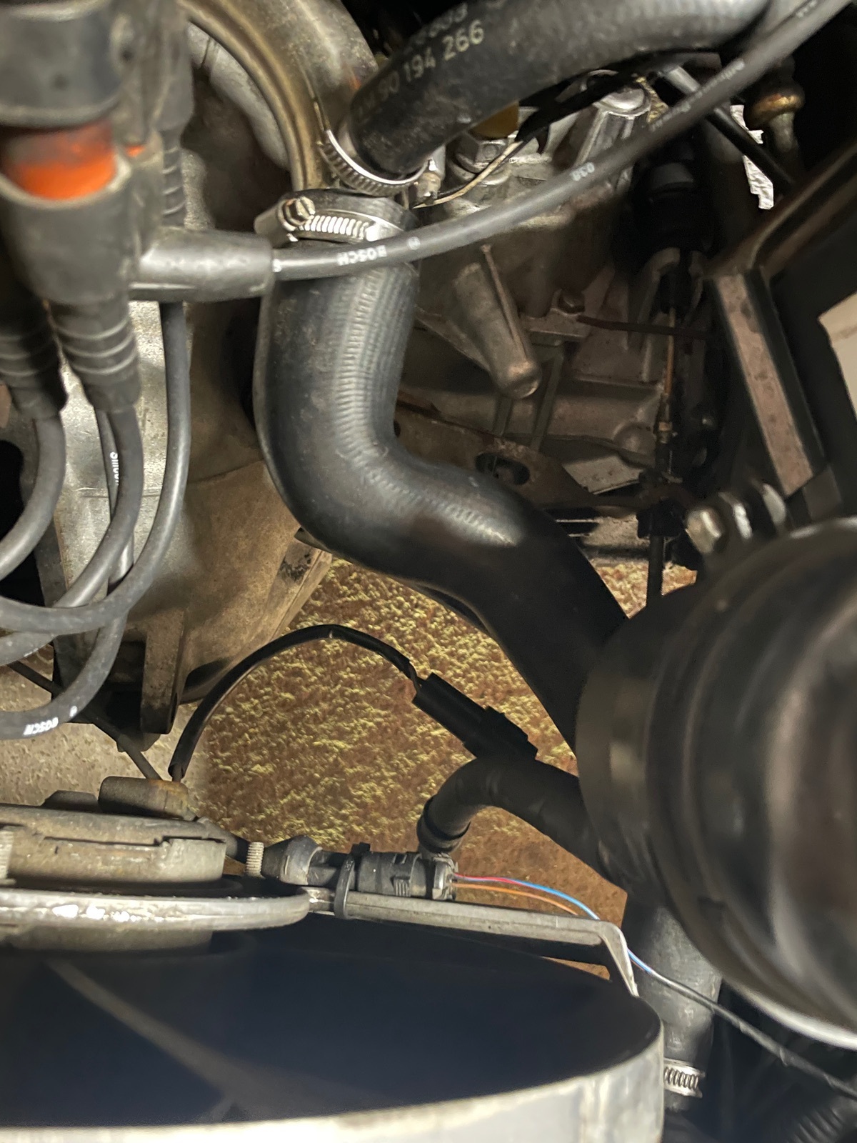

    Gib mal die Nummer GM 90234854
    in deine Suchmaschine ein. Dann siehst du ihn gleich.
    Der passt im Kadett mit C20NE sollte man vielleicht noch dazu sagen. Ob es den bei anderen Motorisierungen ebenfalls gab weiß ich nicht.
    Bei der Batterie und dem Servoöl geht er unten vom Kühler ans Wasserrohr.

    Hallo Rainer,
    gib mir mal bitte die folgenden Maße und die Innendurchmesser an den Schlauchenden durch; ggf. hätte ich eine Teilenummer als passenden Ersatz für Dich.
    Ich habe hier noch zwei Schläuche im Lager, die ggf. die selbe Form aufweisen.
    Wenn die Maße passen, dann kannst Du über diese Teilenummer suchen.

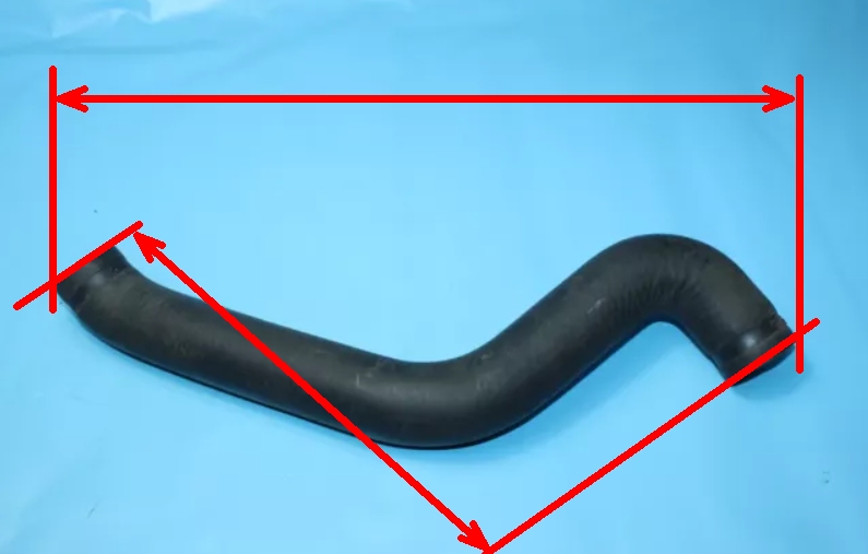

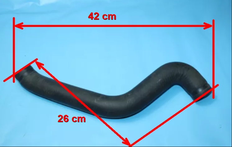

    Aber auf dem einen Bild ist der Schlauch auch neben einem A4 Blatt, das müsste dann auch so ca mit 40cm Gesamtlänge hinkommen.
    Ich war eben schauen.
    30 cm Luftlinie und 40 cm gesamte Länge könnte hinkommen.
    Den Durchmesser auf dem Rohr hab ich gemessen, das sind bei mir 50 mm. Ansonsten etwas darunter. Meiner wird schon aufgebläht sein. Aber wie die Differenz zu 38 mm zustande kommt frage ich mich schon.
