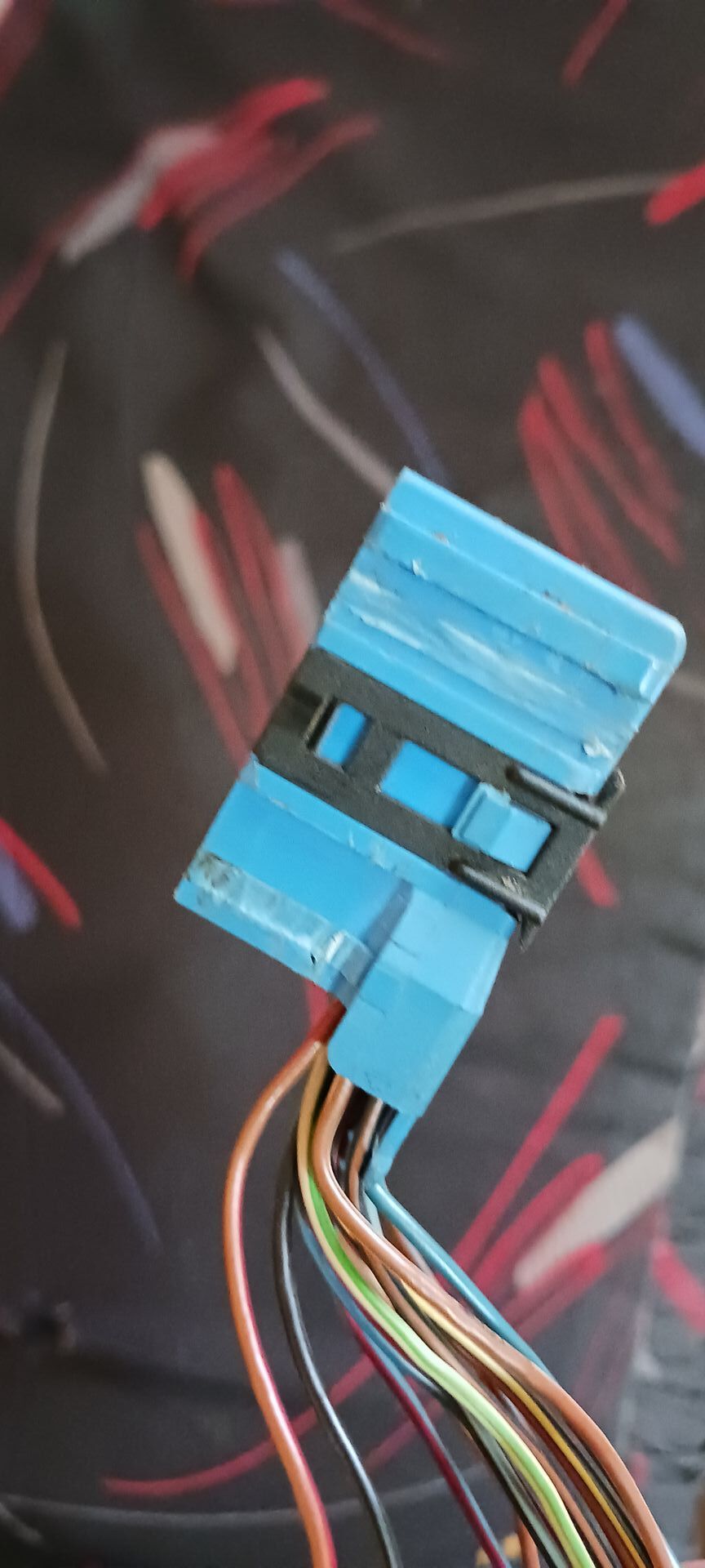

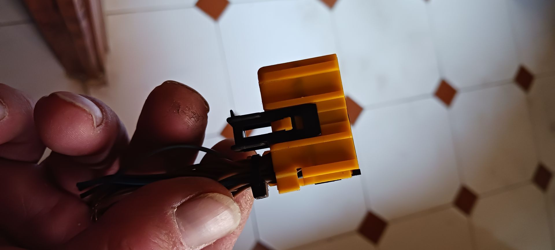

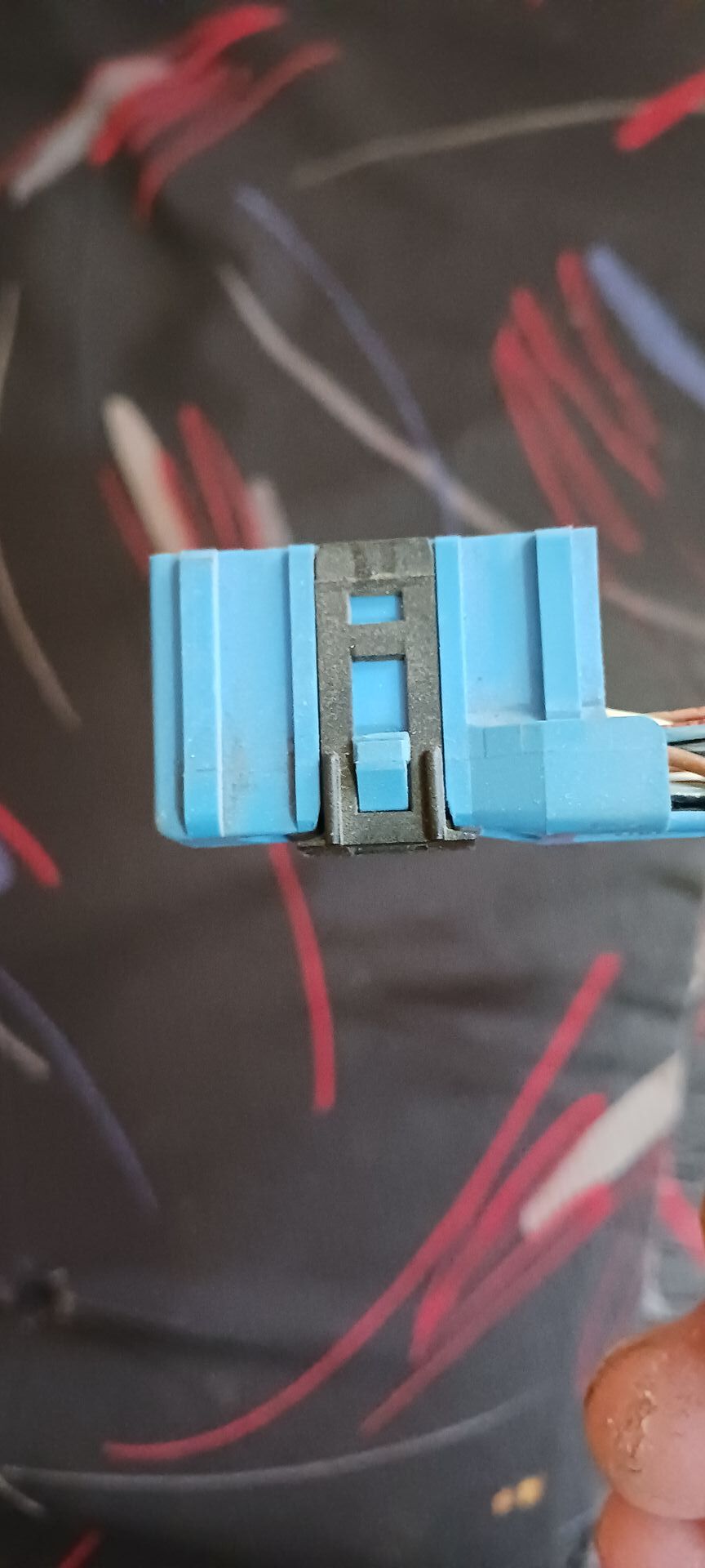

    Den 26-poligen Stecker gibt es auch vom Astra F oder Calibra BC, man muss nur die störenden Vorsprünge abfeilen, auf dem Foto zeige ich einen fertigen blauen Astra F-Stecker... und einen noch nicht fertigen gelben Calibra-Stecker... den 26-poligen Stecker gibt es im Calibra, Vectra BC... Astra F BC, Check Control Kadett gsi Phase 1... und praktisch jedem Opel-Großblock-Mehrpunkt-Benziner, Grüße.
