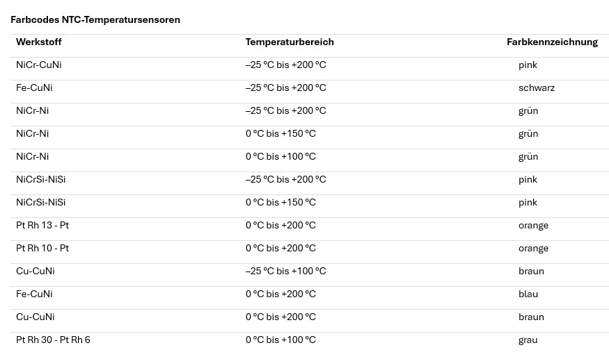

    Die Farbmarkierung auf dem Temperaturfühler sagt etwas über die Materialbeschaffenheit des innenliegenden NTC-Temperatursensors, dessen Messbereich und seiner Grenzabweichung (Temperaturtoleranz und -bereich) Alpha-Wert = Widerstandsänderung je °C Temperaturänderung in % ab 25°C sowie Beta-Wert = Widerstandsbezugswert zwischen 25°C und 85°C, aus.

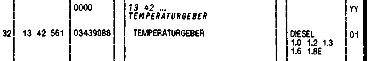

    indem man in den Teilekatalog schaut, was der Hersteller genommen hat; im damaligen Fall war der Zulieferer VDO, gesucht gefunden.
    Leider gibt es keine Angaben darüber, welche Materialien VDO für seine NTC´s damals verwendet hat; konnte hier nichts finden. Die Angaben gibt es erst für neuere Produkte.
    Ist bei allen Kadett D und E ein und die selbe Opel und GM Teilenummer, über alle Modelle hinweg.
    Opel Teilenummer: 13 42 561
    GM Teilenummer: 03439088
    Habe ich letzte Woche noch für 8,- EUR neu gekauft und funktioniert, original ist die Farbmarkierung weiß.
    Opel Kadett D / E VDO Temperaturfühler original Opel Neuteil

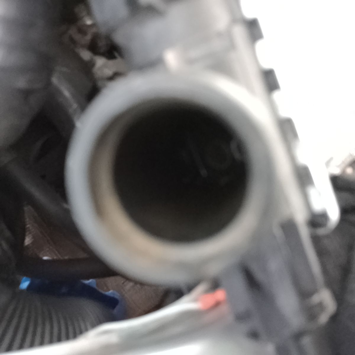

    Kühlsystem überprüft keine nennenswerten Ablagerungen gefunden.Das einzige was mir aufgefallen ist am Rücklauf Schlauch vom Kühler zum Ausgleichsbehälter läuft nicht wirklich viel zurück.Auch beim Gasgeben ändert sich daran nichts.Luft ist definitiv keine im System.Vielleicht ist ja doch an der Wapu das Pumpenrad lose.Gruss Thomas 👍
