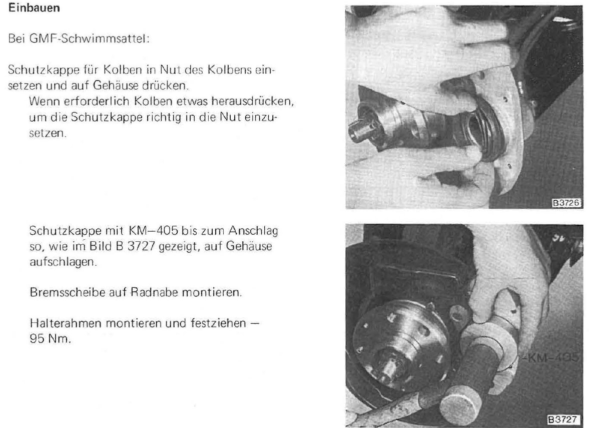

    am Bremssattel wird keine Staubschutzmanschette verklebt. Hier kommt es eigentlich nur darauf an, welcher Bremssatteltyp an Deinem Kadetten verbaut ist und das für die Montage der neuen Manschette der Bremskolben ein Stück aus dem Bremssattelgehäuse gezogen werden muss, damit der Kragen der Manschette auch in die Nut am Kolben rutschen kann.
    Zudem gibt es für den Delco Sattel auch ein Spezialwerkzeug (passendes Stück Holz tut es auch) um die neue Manschette gleichmäßig auf den Kolben aufzutreiben; dafür muss dann aber der Halterahmen für die Bremsbeläge vom Bremssattelgehäuse abgenommen werden.
    Hier die entsprechenden Auszüge aus dem Werkstatthandbuch.
    Gruß Strahli

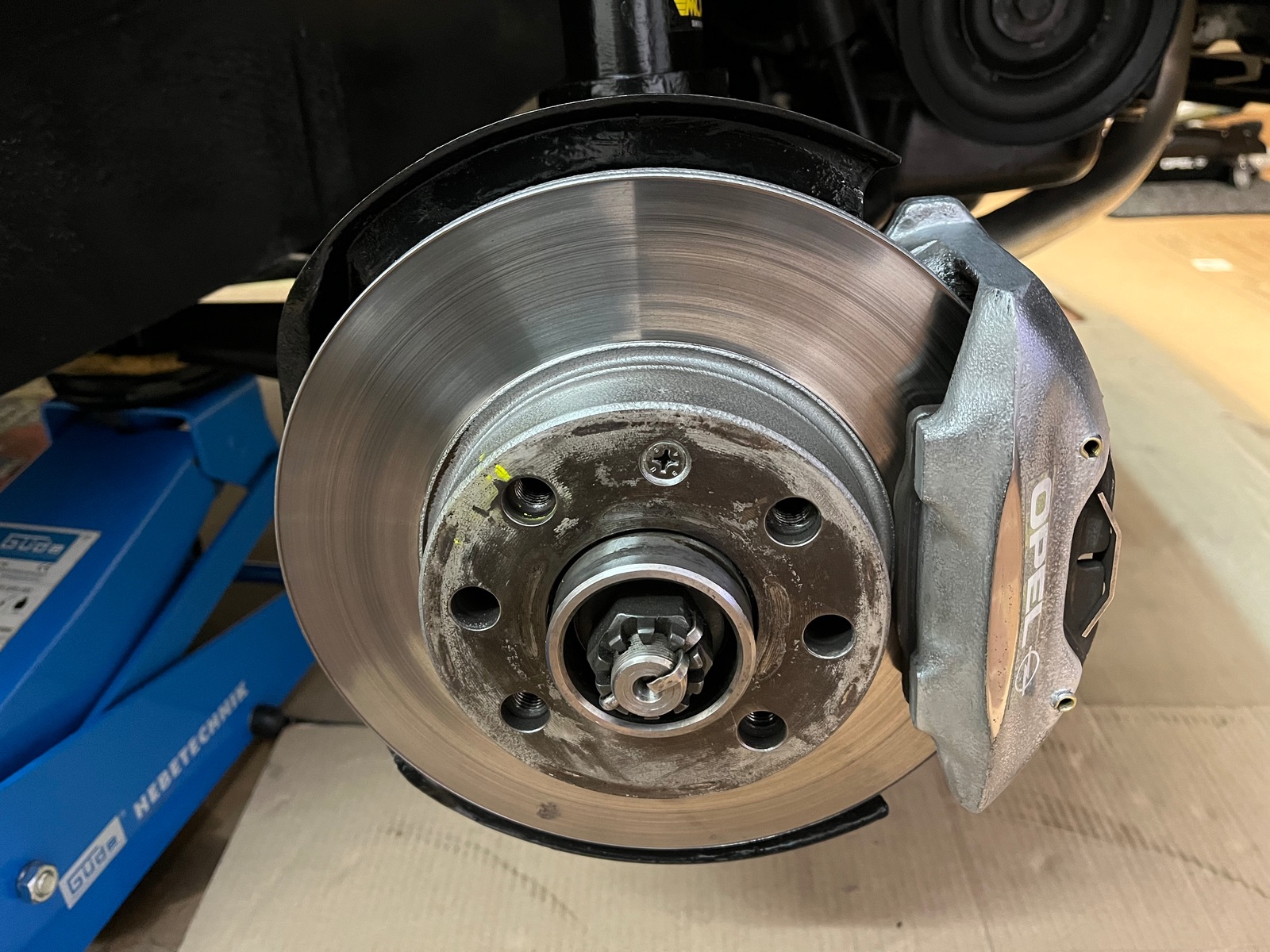

    Andreas Voegel, welche Bremssättel hast du verbaut?
