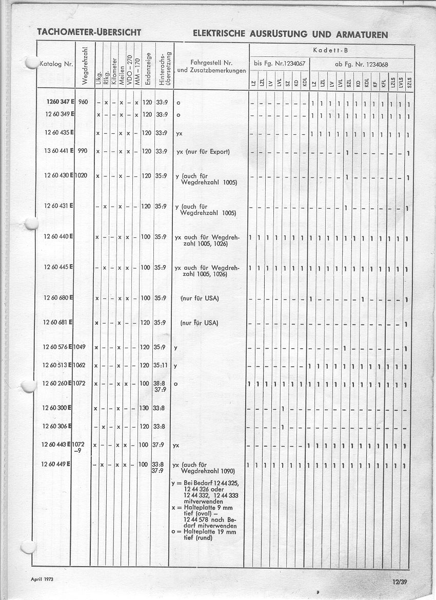

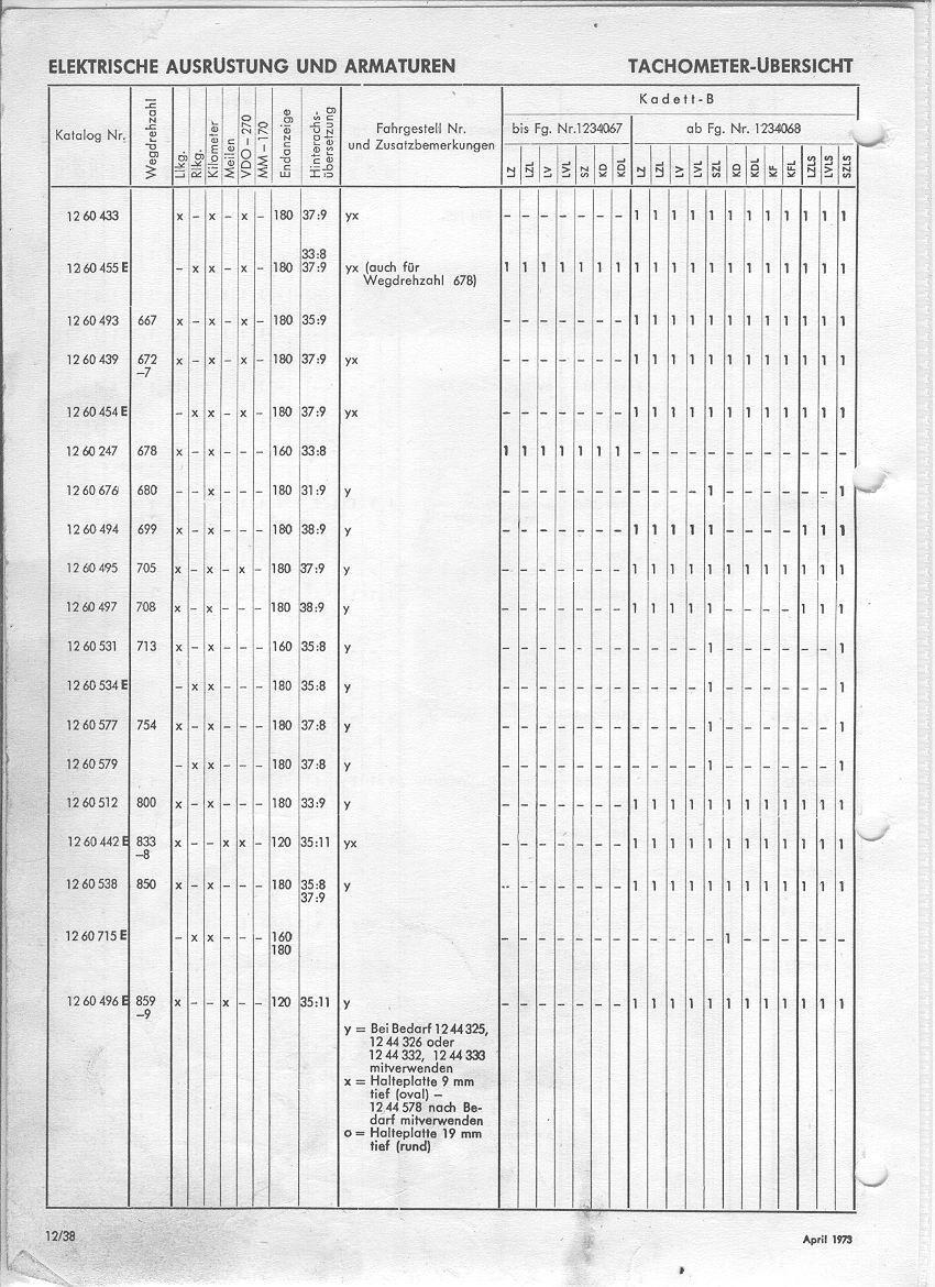

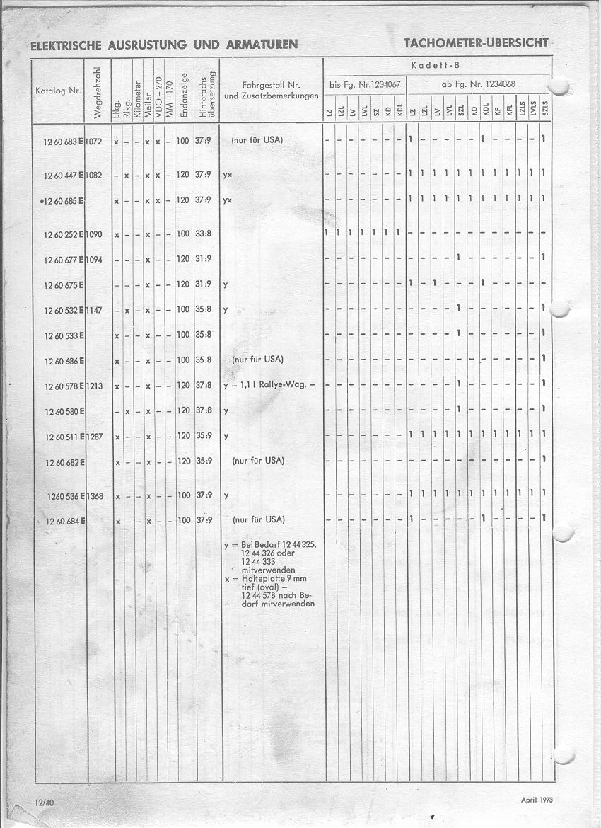

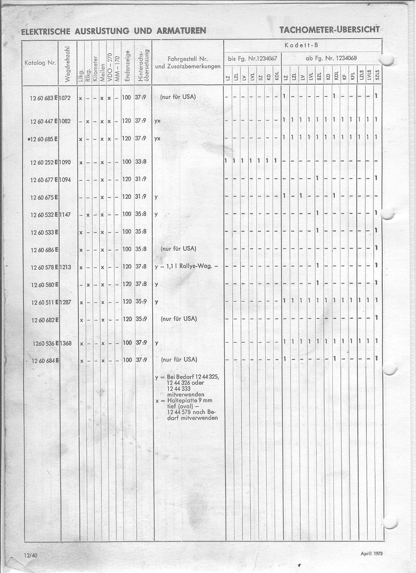

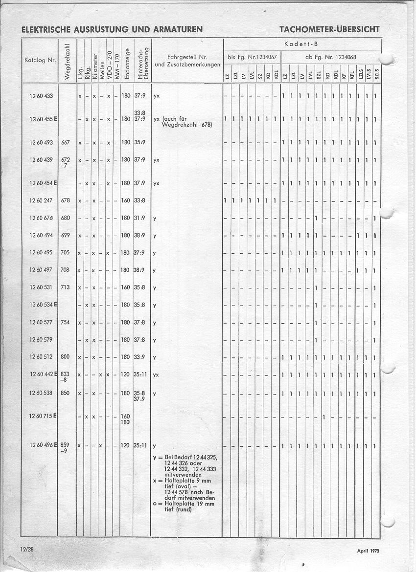

Das verstehe ich nicht ganz. Er hat doch mehrere Probiert, alle mit den falschen Werten, aber die hatte eine falsche Wegdrehzahl gehabt. In diesem Fall hat er wirklich einen 6er im Lotte.
Was verstehst Du unter die sind rein mechanisch. Was wäre da deiner Meinung nach defekt.
