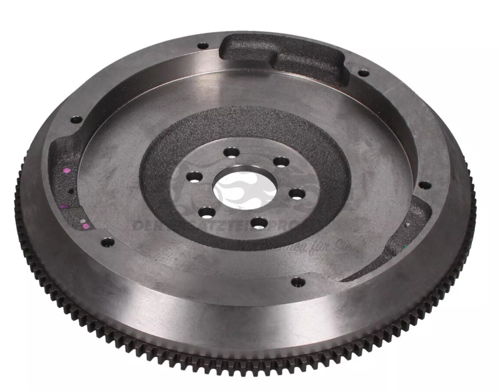

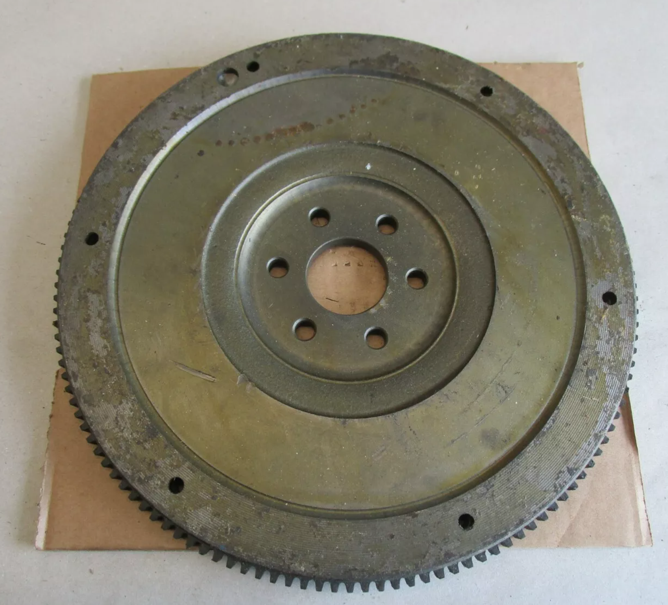

    Und es ist ein "anderes" Schwungrad verbaut vom Astra mit dem zum Schwungrad passenden Kupplungspacket
    Original ist ja dieses Schwungrad verbaut dieses Passt aber nicht da ich eine andere Kurbelwelle habe mit anderer Bohrung für die Zentrierung vom Schwungrad die vom Original ist zu Groß.
    Aber das komplette Packet kommt eigentlich nicht weiter raus da ja die Druckplatte beim Schwungrad vom Astra auf gleicher Höhe montiert wird.
