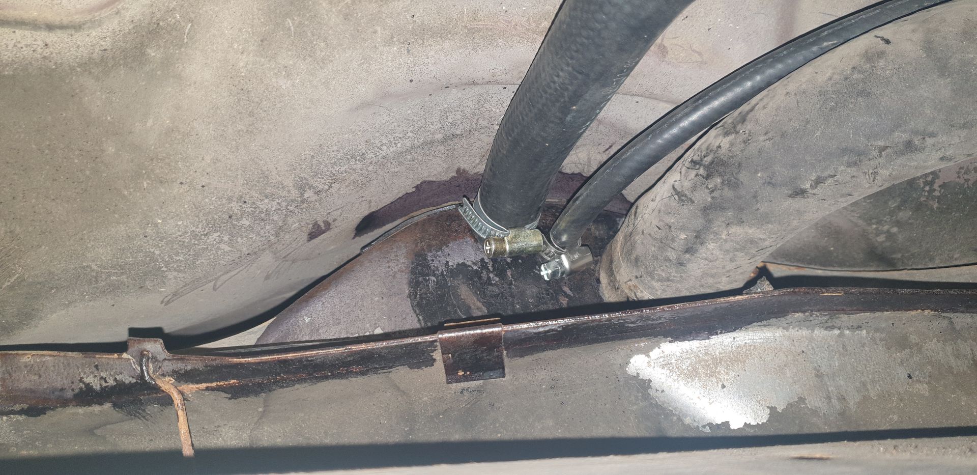

    Ich habe ein Frage zu dem Anschluss unter dem Tank.
    Da sich plötzlich unterm Kadett die Benzinschläuche bei mir auflösen.
    Da sich erst nur ein 10cm Stück Schlauch abgefallen ist. Als ich Ihn auf der Bühne hatte. Dann beim weiteren durchsehen. Noch mehr Schlauch abgefallen war.
    Ich die jetzt alle zusammen wechseln muss.
    Sind bei mir die Anschlüsse für den Zu- und Ablauf korreliert.
    Auf dem Bild ist jetzt nur ein Beispiel Anschluss zu sehen.
    ( ich habe keine Elektronik dran!)

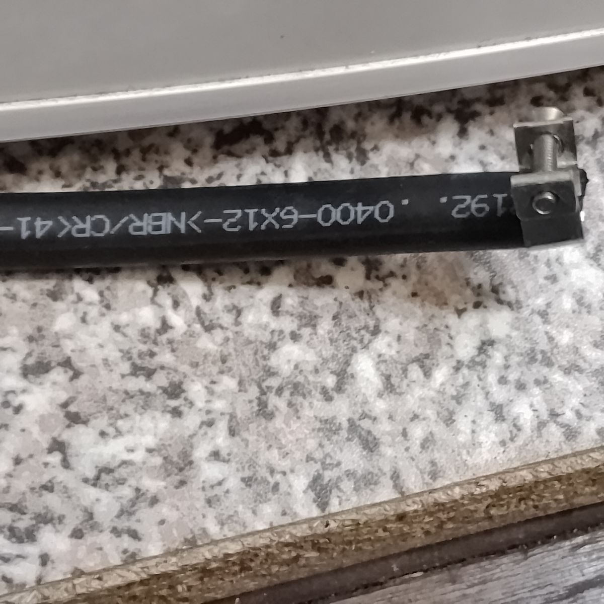

    Hat einer von Euch die Maße wieviel Meter und welchen Innendurchmesser, die Schläuche haben müssen. Oder gibt es ein Toleranz Bereich in dem man abweichen darf( ich meine damit ,bei einen Anschluss von 7,5mm . Eben einen 8mm oder 9mm Schlauchdurchmesser auf zusetzen.

    Hallo normalerweise sollten innen 8 oder 6mm Kraftstoffschläuche passen .Die müssen von sich aus schon stramm draufgehen,am besten an einem noch intaktem Stück Schlauch den Innendurcmesser nachmessen dann sollte das passen.Die Längen musste selbst nachmessen .Grüsse Thomas :thumbup:

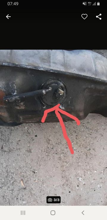

    Viel wichtiger wäre mir Info's über den Anschluss unter dem Tank.
    Aber es scheint zusammen zu hängen. Aber ich mache nochmal Fotos von meinem Tank.

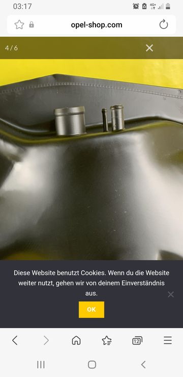

    Habe ein Foto gefunden. Mit den Anschlüssen.
    Kann ich die wechseln oder ist das mit dem Tank verschweißt/verlötet?

    Stefan, die Anschlüsse sind mit dem Tank sauber verschweißt, diese solltest du reinigen, aber bitte nicht erneuern.
    Bitte nicht an einem gebrauchten Tank schweißen oder löten. Im Tank befinden sich Benzindämpfe, und es könnte sich folgendes anschließend abspielen:

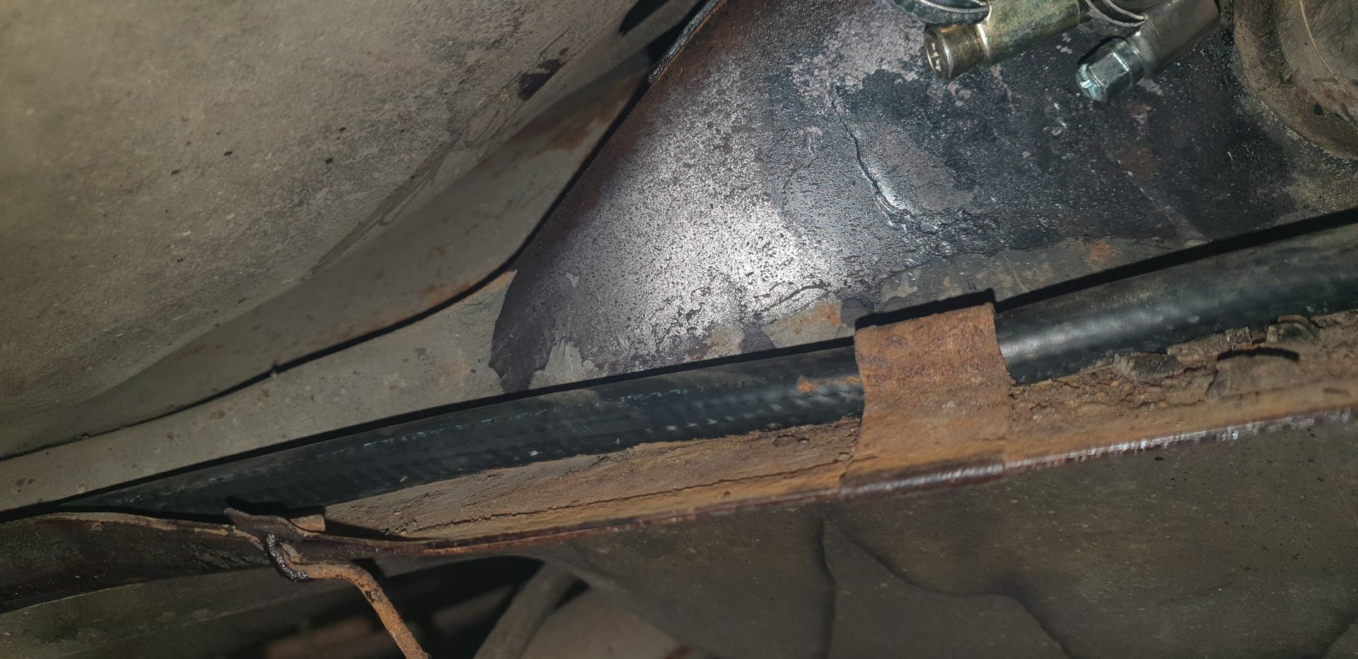

    Auf dem Tank entlang liegt ein Schlauch.
    Liegt der da nur ,oder wird der auch angeschlossen?
    Ich kann das nicht nachvollziehen weil ich nur Bruchstücke davon heraus gepuhlt habe!
    dass muss so bei Vergaserfahrzeugen sein, das ist die Tankentlüftung ins Freie.
    Die Vergasermodelle hatten noch keine Abgasrückführung für die Kraftstoffausdünstungen aus dem Tank.
