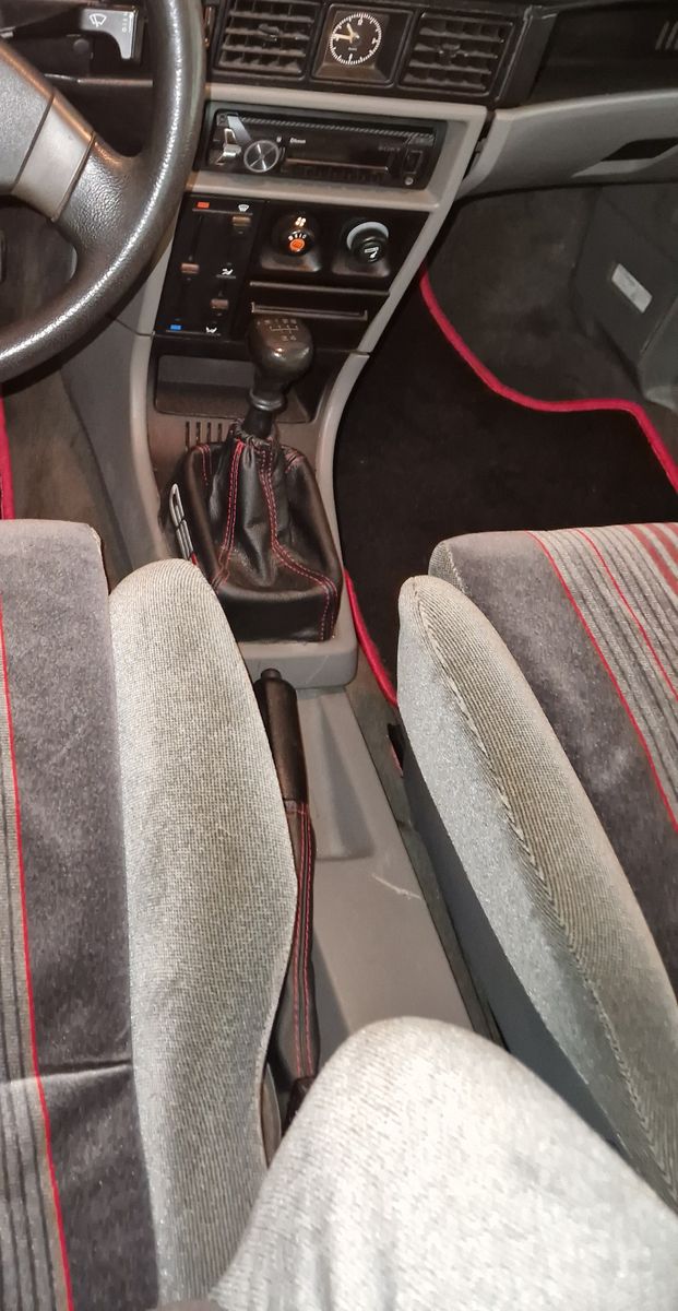

    ich möchte im Frühjahr meine Innenraum in meinem Kadett E GSI - Baujahr 11/87 (VFL) von grau auf schwarz umrüsten.
    Nun habe ich bezüglich der Mittelkonsole, Ablagefach bis Anbau unter das Radio sowie Handschuhfach verschiedene Aussagen, die bei der Teilebeschaffung wichtig sind.
    Schwarz ist beim generell beim VFL eher selten, bekommt man daher eher vom FL angeboten.
    Frage daher: Passt das nach dem Motto Plug&Play? Ich habe hierzu unterschiedliche Aussagen gehört, dass das nicht so ohne weiteres passt die Mittelkonsole vom FL in den VFL, man müsste da schon mehr tauschen, dass es passt.
    Handschuhfachklappe ist klar, da geht es einerseits mit Zugseil und dann auch mit so einer Federscheibe.
    Was ist nun richtig? Passt problemlos oder muss man etwas mehr tauschen, damit es passt?

    Handschuhfach geht wenn man die darüber liegende Ablage mit tauscht da die Abschlusskante unterschiedlich ist.
    Mittelkonsole würde passen wenn du einen GSI mit Kat hast.
    Schau auch mal nach deiner B und C Säulenverkleidung.
    Die VFL hatten keine höhenverstellung, die von Facelift schon.

    Entschuldigen Sie bitte die vielleicht irrelevante Frage, aber haben Sie bedacht, welchen potenziell negativen Einfluss diese Änderung auf den Wert des Wagens haben könnte? Ihrem Profilbild nach zu urteilen, handelt es sich um ein sehr schönes und originales Auto. Durch das Mischen von VFL- und FL-Teilen wirkt das Auto nicht mehr original. Wenn ich einen GSi zum Verkauf sehe, bei dem die Innenausstattung vertauscht wurde, gehe ich immer davon aus, das es um einem Bastlerauto handelt. Insbesondere wenn nur die Kunststoffteile und nicht auch die Sitze ausgetauscht werden. Die Farben von VFL und FL passen nicht zusammen.
    Ich bin allerdings voreingenommen; ich persönlich würde jederzeit die VFL-Innenausstattung der FL-Ausstattung vorziehen. Vielleicht bin ich der Einzige mit dieser Meinung, aber ich denke, man sollte das in Betracht ziehen. Zumindest würde ich die Originalteile behalten.

    Danke, er mit Kat, von daher nur das Problem mit dem Handschuhfach....
    Kein Problem, dieselbe Frage habe ich mir auch lange gestellt. Die entsprechenden Originalteile werden daher auch eingelagert und bei einem eventuellen Verkauf wieder zurückgebaut. Er ist auch grundsätzlich im Originalzustand. Mit der Ausstattung werden auch die Sitze getauscht, kein Misch-Masch.
