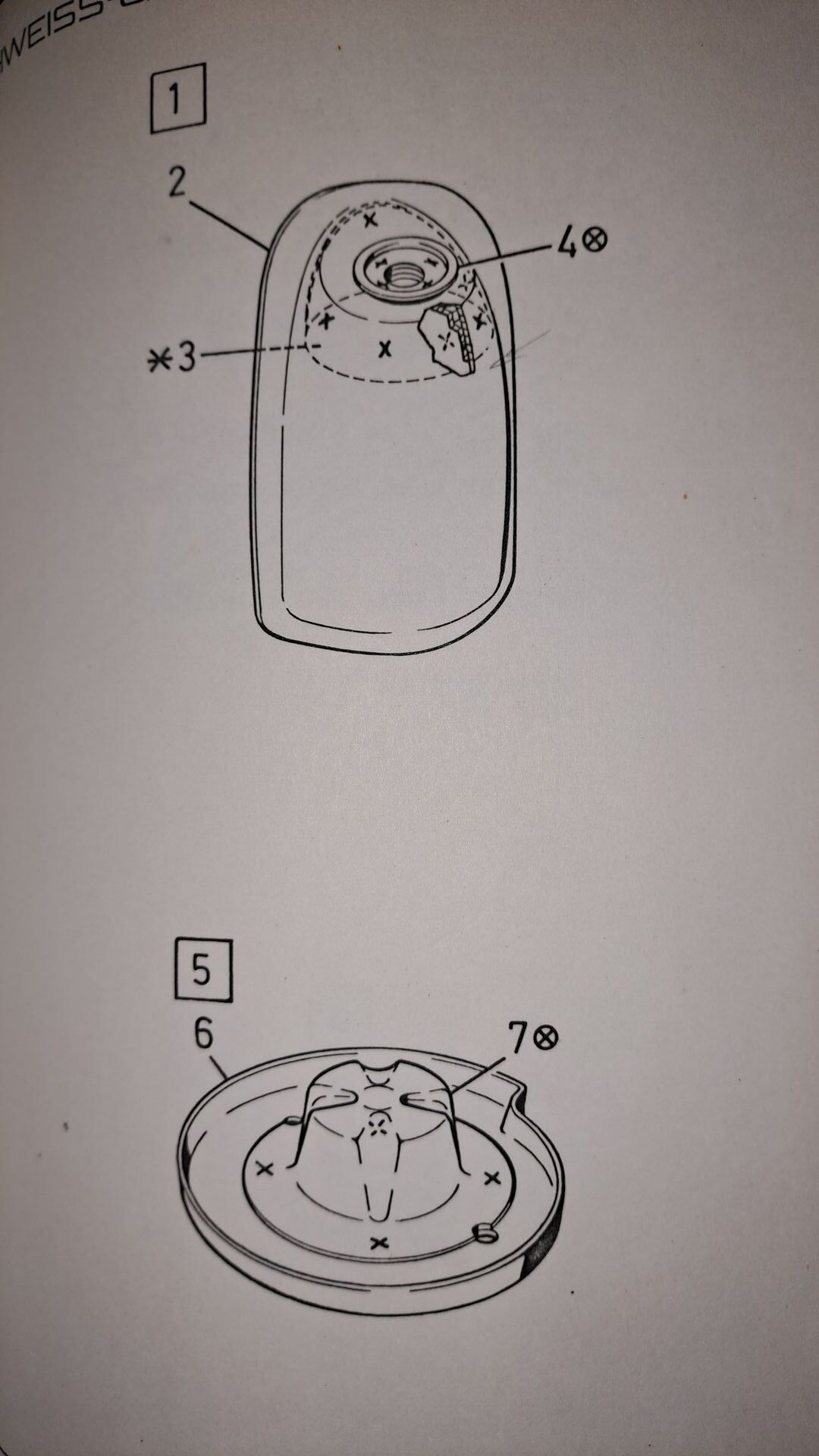

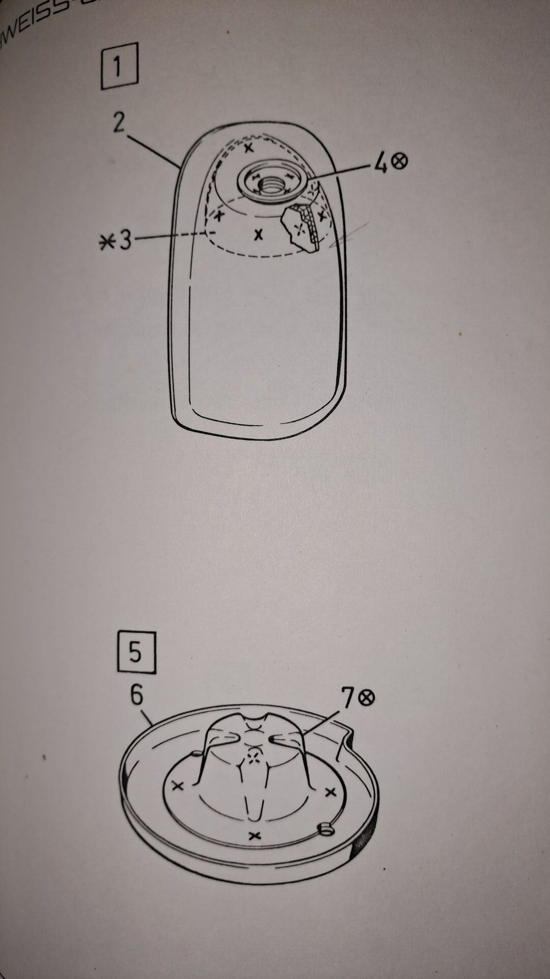

#30 Kleiner Nachtrag von mir
Mittlerweile sind ja die "Lager Dämpfer mit Verstärkung", so hießen die Teile bei Opel wirklich, vom Threadersteller in seinem Kadett verbaut. Für spätere Lesende und Suchende hänge ich hier noch zwei Bilder aus der Bochumer Karosseriefertigung mit Informationen zu den Teilenummern sowie zu den Positionen der Schweißpunkte mit an.
