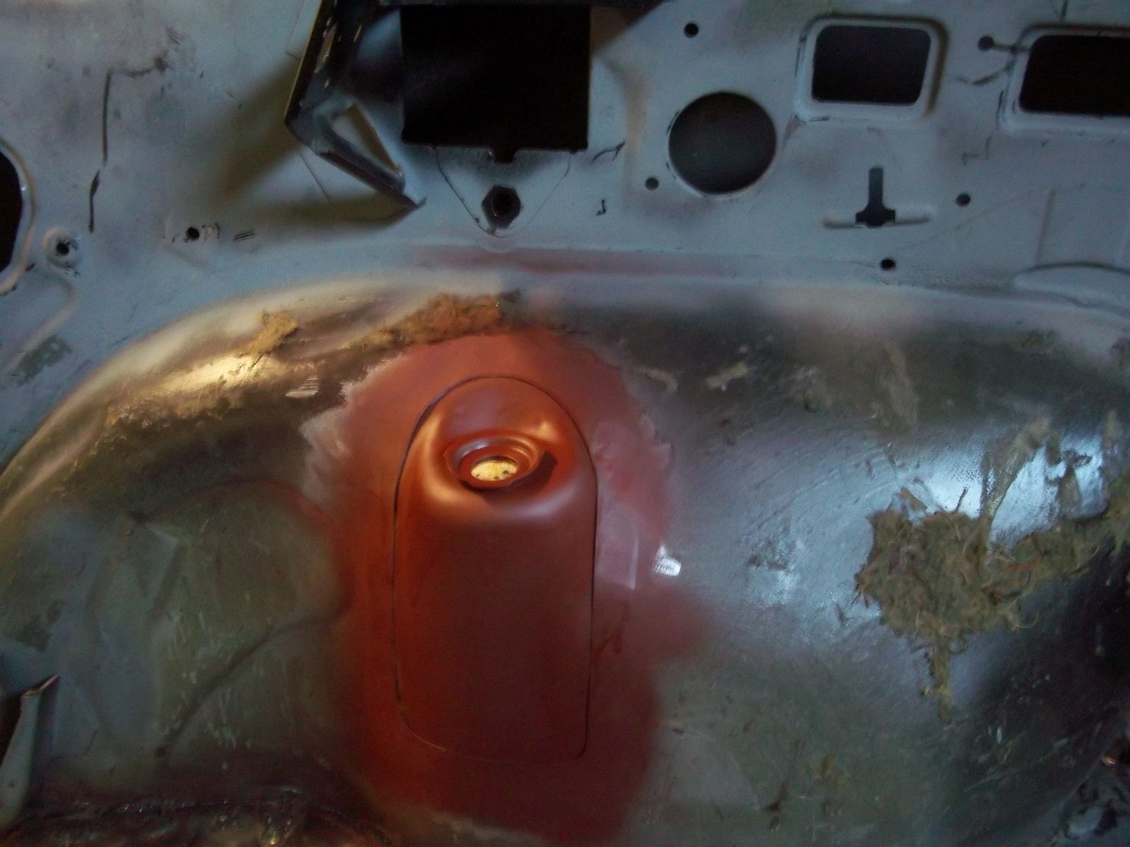

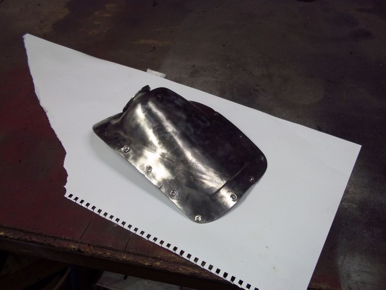

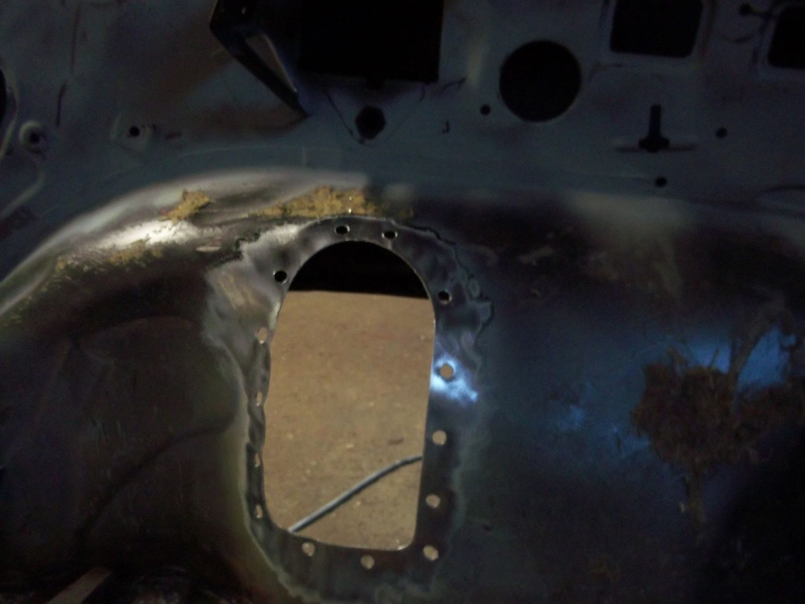

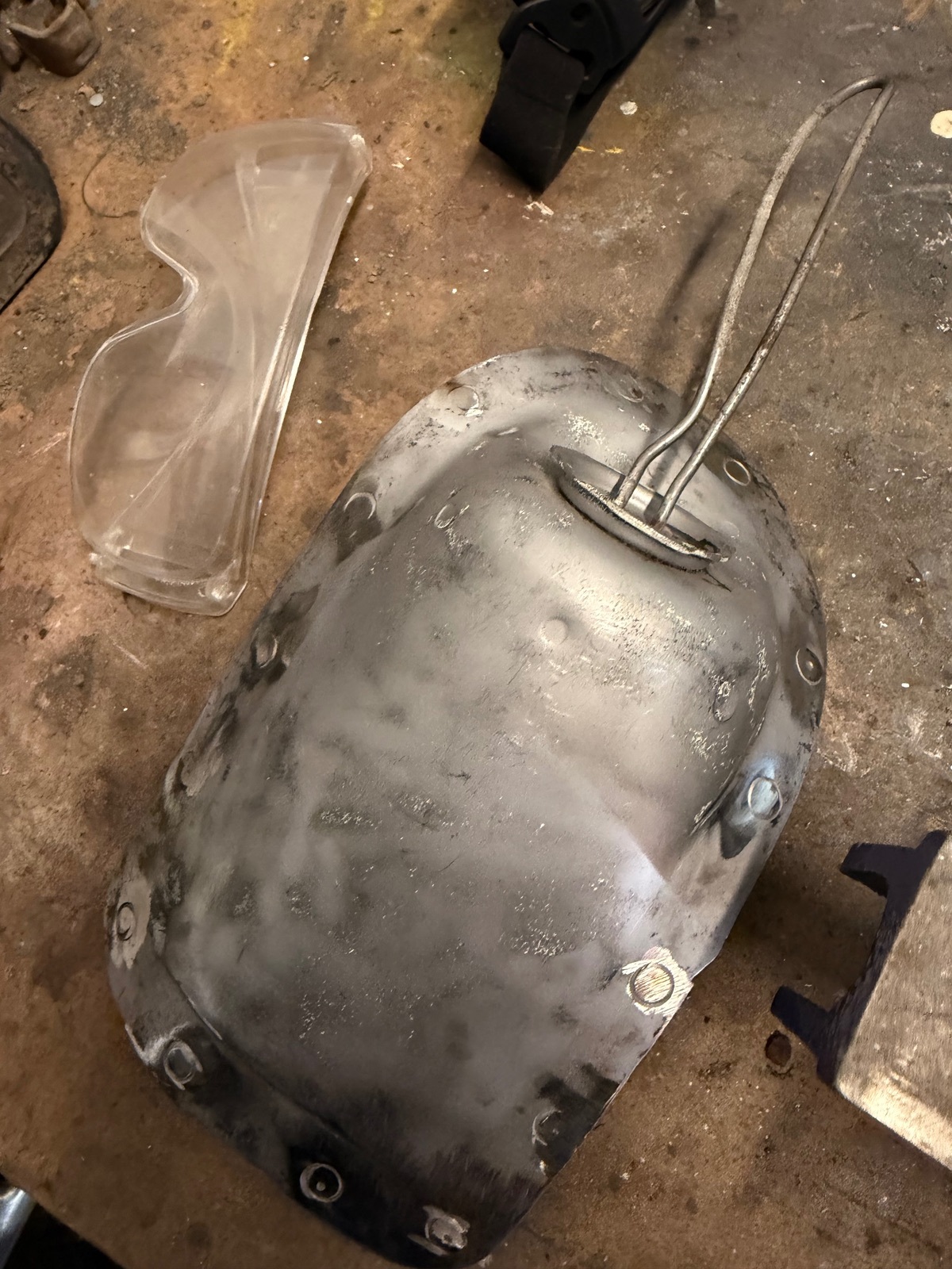

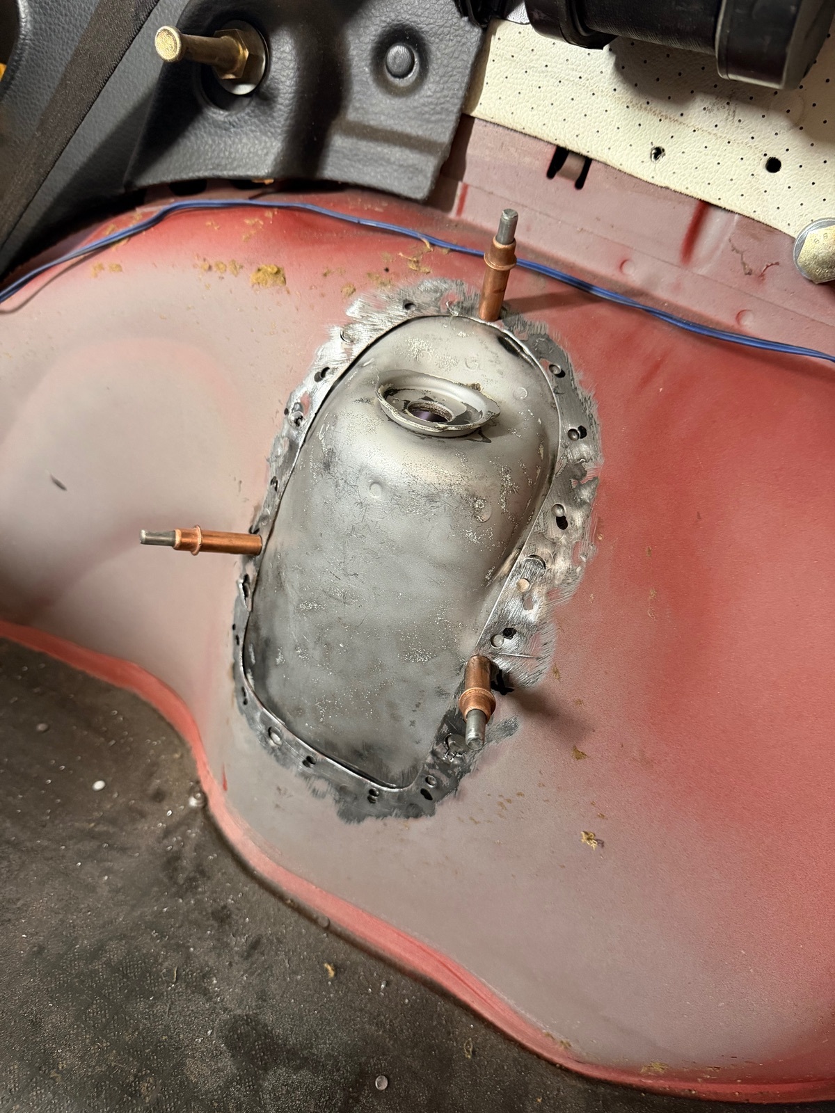

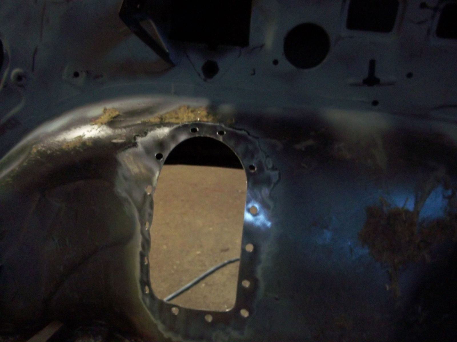

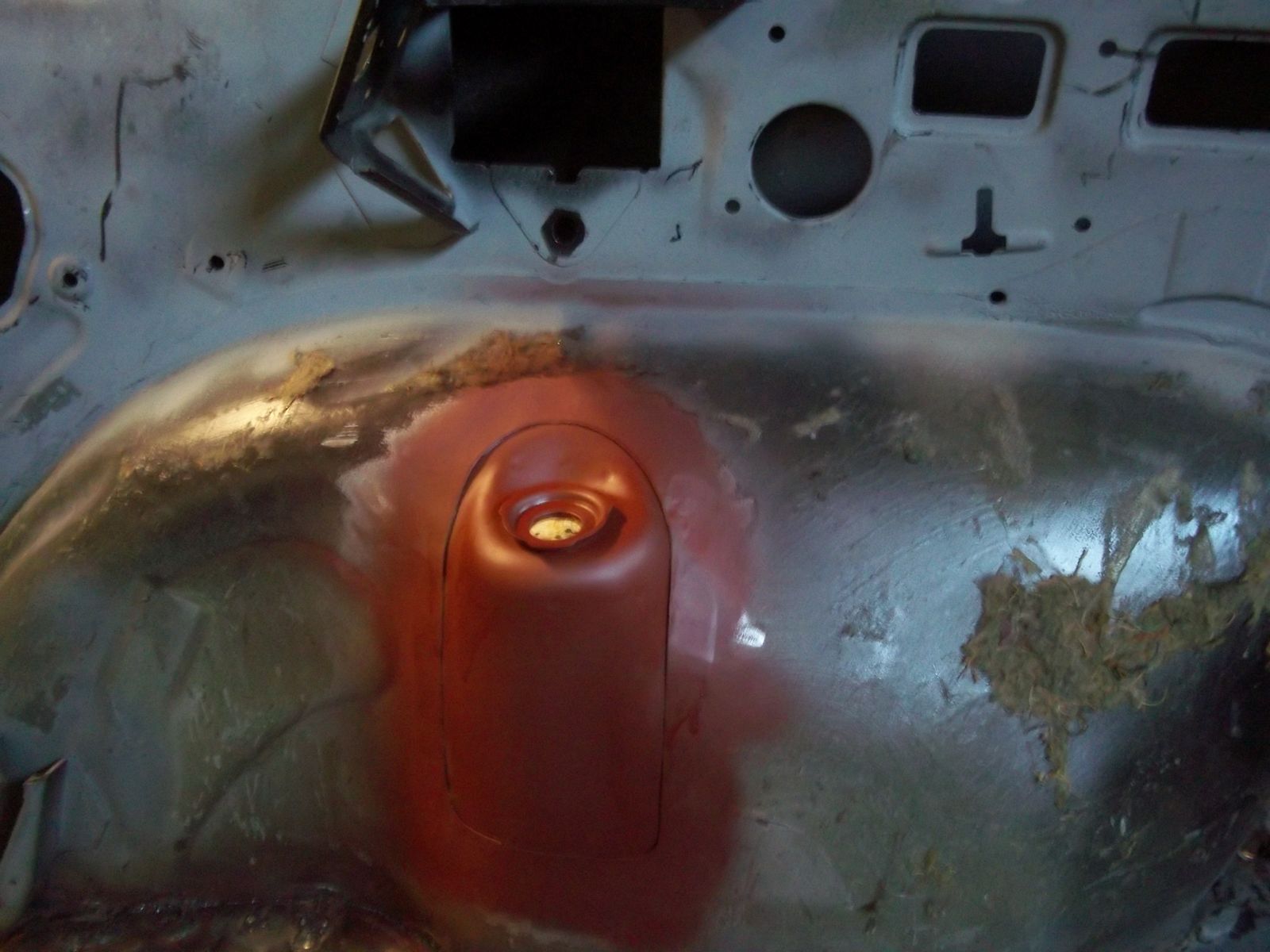

    gestern habe ich das ersehnte Blechteil von Johannes erhalten (auch an dieser Stelle nochmal: allerbesten Dank!).
    Nicht lange gefackelt und rein damit! Hat alles gut geklappt, mein Bruder hat attestiert und nach knapp ner Stunde war das Ding drin. Ich hoffe jetzt sehr, das ich nichts mehr finde, was geschweißt werden muss. Nur der Bereich hinter dem Tankrohr im besagten Radhaus braucht noch etwas Zuwendung, aber das scheint nur Oberflächenrost unter Kunststoffmumpe zu sein. Übrigens: die Entlüftungsschläuche vom Tankrohr, sind in meiner Hand buchstäblich zu Staub zerfallen!

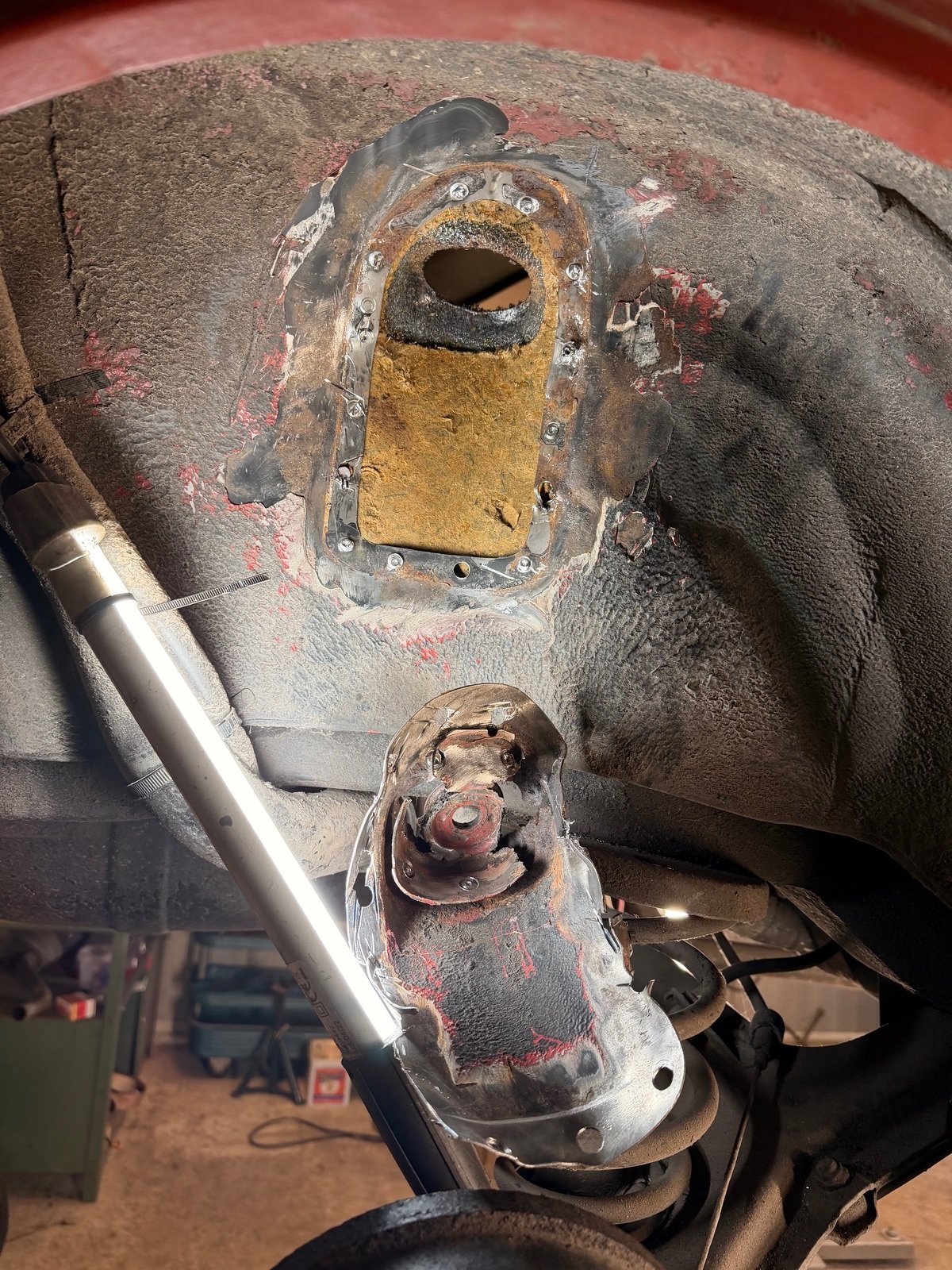

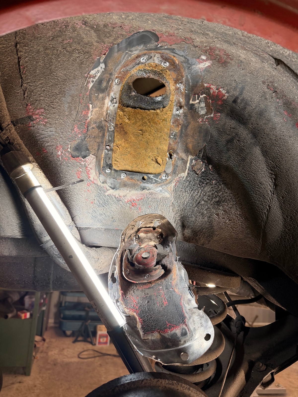

    Hat es schon mal gegeben, das die Dome hinten durch waren, spätestens wenn der Stoßdämpfer sich durch den Kofferraum gebohrt hatte :S
    Aber bei gut gepflegten, eher selten bzw. gar nicht.
