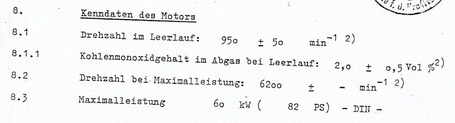

#14 Alles anzeigenBy the way. Ich hab' ja auch den 13S, wohl mit dem Standard 2E3 Vergaser. Bei der letzten AU wurden nur 0,12 Vol.-% !!! im Leerlauf gemessen, aber selbst damit läuft der Motor einwandfrei und tourt auch ganz normal ab. Dabei bekommt der ausschließlich E10, schon über zwölf Jahre. Keine Probleme.
Das funktioniert bei einer von Hause aus relativ fett laufenden Doppelvergaseranlage nicht, welche vom Hersteller damals schon mit 2,5 bis 2,9 Vol.% angegeben war und eher noch höhere realistische Werte benötigt.
Selbst für den älteren Varajet Vergaser wurden damals Einstellwerte von 0,5 bis 1,5 Vol.% CO vorgeschrieben und da sprachen wir noch von verbleiten Kraftstoffen zur Erhöhung der Klopffestigkeit.
Mit 0,12 Vol.% wie bei Deinem 2E3, ist weder ein Varajet noch eine Solex oder Weber Doppelvergaseranlage anständig fahrbar!
Es benötigt eine höhere Klopffestigkeit beim Kraftstoff sowie auch die entsprechende Einstellung bei den heutigen Kraftstoffen.
Anbei die Daten aus meinem Gutachten zu den Solex ADDHE Vergasern sowie den Einstellwerten zum Varajet Vergaser.
