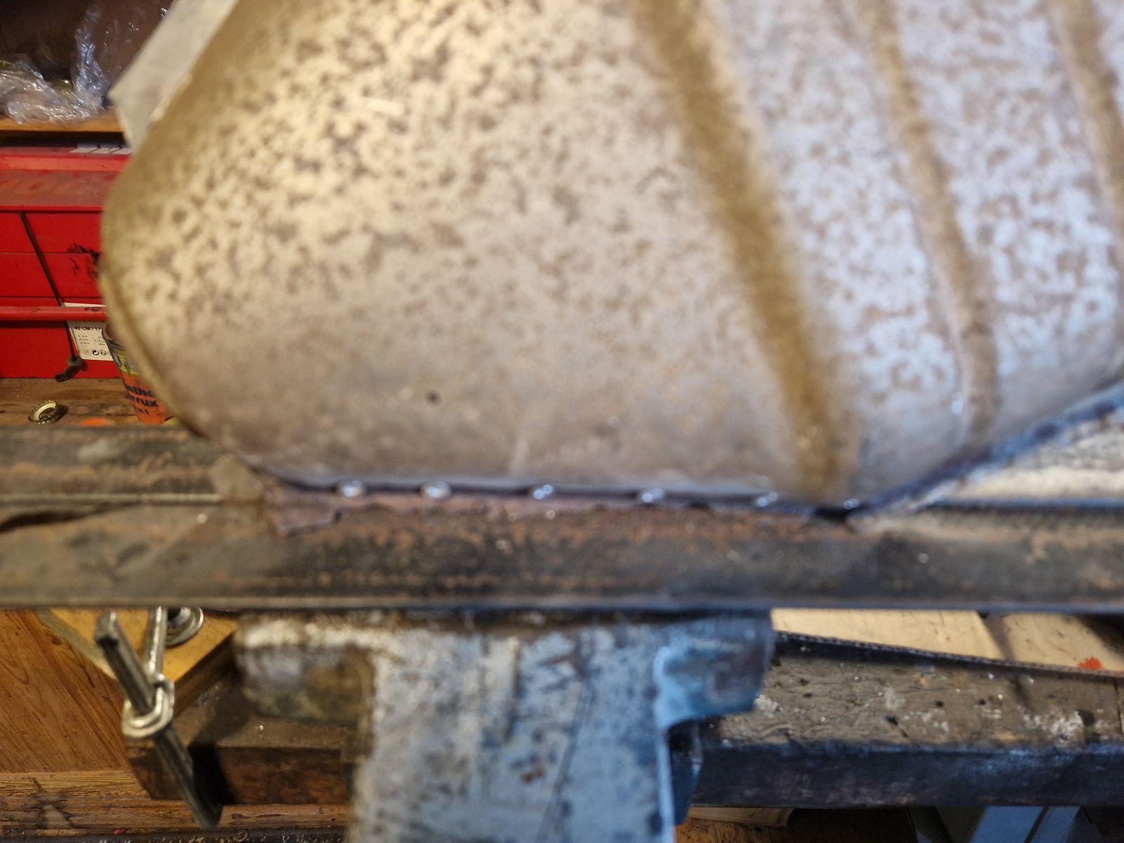

    Hallo zusammen so wie es sich anhört hat sich beim Kadett der Keramikkörper des Originalen Kats verabschiedet.Auto läuft normal rappelt halt extrem ,nein es ist kein Hitzeschutzblech locker oder weggerostet.Diese 200 Zellenkats gibt es ja auch neu mit E Zulassung.Am liebsten wäre mir natürlich eine billigere Lösung.Anschlussdurchmesser sollte 45 mm sein.Vielleicht passt ja was vom Corsa Astra F usw was.Wer da Infos hat bitte melden.Danke schönes WE Grüsse Thomas :thumbup:
    Wie BM910 schon sagt, am besten nach einem gebrauchten gucken. Die Qualität ist einfach viel besser.
    Kannst den vom C13N, C14NZ, C16NZ und C16LZ nehmen....egal ob Kadett e, Corsa a oder Ascona c.

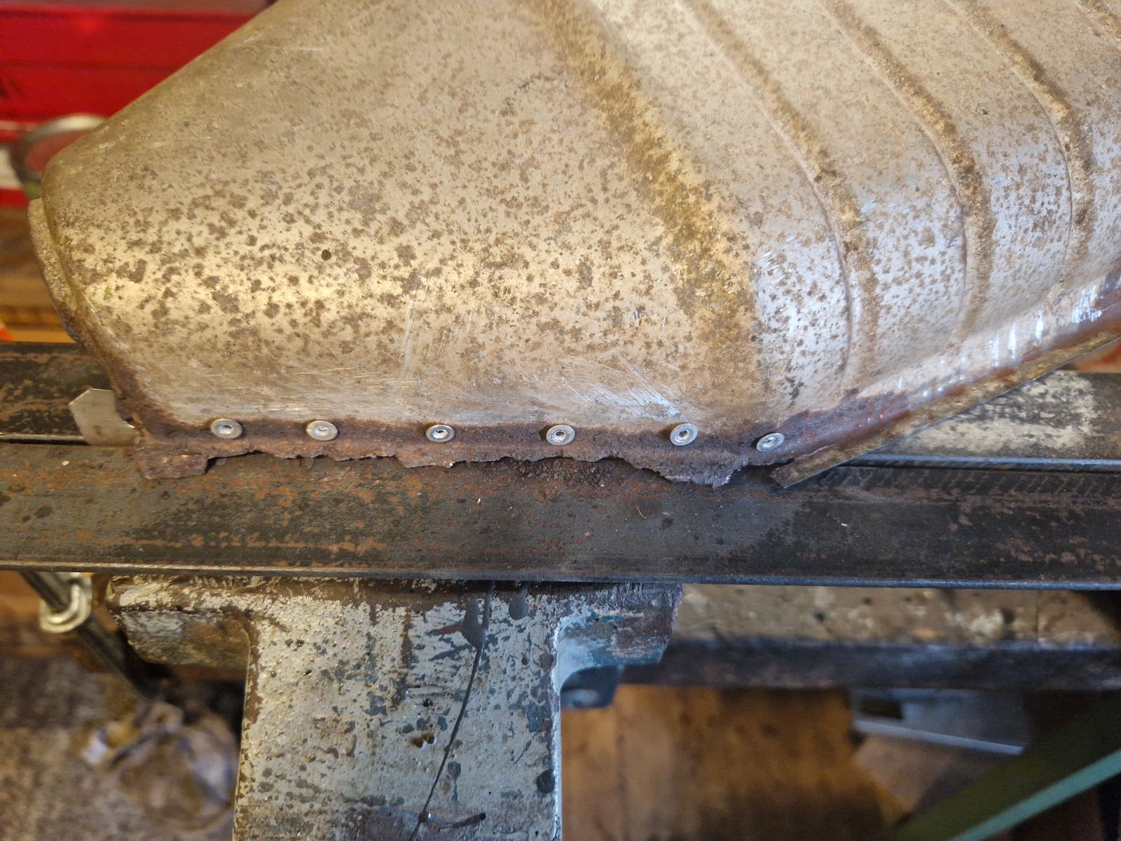

    Alles klar erstmal danke für die Infos,um sicher zu gehen werde ich die Anlage heute genauer prüfen .Werde versuchen den Kat am Hinteren Flansch zu trennen und mal mit dem Endoskop zu schauen.Werde berichten ,kann gut sein das es auch der Mittelschalldämpfer ist.Grüsse Thomas :thumbup:
